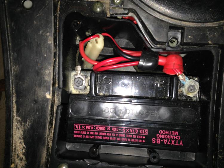

Quand j'ouvre le clapet ou il y a la batterie je ne trouve pas le CDI, enfin, il y un truc blanc a coté de la batterie, un genre de domino rectangulaire long mais pas large du tout, avec 1 fils qui rentre de chaque coté. Soit 2 fils au totales .. post-17604-0-13446200-1381515916_thumb.j
Donc je me demande si c'est bien ça le CDI ? Et si c'est le cas, comment le débrider ?
Si ce n'est pas le CDI, ou je peux le trouver ? Ou bien, il n'y a pas de bride sur mon CDI ?

Quand j'ouvre le clapet ou il y a la batterie je ne trouve pas le CDI, enfin, il y un truc blanc a coté de la batterie, un genre de domino rectangulaire long mais pas large du tout, avec 1 fils qui rentre de chaque coté. Soit 2 fils au totales .. attachicon.gifphoto.JPG

salut alors le petit boîtier blanc c'est ton fusible et non ton cdi pour le trouver il mes semble qu'il ai derrière le carénage arrière a droite il doit être fixé sur le cadre par une vis ou un caoutchouc

Sur mon scooter il faut retirer le cache pour accéder a la batterie et ensuite retirer le cache qui maintient la batterie, et la BINGO, le cdi aimanté sur la gauche, caché un peu.
Suffit de retirer le fil violet blanc, et pas le vert car celui ci est un fil nécessaire pour allumer le scooter au starter.
Bref, en retirant le fil violet blanc, je peux monter a 70 facile a plat, freedom.  :siffle:
