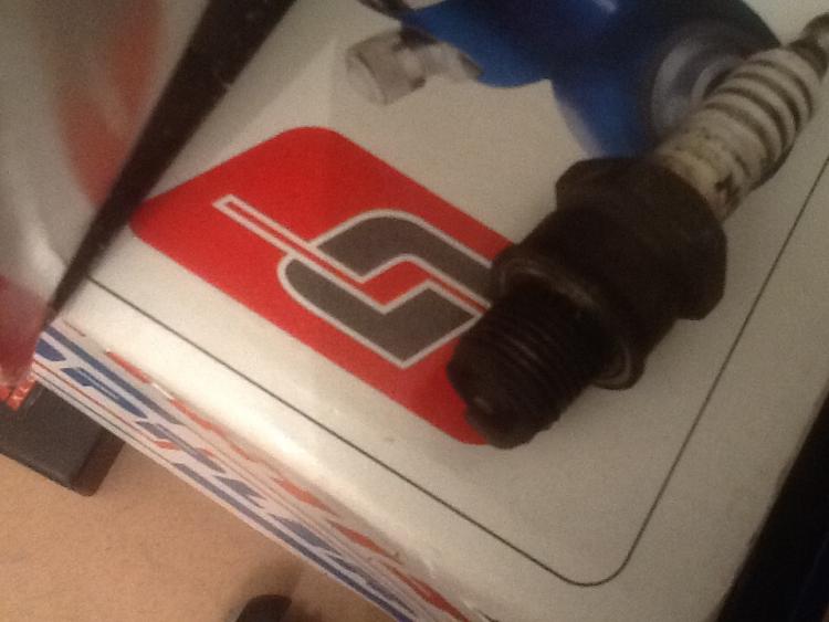

Cosma Posté(e) le 29 janvier 2014 Auteur Signaler Partager Posté(e) le 29 janvier 2014 Pourquoi le tour de la pierre de la bougie est blanche juste le tour Lien vers le commentaire Partager sur d’autres sites More sharing options...

JSP SCOOTER (tom67) Posté(e) le 29 janvier 2014 Signaler Partager Posté(e) le 29 janvier 2014 Pourquoi le tour de la pierre de la bougie est blanche juste le tour pierre? la céramique est blanche Lien vers le commentaire Partager sur d’autres sites More sharing options...
Cosma Posté(e) le 29 janvier 2014 Auteur Signaler Partager Posté(e) le 29 janvier 2014 La petite pierre au milieu juste le tour est blanc mes léger j'ai oublier mon ralentie est très bas Lien vers le commentaire Partager sur d’autres sites More sharing options...
JSP SCOOTER (tom67) Posté(e) le 29 janvier 2014 Signaler Partager Posté(e) le 29 janvier 2014 fait une photo de ta bougie et une vidéo de ton démarrage et pointe Lien vers le commentaire Partager sur d’autres sites More sharing options...
Cosma Posté(e) le 29 janvier 2014 Auteur Signaler Partager Posté(e) le 29 janvier 2014 Voilà c'est juste le bout Lien vers le commentaire Partager sur d’autres sites More sharing options...
JSP SCOOTER (tom67) Posté(e) le 29 janvier 2014 Signaler Partager Posté(e) le 29 janvier 2014 oui normal rien de méchant, le reste est noir non? Lien vers le commentaire Partager sur d’autres sites More sharing options...
