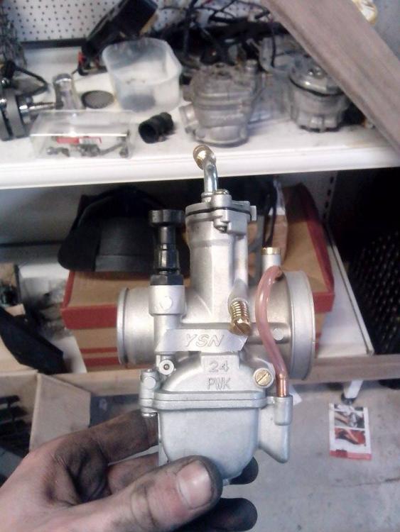

djo367 Posté(e) le 20 novembre 2013 Signaler Partager Posté(e) le 20 novembre 2013 (modifié) Bonsoir a tous ! :) Je vais vous présenter mon nouveau projet sur une base de Gilera SMT de 2003 (Idem Derbi Senda X-Trem) achetée ce week end. Pour ce projet je part d'une partie cycle plus ou moins complète sur laquelle il manque (système de frein arrière, câble de gaz, câble d'embrayage, vase d'expansion, guide chaîne et carénages) et en rajoutant 50e de plus l'ami a qui je l'ai acheté m'a filé un bas moteur euro3 sans vilebrequin (en fait il y a un vilebrequin dedans mais c'est un bidalot course 44,9 je n'en veut pas sinon sa aurait bien sur été plus que 50e donc je lui donnerai quand je le remplacerai ;p ) voilà ce qui est prévu : Partie moteur : Kit Airsal 72cc Alu Vilebrequin Jasil NG Evo Roulements SKF C3 et spy Athena Carburateur 24 PWK Pipe d'admission MVT Boîte a clapets Stage6 Viton Echappement SCR HM passage haut Partie Esthétique : Carénages Derbi X-Trem 2004 Plaque phare Aprilia SX Poignée Domino Coupe Circuit Peinture perso Feu arrière et support de plaque KTM Exc Rétroviseur Tun'r F8 Pour la peinture je pense partir sur un bleu Yamaha sur les deux caches latéraux avant, le garde boue arrière et le garde boue avant et du blanc sur les deux caches latéraux arrière et la plaque phare. Dans la liste de toutes ces pièces j'aimerai bien ajouter un Allumage MVT Premium pour le moteur et un kit déco perso pour l'ésthetique mais je pense que j'investirai la dedans une fois que j'aurai installée toutes les pièces citées au dessus. Ce projet devrait avancer très vite donc y'aura pas mal de news, si tout se passe bien la moto devrait être roulante la semaine prochaine. Pour le moment je vous met une photo de la partie cycle, si il y a des suiveurs vous aurez des photos de quelques pièces que j'ai déja en ma possession :) voilà a vos claviers :D Modifié le 1 décembre 2013 par djo367 Lien vers le commentaire Partager sur d’autres sites More sharing options...

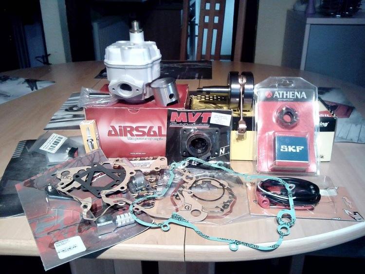

djo367 Posté(e) le 20 novembre 2013 Auteur Signaler Partager Posté(e) le 20 novembre 2013 Je suis :) j'ai un systeme de frein complet de derbi senda x-treme de 2007 si ça t'interesse Merci ! Combien tu vends sa ? :) Merci ! :) Je vais passer voir ton sujet ! Désolé mais le Airsal je l'ai déja :/ même question : combien ? Et comme je viens de dire plus haut j'ai déja le 72 airsal :) En effet aujourd'hui j'ai réceptionné un colis Scootfast :D 72 airsal, vilebrequin Jasil NG Evo, roulements, spys, pipe MVT, joints moteur, robinet d'essence, bougie, coupe circuit, selecteur :) voilà :D 2 Lien vers le commentaire Partager sur d’autres sites More sharing options...

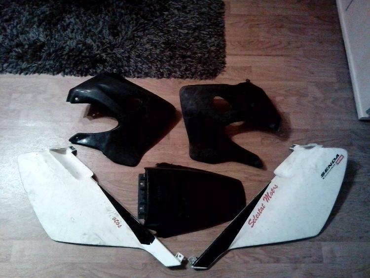

djo367 Posté(e) le 23 novembre 2013 Auteur Signaler Partager Posté(e) le 23 novembre 2013 Bonsoir tout le monde ! :) Allez je vous balance une photo des carénages de X-Trem :) Pour le moment ils ont la couleur d'origine et sont en mauvais état, mais ils seront repeind ! Demain j'attaque le moteur vous aurez des photos :) 1 Lien vers le commentaire Partager sur d’autres sites More sharing options...

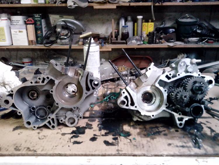

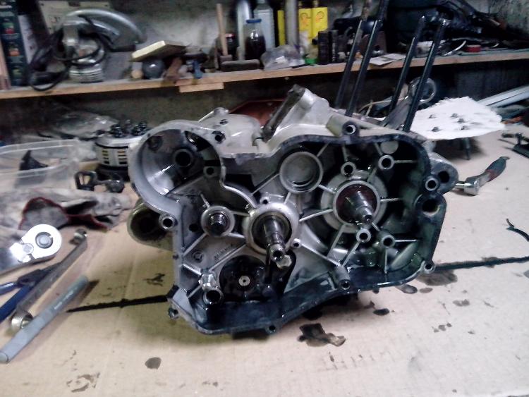

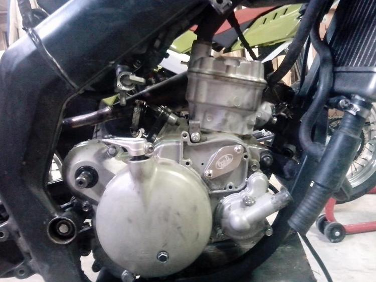

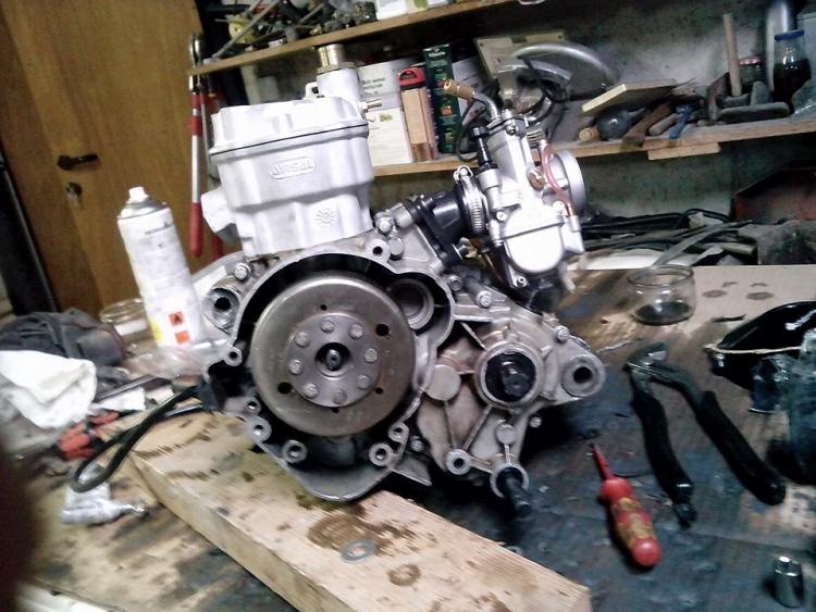

djo367 Posté(e) le 24 novembre 2013 Auteur Signaler Partager Posté(e) le 24 novembre 2013 Bonsoir tout le monde, Aujourd'hui j'ai donc attaqué le moteur ! Voici une photo de celui ci avant que j'y touche : Une fois l'embrayage et tout le reste enlever : Puis les carter ouvert et le vilebrequin bidalot factory enlever : Malheureusement il n'y aura pas d'autres photos...mauvaise nouvelle : j'ai remonté le nouveau vilebrequin refermé les carter sauf que la boîte bloquait, je ne sais pas pourquoi mais bon maintenant je dois attendre le week end prochain pour reouvrir les carter et régler ce problème , ça me fou les nerfs mais bon c'est comme sa dans la mécanique tout se passe pas toujours comme on veut.. Lien vers le commentaire Partager sur d’autres sites More sharing options...

djo367 Posté(e) le 25 novembre 2013 Auteur Signaler Partager Posté(e) le 25 novembre 2013 Le soucis ne vient pas du prix, je me demande si c'est pas moi qui ai fait une connerie lors du remontage, je verrais bien quand je redémonterai Lien vers le commentaire Partager sur d’autres sites More sharing options...

Spirit-mxs-33 Posté(e) le 27 novembre 2013 Signaler Partager Posté(e) le 27 novembre 2013 pas mal se projet alors y a un elbreyage renforcer decu? pour la boîte regarde tes cale ça me la fait semaine dernière sur un am6 c'etai la cale du selcteur mdr et sinon le air sal stock ou prépas? Lien vers le commentaire Partager sur d’autres sites More sharing options...

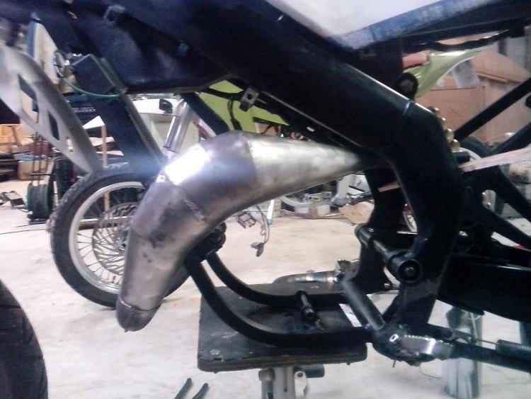

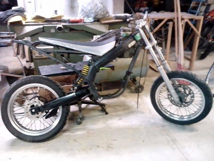

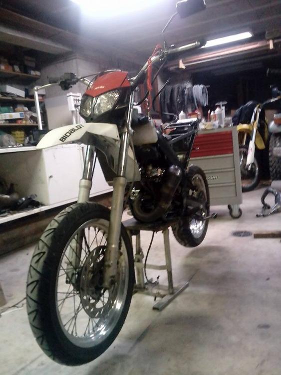

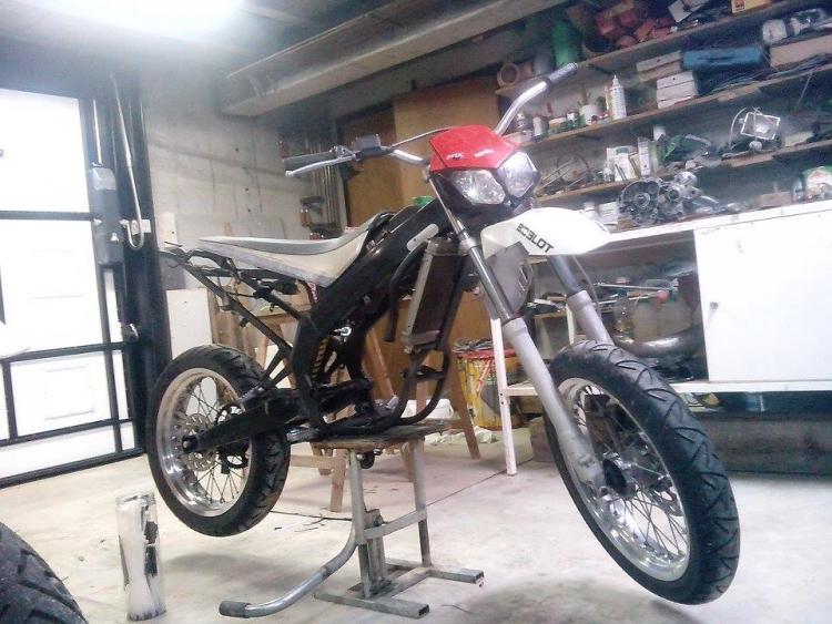

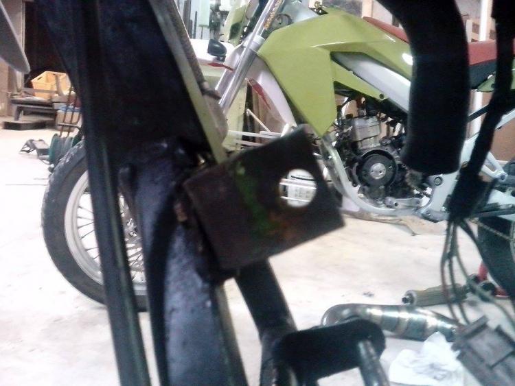

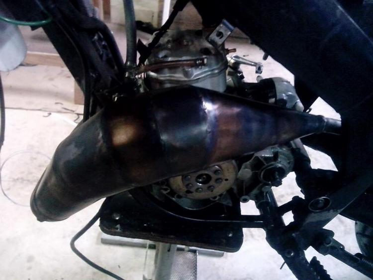

djo367 Posté(e) le 27 novembre 2013 Auteur Signaler Partager Posté(e) le 27 novembre 2013 (modifié) pas mal se projet alors y a un elbreyage renforcer decu? pour la boîte regarde tes cale ça me la fait semaine dernière sur un am6 c'etai la cale du selcteur mdr et sinon le air sal stock ou prépas? Renforcé je sais pas, mais en tout cas il est en très bon état donc je tournerais avec celui la au début et si sa cire je changerai Merci du conseil je verrais sa ce week end :) Il restera stock au début, pourquoi pas tenté une petite prépa plus tard mais ça me fait un peu flippé vu que je l'ai jamais fait Sinon cette aprem j'ai pu aller chez mon pote travailler sur la moto, mais je n'ai pas touché au moteur par manque de motivation. Le moteur, ce sera pour ce week end :) J'ai donc pas mal avancé sur la partie cycle : montage de la plaque phare d'Aprilia Sx, du garde boue avant, du robinet d'essence, du faiceau, du CDI/Bobine, du coupe circuit, fabrication d'une patte pour le pot car elle était manquante sur le cadre, polissage du pot pour l'avoir finition "alu brossé" :) Voici quelques photos : La patte du pot (elle sera soudée au cadre et peinte de la même couleur, la c'était juste pour voir si sa allait ou pas) Montage a blanc du pot pour voir si la patte est bien réalisée, sa vous fait aussi une photo du pot au passage vous l'aviez jamais vu :) Le YSN PWK 24 Et voici la plaque phare et le garde boue : Je trouve que sa rend carrément bien :D (sa ne restera pas dans cette couleur) Modifié le 27 novembre 2013 par djo367 Lien vers le commentaire Partager sur d’autres sites More sharing options...

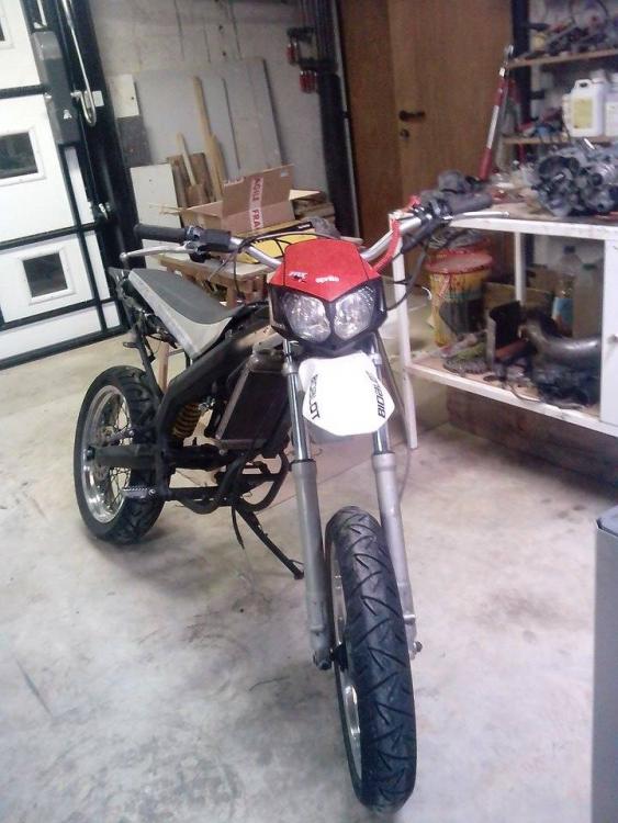

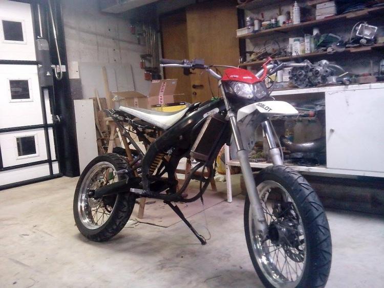

djo367 Posté(e) le 1 décembre 2013 Auteur Signaler Partager Posté(e) le 1 décembre 2013 Du neuf du travail du week end ! :) Alors moteur ré-ouvert puis refermé et les vitesses passent ! J'avais effectivement oublier une rondelle --' En suite j'ai remonté haut moteur, admission, embrayage etc et j'ai mis le moteur dans le cadre, un pote a moi m'a aussi bleuit le pot :) Malheureusement elle n'a pas démarré, j'avais oublier que je n'avais pas d'écrou d'allumage ni de bouchon de sonde de température :/ Du coup je viens de commander sa sur Scootfast en ésperant que sa vienne mercredi pour qu'elle démarre mercredi <3 Quelques photos : Désolé le moteur est crade mais j'avais les mains sales quand je l'ai mis dans le cadre je nettoierai tout nickel quand elle sera fini ! :) A vos claviers ! 2 Lien vers le commentaire Partager sur d’autres sites More sharing options...
Dr.cesar Posté(e) le 2 décembre 2013 Signaler Partager Posté(e) le 2 décembre 2013 C'est quoi comme pot ? Lien vers le commentaire Partager sur d’autres sites More sharing options...
djo367 Posté(e) le 2 décembre 2013 Auteur Signaler Partager Posté(e) le 2 décembre 2013 C'est quoi comme pot ? SCR :) Lien vers le commentaire Partager sur d’autres sites More sharing options...
