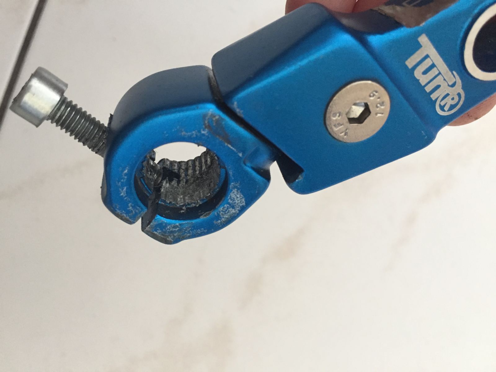

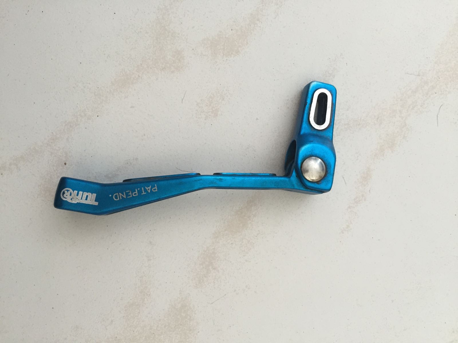

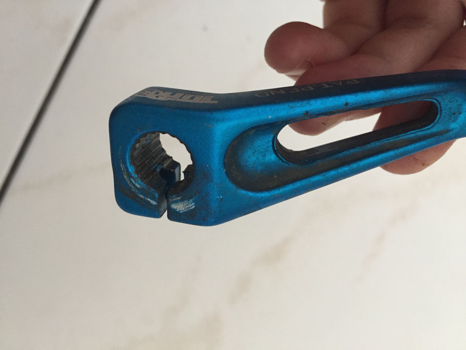

Salut ! Hier j'ai rencontré un petit problème en voulant démarrer la moto, bien que le kick d'origine soit tout neuf il m'a joué un mauvais tour... Après seulement 2 ou 3 coups pour démarrer la moto le kick se met de nouveau à tourner autour de l'arbre de kick (voir photo) qui n'a pourtant pas l'air abîmé... En prime 2 photos de la bête -

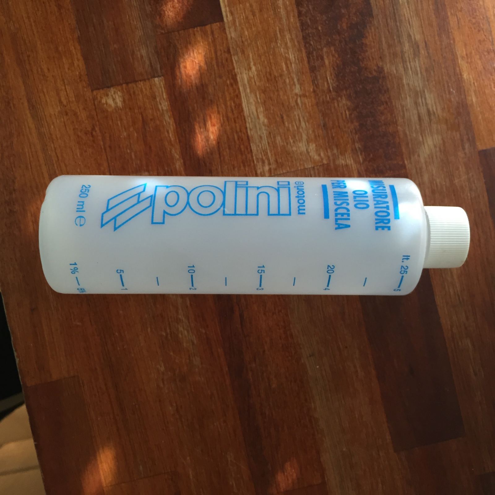

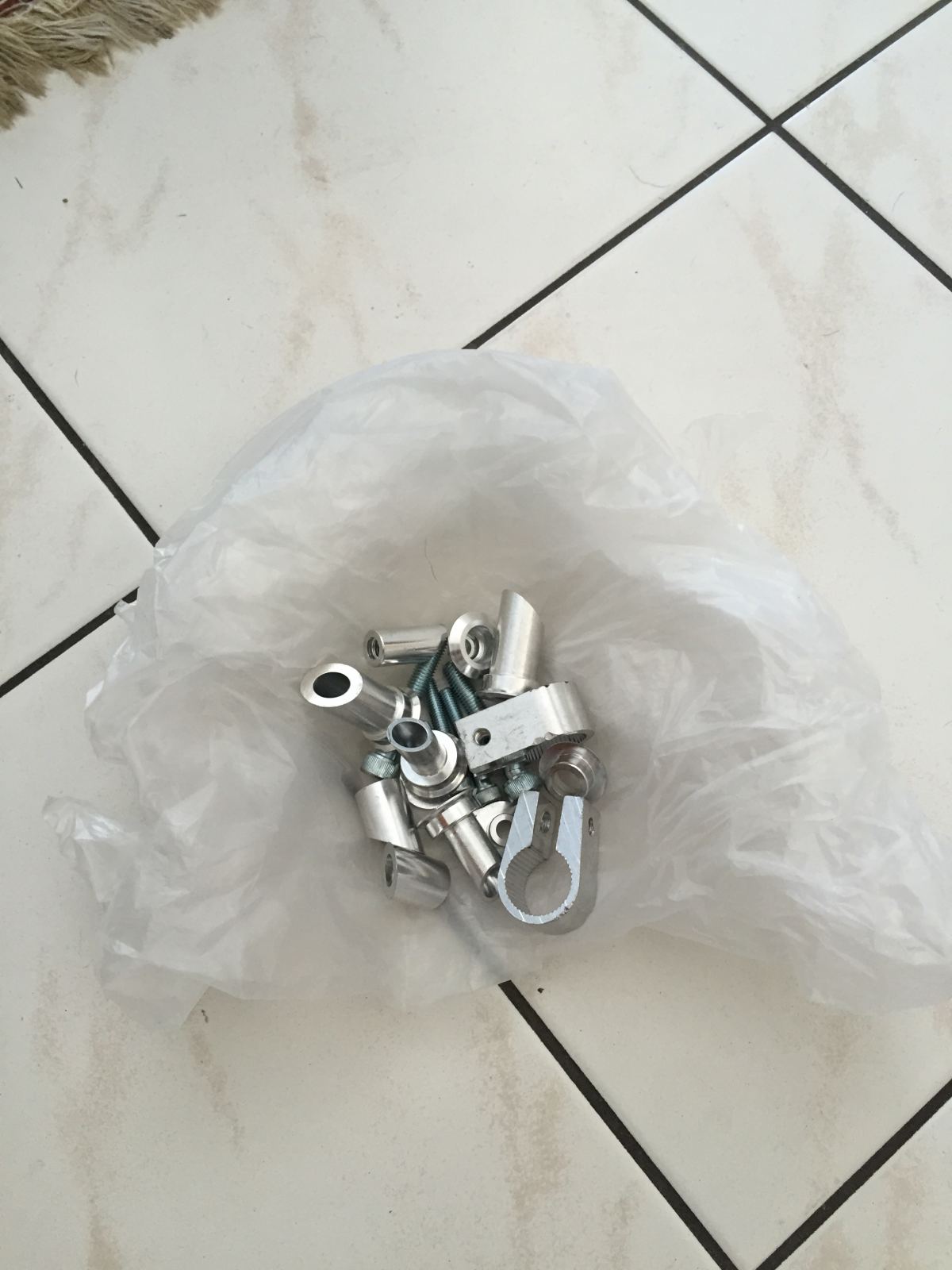

Bonsoir, en parallèle de la remise sur pattes de ma Derbi je mets en vente quelques pièces et accessoires qui trainent dans mon garage : - Protèges-mains blancs (état neuf) avec la visserie complète [prix du neuf : 21,90 euros] - Pédale de frein bleu anodisé (produit neuf, jamais monté) [prix du neuf : 38,25 euros] - Sélecteur de vitesse bleu anodisé (excellent état, très peu utilisé) [prix du neuf : 24,75 euros] - Coupe-circuit (produit neuf, jamais monté) [prix du neuf : 14 euros] - Doseur d'huile Polini (produit neuf) [prix du neuf : 3 euros] - Boîte à air type kart Motoforce (produit neuf, jamais monté) [prix du neuf : 15 euros] - Rétroviseur gauche d'origine pour MBK booster (bon état, vitre intacte) [prix du neuf : 17,90 euros] - Je donne avec un kick bleu anodisé avec l'un de ces produits car le pas où vient s'enfoncer l'arbre à kick n'a pas l'air d'être en bon état, je ne sais pas s'il est réutilisable - Je donne également un bouchon couleur alu pour réservoir d'huile type Derbi Je vends à la pièce ou par lot(s), n'hésitez pas à demander des photos ou informations supplémentaires

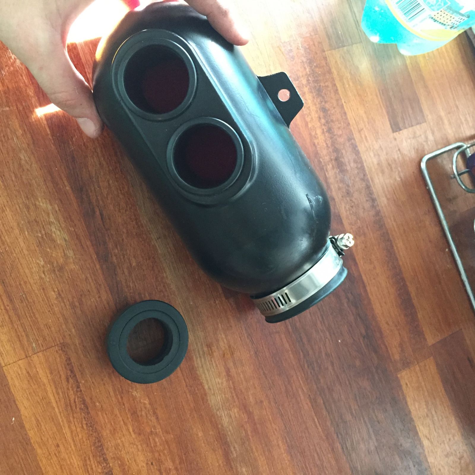

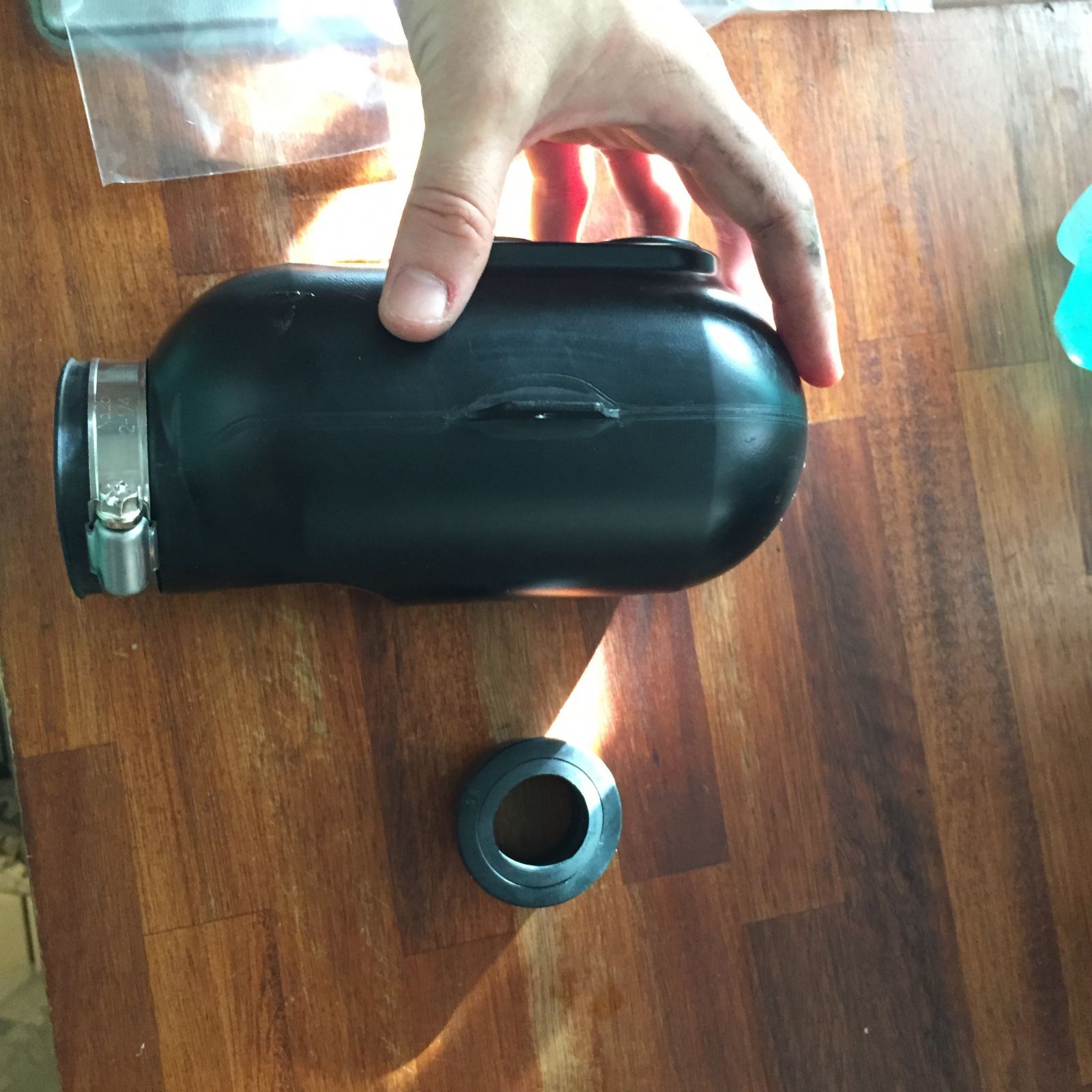

J'ai pensé à un substitut pour le manchon mais la largeur n'aurait peut-être pas été bonne pour garantir l'hermétisme, là au moins je suis (pratiquement) sûr que rien ne s'échappera de cette boîte à air Après je t'avoue que le blanc fait carrément tâche mdr, mais lors de la finition de la moto j'achèterai une bombe de peinture noire Moi aussi je n'ai jamais vu ce "0" sur aucun autre gicleur.. Oui tu as sûrement raison -

En attendant de retoucher aux réglages de la carburation je me suis occupé de la boîte à air cet après-midi J'ai acheté une colle-mastic spécialement souple vu que l'opération est assez galère à cause du manchon en caoutchouc. J'ai mis une dose dans la rainure du manchon et une autre tout autour de la jointure manchon/baa. Au final ça donne un rendu assez propre, en espérant qu'avec le séchage cela tienne définitivement bien ! Faut avouer que Derbi a choisi des pièces assez foireuses pour ses boîtes à air... Ce manchon en caoutchouc c'est vraiment une connerie. La prochaine étape sera de faire tourner la bécane une fois que la mastic sera bien sec, histoire de voir si le moteur est toujours autant dans les tours ou non ! En tout cas c'est une bonne chose de faite En prime quelques photos du moteur prêt à être réglé ! -
