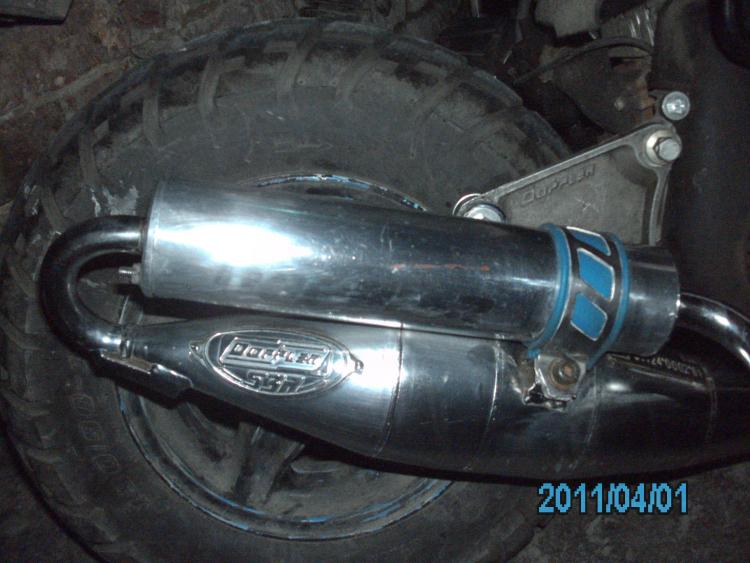

Bonjour j'ai un rocket avec moteur de spirit alors ma configuration
Cylindre origine
filtre a aire d'origine
paque hi speed
galet de 4.5 gr
ressort de poussée bleux malossi
​ressort d'embrayage polini
embrayage origine
correcteur de couple origine
courroie orrigine
pot doppler s3r
carburateur origine
Bon pour faire plus vite j'ai acheté le paque pollini hi speed j'ai changé le ressort de poussé le variateur les ressort d'embrayage et les galet j'ai mi des 4.5 gr voilà j'ai donc un pot doppler s3r donc je gagne beaucoup en accele rien a dire faut s'accroché parceque sa part bien mais bon vitesse de pointe rien du tout vitesse max 72 km grand max 75 donc je voulais savoir si le pot Stage6 pourrait améliore tout sa ?

c'est plutôt un réglage variation à faire
changer ta transmission par une 14/41
déjà ta courroie a combien de km
aussi cylindr episton est segment

C'est bizarre parce-que moi j'ai un pot Doppler un gicleur un ressort Doppler jaune et je prend 82 sur du plat
Posté(e) (modifié)
change ton ressort d'embrayage trop dur le bleu de malossi pour origine mais un jaune  en embrayage et pousser puis changer sa tramission boff jtrouve il va mouliné avant de partir avec un cylindre d'origine parconte une fois parti ça roule ;p  ( j'ai un ami qui ah un booster même configuration même pots même variateur embrayage origine ausi jsui full jaune il roule ah 92 compteur scooter  parconte il ah un carburateur 17.5
Oui c'est bizarre effectivement mais moi je sui en gicleur d'origine
et puis je pense que soi je mais des galet 4.5 et j'ai une accéleration de fou ou soir je mais des galet de 5 gr j'ai une bonne vitesse de pointe mais pas d'accéleration :)

ne vous mette pas en tete que les galets plus lege donne de l accélération et plus lourd d ela pointe
Quel est ta couleur de bougie
ta essayer de passer en  5g en galet
pour répondre & ta question la bougie a la bonne couleur cela ne vien pas de la bougie mais peut étre le galet de 5 gr
c'est  le garage qui ma dit sa il se trompe ?
c'est a essayer et fait le teste du trait

Oui et non parce-que ton moteur aura lessençe qu'il demande essayé tu verra un gicleur coûte entre 4 et 8€. Je parle du gicleur principal celui au milieux
