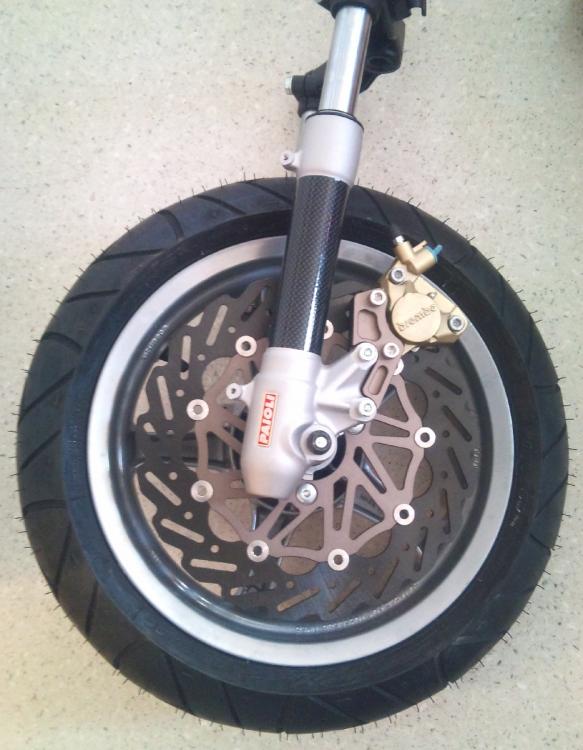

J'ai monté un disque Stage6 sur ma fourche de Nitro modèle 1999
post-18137-0-72693500-1385930303_thumb.j
Mais j'ai un problème le disque est trop du coté fourreau et donc n'est pas aligné avec l'étrier et touche celui ci...
Pourtant j'ai tout remonté a l'origine avec un entraineur neuf et une bague neuve aussi...
Je ne comprends pas d'où ceci peu venir?
Une aide est bien venu... ;-)

Sur les Ludix il y a le même problème avec les disque Artek Oversize. Ta essayé de mettre des rondelles pour rabatte l'étrier plus coté roue ?

Bonsoir, verifie que la bague neuve que tu a installer fait bien la même épaisseur que ton ancienne bague,si tu a mis l'entraineur de compteur dans le bon cran ,sinon sur la photo ça à l'air monter correctement.
J'ai tout vérifié... Jusqu'à démonter le disque et remettre un origine... Et la tout est aligné nikel!
Soit le disque est foireux,je pense pas... Et donc je vois qu'une seule solution la patte qui est à l'ouest!
Je passe demain chez mon mécano avec tout ceci! ;-)

Je te conseille de faire une rondelle a mettre entre le fourreau et le canon si ça frotte coter exterieur, sinon rondelles entre l'étrier et la patte, c'est le plus simple à faire je dirrais

J'y ai pensé aussi à la rondelle entre l'entretoise et le fourreau mais vla la bidouille
Et après, je vais être obligé de modifié les trous de fixation garde boue ainsi de suite... ;-(

Je vois pas en quoi ça changerai quelque chose pour ton garde boue ^^

Je suis passé chez mon mécano... Il a desserré direct l'axe de roue et il m'a dit  "La cale actuel est pas bonne car lorsque l'on desserre ta fourche revient et il y a un jour entre le fourreau et la cale et le jour correspond à ce qui manque...
La cale était une pour le modèle de 1999 donc je vais commandé une récente pour voir...
Sinon, Je fais fabriquer une à la cote exact. ;-)
Merci à tous de vos avis bien utilise! ;-)
