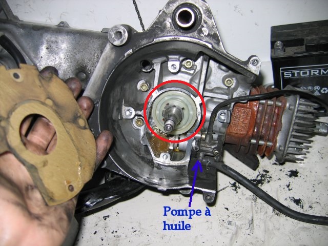

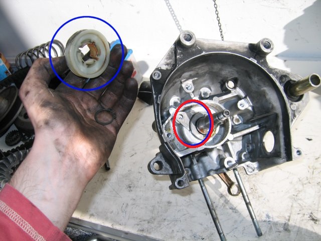

raphlouk Posté(e) le 19 décembre 2013 Signaler Posté(e) le 19 décembre 2013 Tu démonte l'allumage, il est derrière la platine, juste devant il y a un pignon en plastique blanc, tu l'enlève et le joint spy est derrière une petite plaque. Je te mets quelque photo qui ne sont pas de moi attend, je les retravaille un peu pour t'expliquer mieux
raphlouk Posté(e) le 19 décembre 2013 Signaler Posté(e) le 19 décembre 2013 Ce n'est pas le même moteur (tu as un minarelli verticale, là c'est un minarelli horinzontale, mais le principe est le même) là je t'ai entourer en rouge le petit pignon blanc en plastique, je te mets d'autre photo attend ;)
Spirit Victoria Posté(e) le 19 décembre 2013 Auteur Signaler Posté(e) le 19 décembre 2013 Okok je te remercie beaucoup met tu pense qu'un joint comme celui ci empêcherai le scooter de démarrer ?? Sachan que j'ai tous esseyer ( essence dans le cylindre , pince sur la batri pour démarrer électriquement ) il ne se passe rien ...

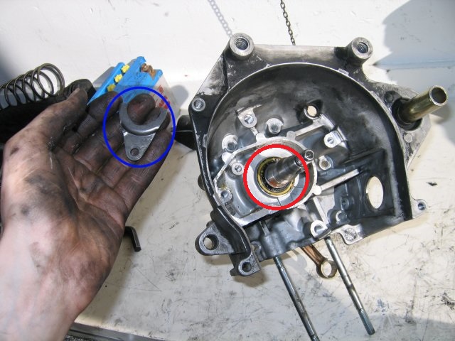

raphlouk Posté(e) le 19 décembre 2013 Signaler Posté(e) le 19 décembre 2013 (modifié) sa c'est la petite plaque devant le joint spi, il y a une vis qui la tient et la c'est le fameux joint spi Ce qui est en rouge est de moi, ne t'occupe pas du bleu ;) Modifié le 19 décembre 2013 par raphlouk

raphlouk Posté(e) le 19 décembre 2013 Signaler Posté(e) le 19 décembre 2013 (modifié) Okok merci pour les photos je vérifierai sa demain ;) Je te tien au couran si le problème et résolu :) ça roule ;) moi ça me le faisait avec mon rocket le même soucis que toi. C'était ce joint spi qui c'était barrer ^^ Je te conseil de le changer même si il parait bien, dès fois il se peut qu'il soit bouffer à l'interieur Modifié le 19 décembre 2013 par raphlouk
Spirit Victoria Posté(e) le 20 décembre 2013 Auteur Signaler Posté(e) le 20 décembre 2013 Hey ! Ducoup j'ai trouver d'où vener le problème , je n'avais pas le matos nécessaire a la démonte de l'allumage du coup après quelque entaille sur les mains j'ai décider de verser le contenu de mon réservoir d'essence ( a mortier plein ) dans le haut moteur pour qu'il coule dans le bas moteur . En réalisant cet manipulation j'ai pu constater que le join spy du vilebrequin fuier alors qu'il PARAÎT intact a l'œil nue ;) Merci beaucoup pour ton aide je vais le changer pour esseyer de le redémarrer :)
raphlouk Posté(e) le 20 décembre 2013 Signaler Posté(e) le 20 décembre 2013 Hey ! Ducoup j'ai trouver d'où vener le problème , je n'avais pas le matos nécessaire a la démonte de l'allumage du coup après quelque entaille sur les mains j'ai décider de verser le contenu de mon réservoir d'essence ( a mortier plein ) dans le haut moteur pour qu'il coule dans le bas moteur . En réalisant cet manipulation j'ai pu constater que le join spy du vilebrequin fuier alors qu'il PARAÎT intact a l'œil nue ;) Merci beaucoup pour ton aide je vais le changer pour esseyer de le redémarrer :) Ah bah nikel ;) derien si sa démarre dis moi ;) Tu vois c'est ce que je t'avais dit, dès fois il paraissent bien mais en réaliter ils sont morts
