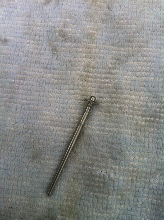

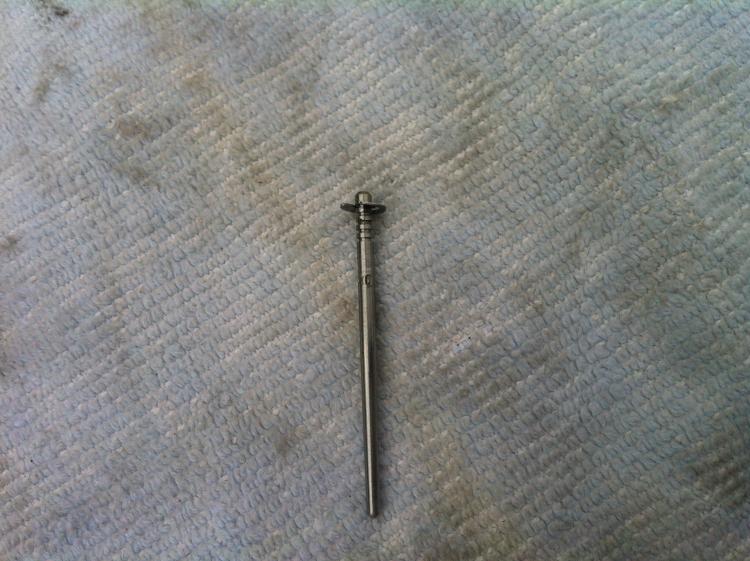

Douil Posté(e) le 12 janvier 2015 Auteur Signaler Posté(e) le 12 janvier 2015 bilan de ce qui va ce passer : carburateur 17,5 PHVA starter electrique ,changer par un manuel aiguille A20 a changer par une A7 , et avec 9 autres dans la boîte gicleur de 85 pour commencer , y a du stock pas problème de 50 a 120 donc la si ji arrive je brule le scoot xD
lapin Posté(e) le 12 janvier 2015 Signaler Posté(e) le 12 janvier 2015 Oui la sa ira Mieux car une aiguille plus fine t apporte le mélange essence air
Douil Posté(e) le 12 janvier 2015 Auteur Signaler Posté(e) le 12 janvier 2015 (modifié) t'énerve pas lapin c'est pas bon pour ton cœur ^^ tkt pas j'ai comprit la , j'ai lu tous les tutoriel en long en large et en travers , et pas mal de personnes on eu des souci avec cet aiguille d'origine Modifié le 12 janvier 2015 par Douil
lapin Posté(e) le 12 janvier 2015 Signaler Posté(e) le 12 janvier 2015 J avais pas la souvenance quelle était aussi grosse elle

Ti-Paco972 Posté(e) le 12 janvier 2015 Signaler Posté(e) le 12 janvier 2015 (modifié) C'est carrément un clou c'pas une aiguille ça Ôô...voilà d'ou vient les problèmes de réglage de carburation avec un W7 ça ira beaucoup mieux...Penses à la remettre au cran d'origine Modifié le 12 janvier 2015 par Ti-Paco972 1
Douil Posté(e) le 12 janvier 2015 Auteur Signaler Posté(e) le 12 janvier 2015 a savoir si je me trompe pas les aiguilles ne sont pas les même, pour les A et W , et pour moi c'est A7 et non W7 , 1
lapin Posté(e) le 12 janvier 2015 Signaler Posté(e) le 12 janvier 2015 c'est sa douil toi c'est bien de la seri a ton carburateur :)
