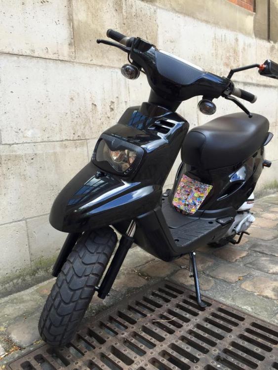

tomMpower Posté(e) le 22 avril 2015 Signaler Posté(e) le 22 avril 2015 Ah enfin des a l'endroit mdr nickel le scoot !!,pour ton bruit regarde au niveau de la pouli au démarreur regraisse le tout ;)attention au bille en la démontant il sont tendance a ce barré.
Douil Posté(e) le 22 avril 2015 Auteur Signaler Posté(e) le 22 avril 2015 j'ai pas de démarreur lol , vive le kick
tomMpower Posté(e) le 26 avril 2015 Signaler Posté(e) le 26 avril 2015 petit sortie hier il est cool ton boost est pourtant j'aime pas trop le covering mais la il est super bien placé! :cool:
lapin Posté(e) le 26 avril 2015 Signaler Posté(e) le 26 avril 2015 tu a peint en noir les petit trou du cache phare
Douil Posté(e) le 26 avril 2015 Auteur Signaler Posté(e) le 26 avril 2015 non j'ai entourer le bord du phare au scotch noir pour cacher le sur plus qui sortais du haut du coup j'en et profiter pour faire les é angles 1

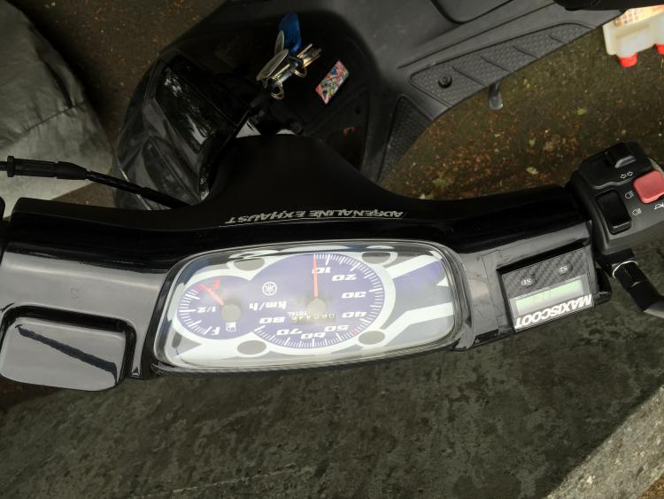

Douil Posté(e) le 13 mai 2015 Auteur Signaler Posté(e) le 13 mai 2015 (modifié) Petit bonjour , j'ai reçu mon compte tour qui a ete poser sur le guidon du bolide et un DR prend 8500 t et je ne sui pas monter a bloque car y avait du mondes sur la routes, autre chose j'ai débrider toute la BBA , un peu plus de bruit mais couple de gagner c'est sur ;) Modifié le 13 mai 2015 par Douil 1
lapin Posté(e) le 14 mai 2015 Signaler Posté(e) le 14 mai 2015 Tu la monter comment le compte tour Je peux dire fils tout sa Autrement bien ce petit truc La baa preprer a fait du bien au moteur
Douil Posté(e) le 14 mai 2015 Auteur Signaler Posté(e) le 14 mai 2015 1) preparation d' un gabarit avec la dimension du tackymetre2) poser de scotch de peintre pour préparer le trou3) avec un cutter et un briquer , chauffer la lame et découpe du plastique ,( percser un trou avant sa sera plus facile moi je ne l'ai pas fait ;)4) une foi la découpe faite placer (attention mais normalement il y a assez de place avec le guidon )5) une foi placer , avec 2 petite cale en bois placer en haut et en bas je les et coller a la super glue et pour finir un peu de scotch noir autour pour éviter la pluie rentre dans le couvre guidon6) un foi le tous en place démontage de la face avant et du bas de caisse pour faire courir le fil jusqu'à l'enti patate et enrouler autource qui est e la BAA et mal remonter mon couvercle et j'ai oublier de le serrer au manchon mais sa rouler bien déjà avec une petit prise d'air mais maintenant je sait d'où sa viens donc si pleu pas cet aprem j'iirais remetre sa correctement

flostunt76 Posté(e) le 14 mai 2015 Signaler Posté(e) le 14 mai 2015 bien le petit compte tour :cool2: et pour la baa pourrait tu m'expliquer exactement ce que tu a fait pour la prépa complète merci :D
tomMpower Posté(e) le 14 mai 2015 Signaler Posté(e) le 14 mai 2015 bien le petit compte tour :cool2: et pour la baa pourrait tu m'expliquer exactement ce que tu a fait pour la prépa complète merci :D C'est simple il faut enlevé la cheminée et pour encore plus agrandir le trou aussi coupé ça a ras http://www.scootfast.net/store/scooter/pieces-moteur/admission/boîte-a-air-poumon/manchon-boîte-a-air-mbk-booster-ap-04.html 1
flostunt76 Posté(e) le 14 mai 2015 Signaler Posté(e) le 14 mai 2015 C'est simple il faut enlevé la cheminée et pour encore plus agrandir le trou aussi coupé ça a ras http://www.scootfast.net/store/scooter/pieces-moteur/admission/boîte-a-air-poumon/manchon-boîte-a-air-mbk-booster-ap-04.html ah ok c ce que j'ai déja fait mais quand il a dit prépa complète je croyait que il y avait autre choses ;)
xXPtiBenXx Posté(e) le 14 mai 2015 Signaler Posté(e) le 14 mai 2015 (modifié) Bien le compte tour, mais je comprend pas comment tu l'as installer, normalement les booster sont pas prévue pour être équipés de compte-tour. Modifié le 14 mai 2015 par xXPtiBenXx
Douil Posté(e) le 14 mai 2015 Auteur Signaler Posté(e) le 14 mai 2015 (modifié) Bien le compte tour, mais je comprend pas comment tu l'as installer, normalement les booster sont pas prévue pour être équipés de compte-tour.bas si tes malin tous ce monte suffi de reflechir et de le faire tranquilement ;)et merci pour les autres Modifié le 14 mai 2015 par Douil
RyDeR_3.i Posté(e) le 15 mai 2015 Signaler Posté(e) le 15 mai 2015 bin tu vas nous expliquer tranquillement comment ta fait alors :)
lapin Posté(e) le 15 mai 2015 Signaler Posté(e) le 15 mai 2015 (modifié) Bien le compte tour, mais je comprend pas comment tu l'as installer, normalement les booster sont pas prévue pour être équipés de compte-tour. j'ai fit un copier coler ce quil a ecrit sur la page précédetende car j'ai poser la même question Posté Hier, 12:13 1) preparation d' un gabarit avec la dimension du tackymetre 2) poser de scotch de peintre pour préparer le trou 3) avec un cutter et un briquer , chauffer la lame et découpe du plastique ,( percser un trou avant sa sera plus facile moi je ne l'ai pas fait ;) 4) une foi la découpe faite placer (attention mais normalement il y a assez de place avec le guidon ) 5) une foi placer , avec 2 petite cale en bois placer en haut et en bas je les et coller a la super glue et pour finir un peu de scotch noir autour pour éviter la pluie rentre dans le couvre guidon 6) un foi le tous en place démontage de la face avant et du bas de caisse pour faire courir le fil jusqu'à l'enti patate et enrouler autour ce qui est e la BAA et mal remonter mon couvercle et j'ai oublier de le serrer au manchon mais sa rouler bien déjà avec une petit prise d'air mais maintenant je sait d'où sa viens donc si pleu pas cet aprem j'iirais remetre sa correctement J'aime Booster Easy One 2013 Modifié le 15 mai 2015 par lapin 1

xXPtiBenXx Posté(e) le 15 mai 2015 Signaler Posté(e) le 15 mai 2015 Faut prendre le temps de lire , chose que vous ne faite pas les jeunes ;) J'ai bien lu tkt, mais je vois pas comment et où tu l'as enrouler autour de l'anti parasite.
Douil Posté(e) le 15 mai 2015 Auteur Signaler Posté(e) le 15 mai 2015 (modifié) enrouler juste devant l'anti patate c'est pas compliquerc'est le même que la vidéo Modifié le 15 mai 2015 par Douil
