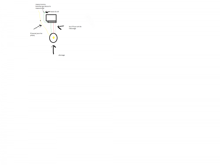

bah les fil qui partent de l'allumage il y a vert blanc rouge qui sont brancher au cdi et il y a un fil jaune branché autre part c'est le fil jaune??
je me suis renseigné les allumage de xp6 sont comme les miens j'ai pas de fil vert ave cle fil jaune sa c'ets pour derbi senda bref mais hier je vient de repenser a sa j'ai la masse du cdi brancher normal mais par dessus j'ai une autre masse c'est normal ?
nan sur xp6 les allumage possede 4 fils JAUNE VERT ROUGE BLANS et sur derbi il possede JAUNE VERT ROUGE BLANC et un fil dédoublé vert xp6 c'est comme sa il y a pas de batterie mais c'est normal que au CDI j'ai ma masse raccordé o cadre et par dessus un autre fil puit après le boulon qui tient ça doit pas que avoir la masse du CDI?

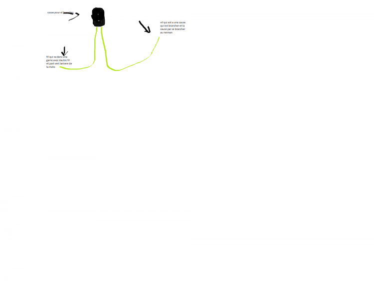

alors j'ai un fil orange blanc qui est pas brancher mai sa vien du compteur que j'ai enlever un fil bleu pareille j'ai un fil rose et un autre jaune ça vient du klaxon qui a été enlevé et j'ai un fil vert dédoublé qui par du neiman et lautre bout part dans une grosse gaine mais il n'est pas brancherpost-385-0-56515700-1329320102_thumb.png
bon j'ai trafiquer mon faiceau et mon neiman marche mon feu arrière reste allumé mais j'ai toujours un phare qui marche c'estpossible que le fil soit coupé dans la gaine?
