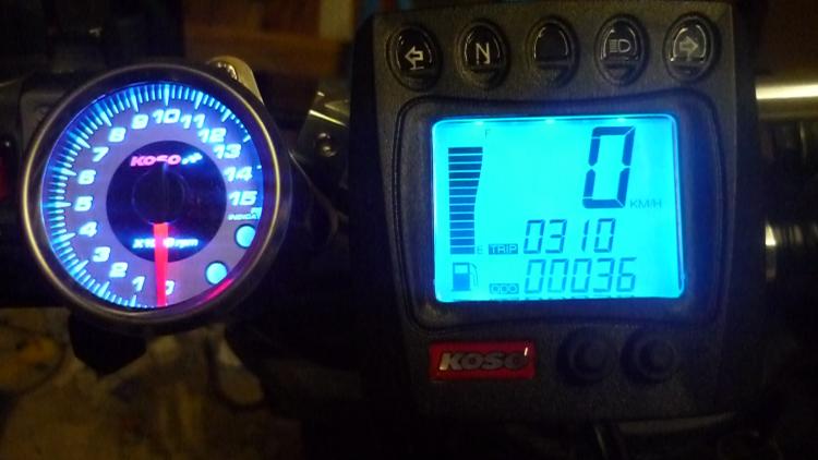

Le compteur ne s'allume pas et le clignotant de droite reste allumer, il ne clignote même pas
tes clignotants de droite, tu as les 2 ampoules av et arr qui sont bonnes? car si l'une est foutu l'autre reste allumé.
pour l'éclairage du compteur revois les branchements tu en a oublié un, j'avais le même compteur
