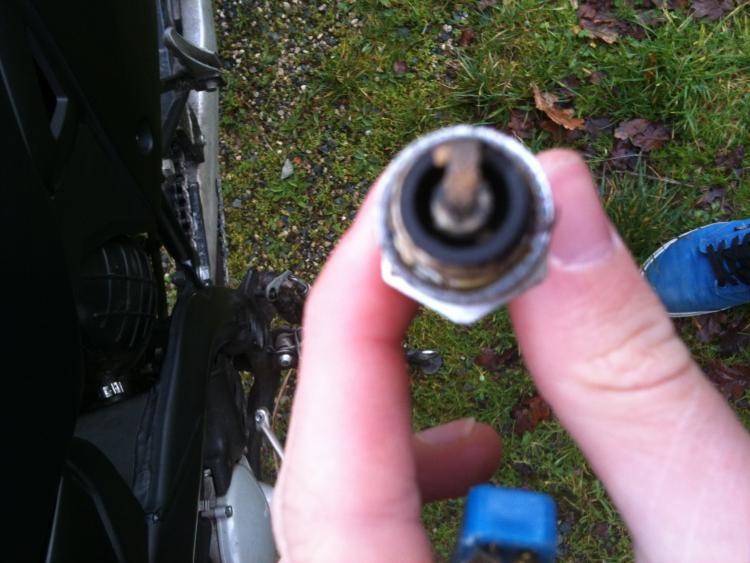

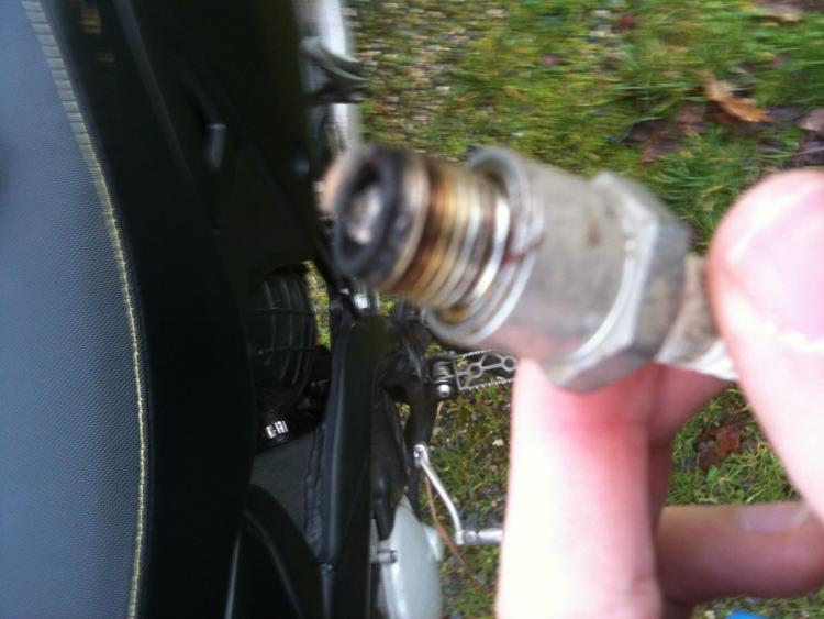

Jartskater Posté(e) le 19 janvier 2014 Auteur Signaler Partager Posté(e) le 19 janvier 2014 Alors hier midi j'ai nettoyer ma bougie qui était un peu encrasser, j'ai remis de l'huile comme il faut mais hier après je suis aller faire un tour et elle ramais mais comme pas possible Oo et je n'est pas nettoyer le carburateur donc pensez-vous que ça peut venir d'ici ? merci d'avance Lien vers le commentaire Partager sur d’autres sites More sharing options...
beerus sama Posté(e) le 19 janvier 2014 Signaler Partager Posté(e) le 19 janvier 2014 Alors hier midi j'ai nettoyer ma bougie qui était un peu encrasser, j'ai remis de l'huile comme il faut mais hier après je suis aller faire un tour et elle ramais mais comme pas possible Oo et je n'est pas nettoyer le carburateur donc pensez-vous que ça peut venir d'ici ? merci d'avance tu es en BAA ou cornet ? Lien vers le commentaire Partager sur d’autres sites More sharing options...
Jartskater Posté(e) le 19 janvier 2014 Auteur Signaler Partager Posté(e) le 19 janvier 2014 tu es en BAA ou cornet ? BAA je pense fin je sus tous d'origine légèrement débridé Lien vers le commentaire Partager sur d’autres sites More sharing options...

SAP1C Posté(e) le 20 janvier 2014 Signaler Partager Posté(e) le 20 janvier 2014 nettoie ton carburateur et augmente ton gicleur de 3 à 5pts, je pense que ça devrait déjà aller mieux Lien vers le commentaire Partager sur d’autres sites More sharing options...
Jartskater Posté(e) le 20 janvier 2014 Auteur Signaler Partager Posté(e) le 20 janvier 2014 nettoie ton carburateur et augmente ton gicleur de 3 à 5pts, je pense que ça devrait déjà aller mieux ouais faut que je le nettoie mais pourtant ma bougie me semblais assez foncer Lien vers le commentaire Partager sur d’autres sites More sharing options...
