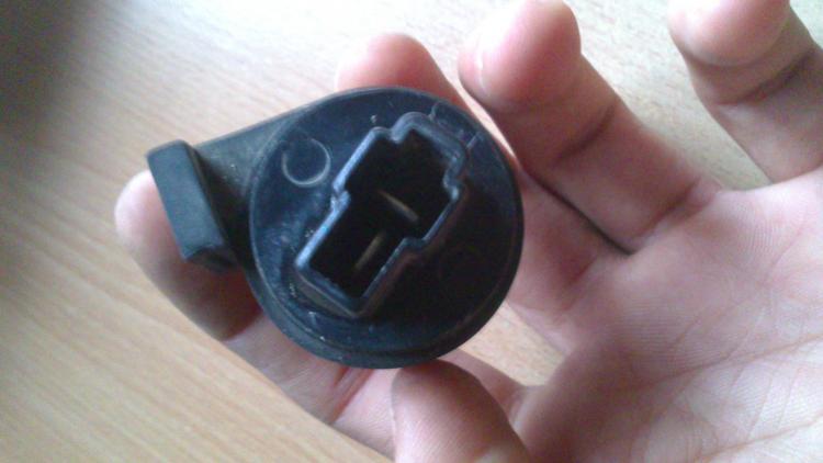

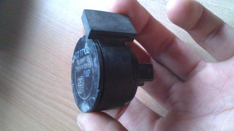

Se sont a ampoule voilà j'ai touvé la centrale clignotante si c'est sa je touve 2 broche  voilà les photo si desous

D'accord je pense pas je vais essayer d'aller chercher en neuf chez un garagiste merci a tous pour votre aide et je vous tien au courant si tout fonctionne bonne journée a vous .

Bon ba voilà c'était bien la centrale clignotante qui été morte je les changer pour le prix de 3 euros pour de l'occasion avec sonerie quan t'on tourne prix d'une centrale neuf entre 15 a 20 euros je m'en sort plutôt bien merci a tous de votre aide il en faut des gens comme vous sachez le :)
