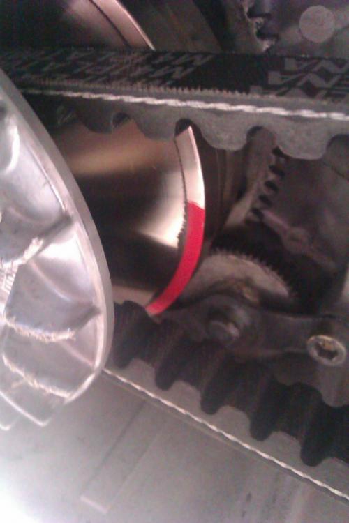

0 Sisko Posté(e) le 18 janvier 2014 Auteur Signaler Posté(e) le 18 janvier 2014 Oui j étais obliger de mètre deux rondelles car sa abîmer la poulie du variateur du côté du canon
0 Sisko Posté(e) le 18 janvier 2014 Auteur Signaler Posté(e) le 18 janvier 2014 Kan tu parle du bord du variateur tu veux dire du canon?
0 JSP SCOOTER (tom67) Posté(e) le 18 janvier 2014 Signaler Posté(e) le 18 janvier 2014 (modifié) Kan tu parle du bord du variateur tu veux dire du canon? non, cette trace là = Modifié le 18 janvier 2014 par tom67
0 Sisko Posté(e) le 18 janvier 2014 Auteur Signaler Posté(e) le 18 janvier 2014 Imaginons ke la corroie ne va pas jusqu an haut du variateur ça signifie koi
0 JSP SCOOTER (tom67) Posté(e) le 18 janvier 2014 Signaler Posté(e) le 18 janvier 2014 (modifié) la courroie ne vas jamais tout en haut enfin rarement, donc tout dépends à combien elle est, 5mm sa sa reste bon, après si c'est plus, soit le ressort de poussé est trop dur, soit la courroie est usée. Modifié le 18 janvier 2014 par tom67 1
0 Sisko Posté(e) le 18 janvier 2014 Auteur Signaler Posté(e) le 18 janvier 2014 la courroie ne vas jamais tout en haut enfin rarement, donc tout dépends à combien elle est, 5mm sa sa reste bon, après si c'est plus, soit le ressort de poussé est trop dur, soit la courroie est usée. je vais faire sa demain
