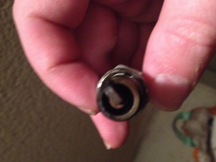

0 JSP SCOOTER (tom67) Posté(e) le 18 janvier 2014 Signaler Partager Posté(e) le 18 janvier 2014 normalement c'est 95/100 avec la transmission d'origine et 105/110 avec la transmission adapté ta courroie est à combien du bord du variateur? et met nous une photo de la couleur de ta bougie Lien vers le commentaire Partager sur d’autres sites More sharing options...

0 Sisko Posté(e) le 18 janvier 2014 Auteur Signaler Partager Posté(e) le 18 janvier 2014 Lien vers le commentaire Partager sur d’autres sites More sharing options...
0 Sisko Posté(e) le 18 janvier 2014 Auteur Signaler Partager Posté(e) le 18 janvier 2014 La courroie dépasse 2 mm Lien vers le commentaire Partager sur d’autres sites More sharing options...
0 JSP SCOOTER (tom67) Posté(e) le 18 janvier 2014 Signaler Partager Posté(e) le 18 janvier 2014 (modifié) ta bougie a combien de km? la couleur ça peut aller allège un peu tes galets de 0.5g ou 0.3 en grosse descente tu monte combien? Modifié le 18 janvier 2014 par tom67 Lien vers le commentaire Partager sur d’autres sites More sharing options...
0 Sisko Posté(e) le 18 janvier 2014 Auteur Signaler Partager Posté(e) le 18 janvier 2014 La bougie doit avoir 200 km environ En descente ça bloque a 100km/h Lien vers le commentaire Partager sur d’autres sites More sharing options...
