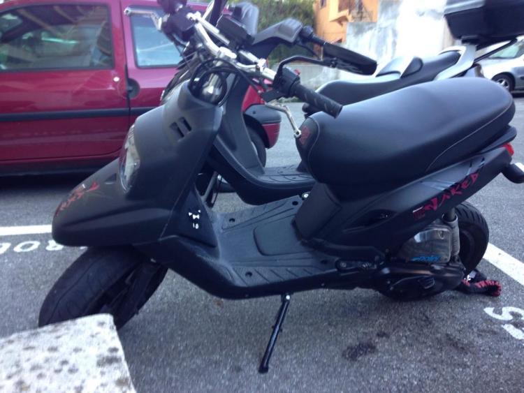

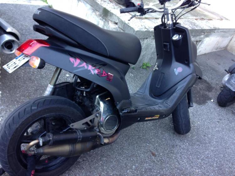

AlexMcFlyy Posté(e) le 29 janvier 2014 Signaler Posté(e) le 29 janvier 2014 Bonjour à toutes et à tous, et désolé si je ne me suis pas présenté encore sur le forum je le ferais ! voilà j'ai un booster naked 2012, il roule niquel tout bien, seul bémol depuis que j'ai fait les réglages ben il a décidé de pas avancer tant que y'a une boîte à air, j'ai essayé avec plusieurs boîtes à air sauf en mousse, et actuellement je roule sans boîte à air juste avec un collant pour que rien n'entre dans le carburateur, il roule au top, on ne peut espérer mieux mais bon ça me fait bien chier de pas savoir d'ou vient le problème et de rouler sans boîte à air ca fait bien moche et j'ai peur qu'on me vole mon carburateur. Voici la configuration: variateur pollini Embrayage mhr Pot Stage6 pro replica Kit 70 Stage6 carburateur 21 dell orto Galets 4,7g Actuellement un gicleur de 130 dessus Il y a aussi quelques photos si ça peut servir .
