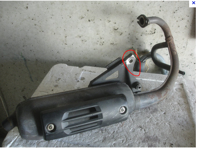

pOT ORIGINE BOOSTER INdémontABLE , j'ai démonter les deux visse qui sont au niveau du moteur , et les 2 vis qui tienne sont vraiment bizarre jamais vu sa
il y a juste celle la que j'arrive pas a retirer vraiment dur
et je compte poser un yasuni z , faut t-il un nouveau join ? et sur mon pot origine il il y a une tuyeaux qui est fixer au scooter comment le retirer

cette vis tu la dévisse en lui donnant un coup dans le sens dévisser avec un marteau et un petit burrin bien afuté, tu lui met juste un coup pour la libérer, ensuite tu peux la dévisser avec un tournevis plat que tu met dans l'étoile.
oui il te faut un nouveau joint si il n'est pas livré avec le pot.

Salut tom ! voilà pot retirer alors l'anti pollution , c'est rien si il est a l'air libre et oui je vais chercher un joint tous de suite chez mon pro :)
Ah oui et aussi a l'entrer du cylindre le trou de l'entré est pas completement ouvert il il y a un genre de soudure normale?

oui normal, le cylindre origine a une petite sortie échappement.
l'anti pollution tu peux le couper ou le cacher, sert plus à rien.
