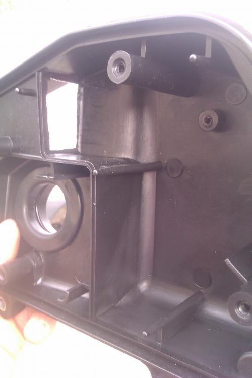

bonjour voilà j'ai acheter le carburateur mais sans me rensigner et j'ai etai voirs sur le forum mais touts le monde dit kil est chaud a régler .j'ai trouver plus ou moins le bon réglage. mai je veux soivoir si je doit vraiment changer laigilles et le gicleur de ralenti et si mon gicleur principale est bon sais un 96.la couleur de ma bougie est chocola et comment prepare ma boîte à aire??

salut,
si tout marche bien tu n'as rien à changer, il suffit de trouver le bon gicleur et régler la vis de richesse pour avoir la meilleur réaction du moteur (tutoriel dans ma signature)
pour la baa tu peux agrandir le trou d'entré d'air =
