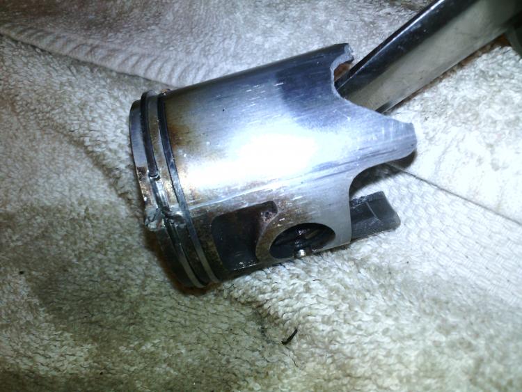

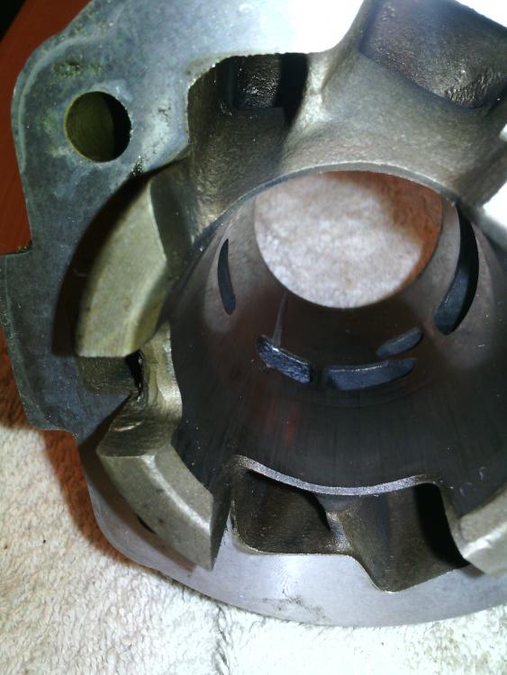

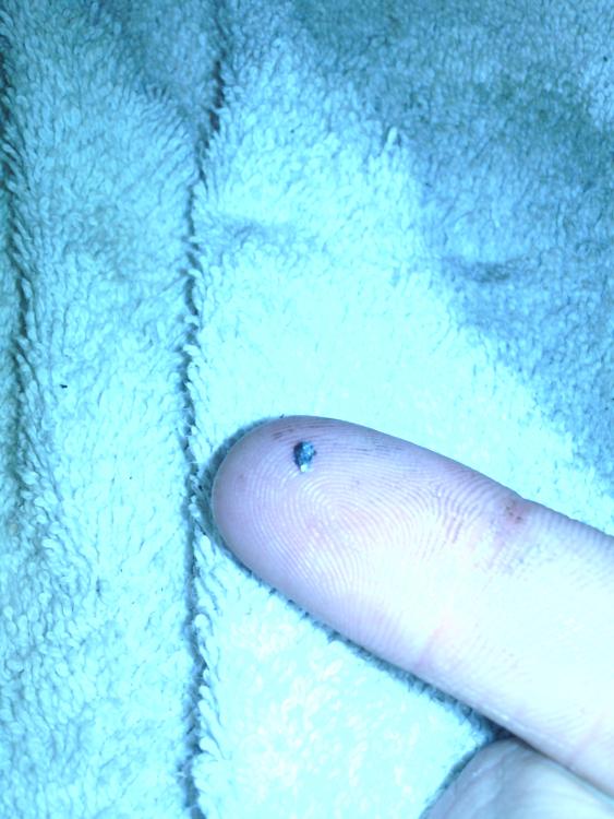

XtremDerbi Posté(e) le 1 mars 2014 Auteur Signaler Posté(e) le 1 mars 2014 Humm désolé du retard, mon pote est venu que cette aprem ! Bon on a démonter tout le moteur cette aprem ! Mon cylindre et piston sont niq*er (photo ci-dessous) donc problème résolu ! Parcontre est-ce que vous savez pourquoi et comment sa c produit ? PS: Sur la 2eme photo ne vous inquietez pas le bas du piston est casser parceque on a galerer a enlever le vilebrequin du carter ! Et sur la 3eme photo c'est le morceaux de segment qui a fait les griffures sur le cylindre et le piston.
tyra2950 Posté(e) le 2 mars 2014 Signaler Posté(e) le 2 mars 2014 ah oué carrement le segment en morceaux
