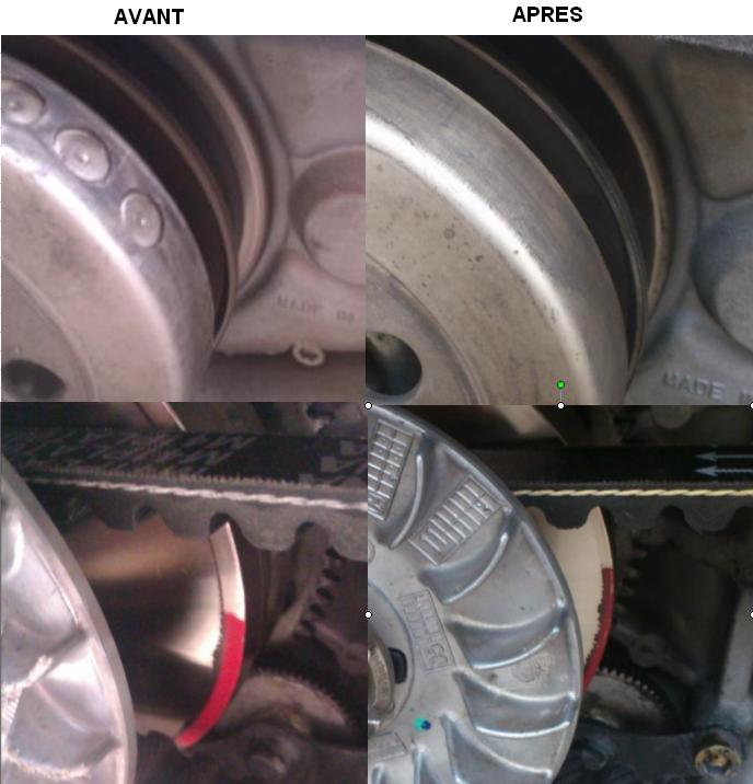

JSP SCOOTER (tom67) Posté(e) le 8 mars 2014 Signaler Partager Posté(e) le 8 mars 2014 (modifié) merci tom67 jvai acheter le faisceau car mm quand les câble n étai pas brulé la lumière avait un blem...et j'ai un autre souci c'est au niveau de ma courroie qui ne monte pas tout en hautj ai tout éssayez mettre des galet plus lourds plus legers ressort de poussé plus mou rien à faire elle ne monte pas d ailleurs elle ne monte pas tout en haut du correcteur alors il faut mettre une courroie pour peugeot celle ci = http://www.maxiscoot.com/polini-courroie-belt-renforcee-u248-014.html?emcs0=2&emcs1=Kategorieseite&emcs3=U248.014 ou la polini kevlar a à 38€ Modifié le 8 mars 2014 par tom67 1 Lien vers le commentaire Partager sur d’autres sites More sharing options...
momo97212 Posté(e) le 9 mars 2014 Auteur Signaler Partager Posté(e) le 9 mars 2014 merci je me suis acheté uune courroie malossi pour peugeot hier sans avoir vu ton messages elle est légerement trop longue la courroie malossi est plus longue? Lien vers le commentaire Partager sur d’autres sites More sharing options...
momo97212 Posté(e) le 9 mars 2014 Auteur Signaler Partager Posté(e) le 9 mars 2014 merci je me suis acheté uune courroie malossi pour peugeot hier sans avoir vu ton messages elle est légerement trop longue la courroie malossi est plus longue? sur la photo que tu a mise mm avec la courroie de la stunt elle monte super haut pour toi moi il y a au moins 1 cm Lien vers le commentaire Partager sur d’autres sites More sharing options...
JSP SCOOTER (tom67) Posté(e) le 9 mars 2014 Signaler Partager Posté(e) le 9 mars 2014 (modifié) sur la photo que tu a mise mm avec la courroie de la stunt elle monte super haut pour toi moi il y a au moins 1 cm ok mais la avec la malossi elle déborde ou quoi? si elle n'est pas serré entre le variateur tu peux retirer la rondelle fine qui est devant le canon et la mettre derrière le variateur Modifié le 9 mars 2014 par tom67 Lien vers le commentaire Partager sur d’autres sites More sharing options...
momo97212 Posté(e) le 9 mars 2014 Auteur Signaler Partager Posté(e) le 9 mars 2014 ok mais la avec la malossi elle déborde ou quoi? si elle n'est pas serré entre le variateur tu peux retirer la rondelle fine qui est devant le canon et la me la courroie malossi deborde du correcteur de trop malgré elle n est pas a plate sur le canon du variateur elle est beaucoup trop longue...et pourtant c'est une courroie de peugeot Lien vers le commentaire Partager sur d’autres sites More sharing options...
momo97212 Posté(e) le 9 mars 2014 Auteur Signaler Partager Posté(e) le 9 mars 2014 la courroie malossi deborde du correcteur de trop malgré elle n est pas a plate sur le canon du variateur elle est beaucoup trop longue...et pourtant c'est une courroie de peugeot il reste environ 7 mm sur mon variateur ce qui veut dire que je n exploite pas totalement ma variation Lien vers le commentaire Partager sur d’autres sites More sharing options...
JSP SCOOTER (tom67) Posté(e) le 10 mars 2014 Signaler Partager Posté(e) le 10 mars 2014 la courroie malossi deborde du correcteur de trop malgré elle n est pas a plate sur le canon du variateur elle est beaucoup trop longue...et pourtant c'est une courroie de peugeot tu peux la retourner? vue que tu n'as pas roulé avecou casiment pas, fait une échange tu as la référence de la courroie? Lien vers le commentaire Partager sur d’autres sites More sharing options...
momo97212 Posté(e) le 11 mars 2014 Auteur Signaler Partager Posté(e) le 11 mars 2014 tu peux la retourner? vue que tu n'as pas roulé avecou casiment pas, fait une échange tu as la référence de la courroie? non je peux pas la retourné malheureusement...elle est vraiment trop longue Lien vers le commentaire Partager sur d’autres sites More sharing options...
JSP SCOOTER (tom67) Posté(e) le 11 mars 2014 Signaler Partager Posté(e) le 11 mars 2014 non je peux pas la retourné malheureusement...elle est vraiment trop longue t'as la référence? Lien vers le commentaire Partager sur d’autres sites More sharing options...
