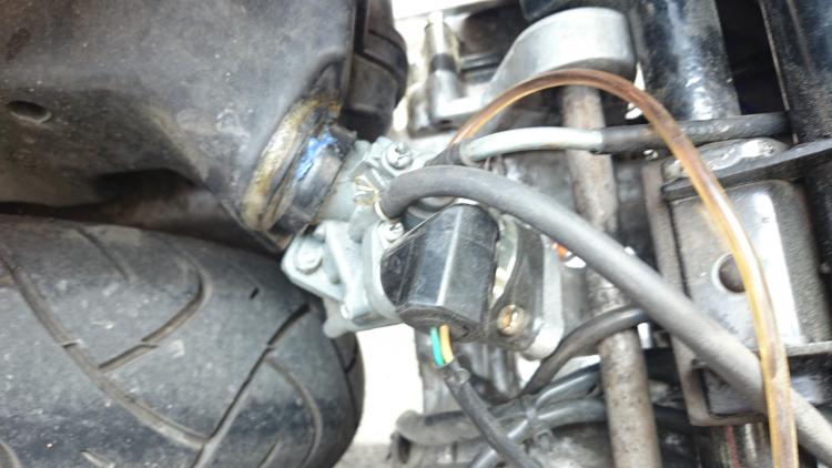

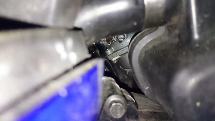

janick Posté(e) le 26 mars 2014 Auteur Signaler Partager Posté(e) le 26 mars 2014 salut, il a combien de km ? il faut nettoyer et régler le carburateur dans un premier temp Merci pour ta réponse Par contre le garagiste n'aurait pas du s'occuper de ça avant au lieu de me dire que c'est le pot et l'allumage ??? En changeant le pot il m'as rien fait d'autre, en cherchant certains dise kil faut reregler le carburateur ??? Je vais démonter et nettoyer le carburateur par contre pour le réglages du carburateur, c'est bien la vis sur ma premier foto, car j'ai tourner sa n'as rien changé. Merci Lien vers le commentaire Partager sur d’autres sites More sharing options...

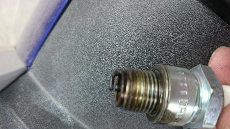

JSP SCOOTER (tom67) Posté(e) le 26 mars 2014 Signaler Partager Posté(e) le 26 mars 2014 Merci pour ta réponse Par contre le garagiste n'aurait pas du s'occuper de ça avant au lieu de me dire que c'est le pot et l'allumage ??? En changeant le pot il m'as rien fait d'autre, en cherchant certains dise kil faut reregler le carburateur ??? Je vais démonter et nettoyer le carburateur par contre pour le réglages du carburateur, c'est bien la vis sur ma premier foto, car j'ai tourner sa n'as rien changé. Merci il faut déjà le nettoyer, peut être un conduit ou un gicleur est bouché il faut le démonter en pièces et ensuite souffler dans tous les conduits avec de l'air comprimé (compresseur et soufflette) . fait une photo de la couleur bougie aussi Lien vers le commentaire Partager sur d’autres sites More sharing options...

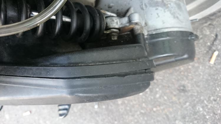

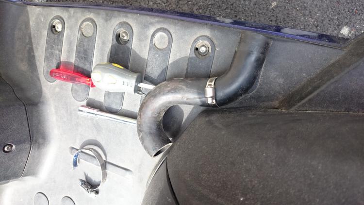

janick Posté(e) le 26 mars 2014 Auteur Signaler Partager Posté(e) le 26 mars 2014 ta boîte à air est étanche?? Etanche dans quel sens Il est branché sur le carburateur d'un coté et sur ce truk noir branché nulle part de l'autre ( voir photo ).après cest vrai ke larrière de la boîte à air ne se ferme pas totalemet, il doit y avoir 2-3mm qui pourrait laisser passer de l'air, mais je pensais pas que sa pouvait venir de là. C'est possible???? Sinon si jarrive à démarrer. Y roule a peu pres bien, des fois il accélère tous seul, mais si par malheur je prends une pente, il s'arrête,ne cale pas mais la roue n'avance plus, mm à plat? D'ou ça peut venir, le fait qu'en pente il soit penché sa joue???? Lien vers le commentaire Partager sur d’autres sites More sharing options...

JSP SCOOTER (tom67) Posté(e) le 26 mars 2014 Signaler Partager Posté(e) le 26 mars 2014 (modifié) il faut que ta baa soit étanche(entre la mousse et le carburateur) sinon sa créer des souci sur ton réglage carburateur, sa prends trop d'air Modifié le 26 mars 2014 par tom67 Lien vers le commentaire Partager sur d’autres sites More sharing options...
janick Posté(e) le 27 mars 2014 Auteur Signaler Partager Posté(e) le 27 mars 2014 voilà l'espace qui reste ouvert sur ma boîte à air, sa.peut jouer??? Facon des que j'aurais nettoyer le carburateur et regarder la bougie, je vous tiens au courant. Lien vers le commentaire Partager sur d’autres sites More sharing options...

Sebdu27 Posté(e) le 27 mars 2014 Signaler Partager Posté(e) le 27 mars 2014 la vidéo ne fonctionne pas essaie de la remettre sur youtube stp et pour ta boîte à air, oui ça doit jouer je pense Lien vers le commentaire Partager sur d’autres sites More sharing options...
janick Posté(e) le 27 mars 2014 Auteur Signaler Partager Posté(e) le 27 mars 2014 Dsl la vidéo était privé, je l'ai mise en publique . Pour la boîte à air, je vais la refermer Lien vers le commentaire Partager sur d’autres sites More sharing options...
JSP SCOOTER (tom67) Posté(e) le 27 mars 2014 Signaler Partager Posté(e) le 27 mars 2014 change la bougie sa ira mieux, elle déconne on dirait Lien vers le commentaire Partager sur d’autres sites More sharing options...
janick Posté(e) le 27 mars 2014 Auteur Signaler Partager Posté(e) le 27 mars 2014 Oui j'ai tous les outils mnt,je vais pouvoir le faire. Donc, ce symptome cest la bougie??? Va falloir ke jregle mn carburateur alors pour plus que sa fassa cela. Lien vers le commentaire Partager sur d’autres sites More sharing options...

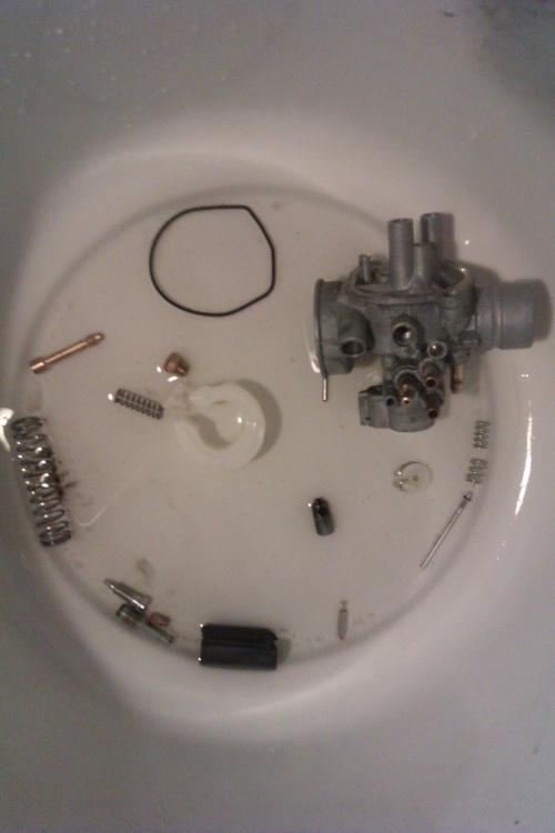

janick Posté(e) le 29 mars 2014 Auteur Signaler Partager Posté(e) le 29 mars 2014 Bjr j'ai bien nettoyer le carby, ça a lair daller mieux.jvai tester en pente.sinon vous avez des info pour le réglage de ce carburateur, il y a des vis je ne sais pas à quoi elle servent?? Jvai tenter le démontage de la bougie Lien vers le commentaire Partager sur d’autres sites More sharing options...

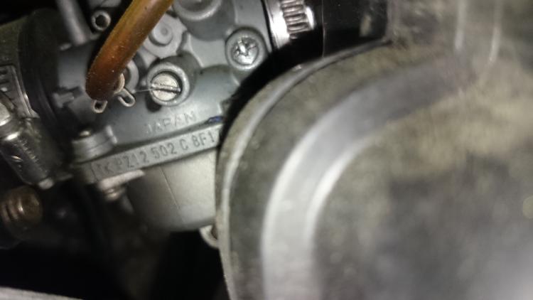

janick Posté(e) le 30 mars 2014 Auteur Signaler Partager Posté(e) le 30 mars 2014 Par contre,pour le réglage se carburateur cest compliqué il y a 2 vis.j'ai trouvé la vis qui fait marcher le ralentit. Et celle de gauche nas lair de servir a rien.existe til un shema pour ce type de carburateur. Car ke je tourne a droite ou a gauche on dirait pas kil garde.les réglages.... Par contre kan il tient le ralenti,je tourne la poignée, on sens qu'il tourne mais pas la roue ,mais en y allant franchement la roue tourne à fond. Lien vers le commentaire Partager sur d’autres sites More sharing options...
JSP SCOOTER (tom67) Posté(e) le 30 mars 2014 Signaler Partager Posté(e) le 30 mars 2014 l'autre c'est la vis de richesse, elle se regle précisément pour avoir la réaction moteur la plus franche à l'ouverture des gaz. mais avant, est tu sûr d'avoir le bon gicleur? pour qu'il prenne bien les trs a haut régime. Lien vers le commentaire Partager sur d’autres sites More sharing options...

janick Posté(e) le 4 avril 2014 Auteur Signaler Partager Posté(e) le 4 avril 2014 (modifié) l'autre c'est la vis de richesse, elle se regle précisément pour avoir la réaction moteur la plus franche à l'ouverture des gaz. mais avant, est tu sûr d'avoir le bon gicleur? pour qu'il prenne bien les trs a haut régime. J'ai enfin pu changer la bougie, je ne pense pas que ce soit sa, Modifié le 4 avril 2014 par janick Lien vers le commentaire Partager sur d’autres sites More sharing options...
