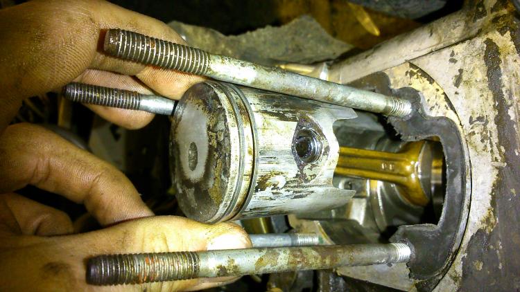

Tiitii022 Posté(e) le 27 mars 2014 Auteur Signaler Partager Posté(e) le 27 mars 2014 (modifié) donc c'est bon la dépression marche l'essence va dans la cuve mais pas dans le cylindre une photo du piston et de la culasse servirais ? Modifié le 27 mars 2014 par Tiitii022 Lien vers le commentaire Partager sur d’autres sites More sharing options...
JSP SCOOTER (tom67) Posté(e) le 27 mars 2014 Signaler Partager Posté(e) le 27 mars 2014 non mais une photo des 2 côtés du piston (sans cylindre) oui Lien vers le commentaire Partager sur d’autres sites More sharing options...

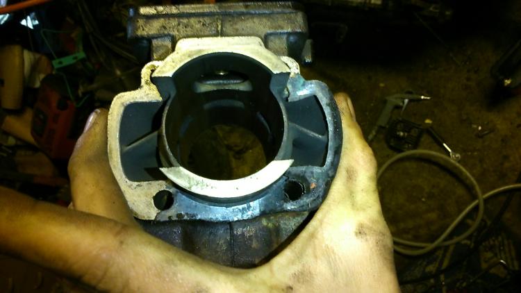

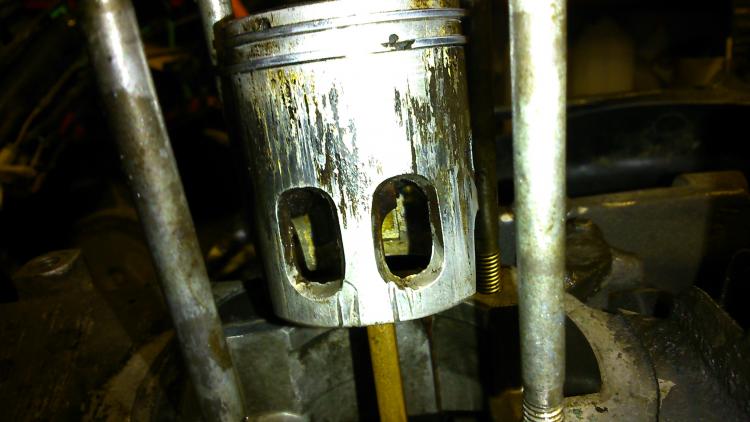

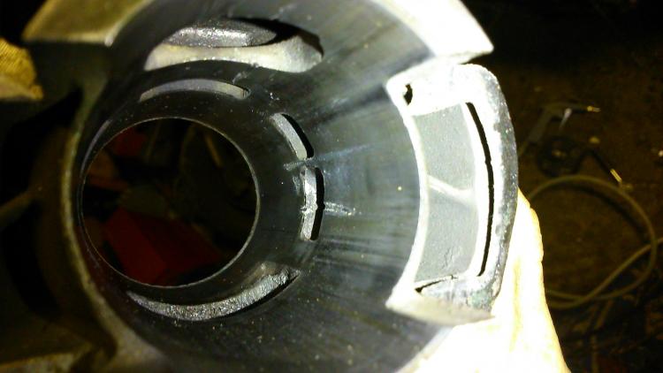

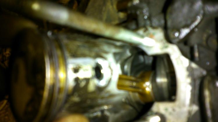

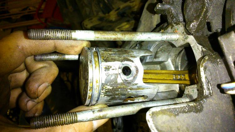

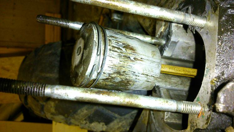

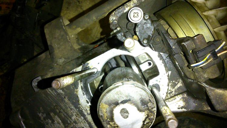

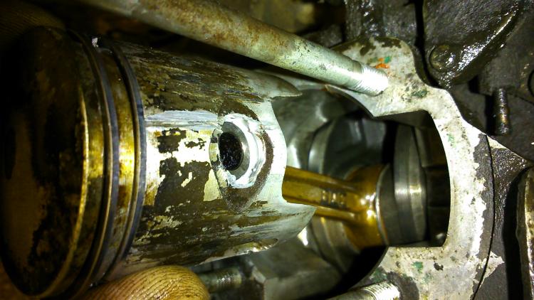

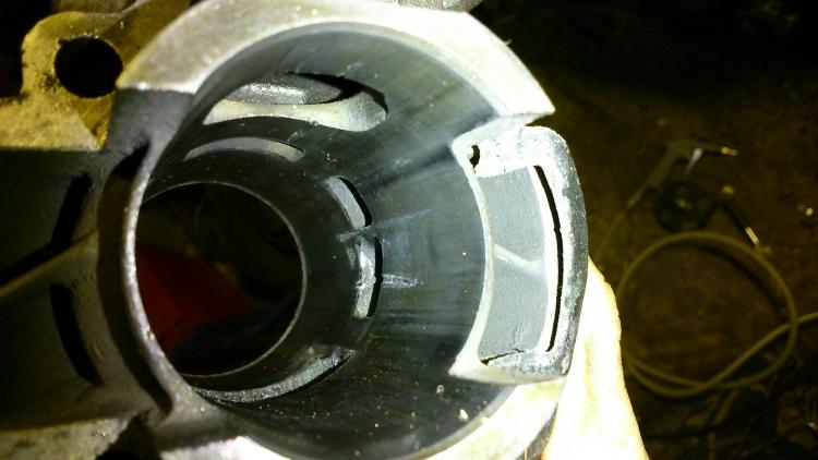

Tiitii022 Posté(e) le 27 mars 2014 Auteur Signaler Partager Posté(e) le 27 mars 2014 (modifié) Ah merci ! voilà les photos, j'ai pris piston + cylindre, et j'ai remarquer que le joint d'embase était mort edit : j'ai mis de l'essence dans le puits de la bougie et ça a fait une sorte de flamme a la sortir de mon pot ( sans pot ) Modifié le 27 mars 2014 par Tiitii022 Lien vers le commentaire Partager sur d’autres sites More sharing options...
Dylandu76740 Posté(e) le 27 mars 2014 Signaler Partager Posté(e) le 27 mars 2014 Ton haut moteur est hs ;) Lien vers le commentaire Partager sur d’autres sites More sharing options...
JSP SCOOTER (tom67) Posté(e) le 27 mars 2014 Signaler Partager Posté(e) le 27 mars 2014 tout est HS, il y a eu de la rouille, les roulements sont aussi bon à changer, et le vilebrequin aussi tant qu'à faire ^^ Lien vers le commentaire Partager sur d’autres sites More sharing options...
Tiitii022 Posté(e) le 27 mars 2014 Auteur Signaler Partager Posté(e) le 27 mars 2014 le haut moteur je pensais bien, mais c'est ca qu'il fait qu'il ne démarre pas? et le vilebrequin il y a pas de jeu ni rien Lien vers le commentaire Partager sur d’autres sites More sharing options...
Dylandu76740 Posté(e) le 27 mars 2014 Signaler Partager Posté(e) le 27 mars 2014 La facture va être lourde ^^ Lien vers le commentaire Partager sur d’autres sites More sharing options...
Tiitii022 Posté(e) le 27 mars 2014 Auteur Signaler Partager Posté(e) le 27 mars 2014 Faut juste que je change le hm? Lien vers le commentaire Partager sur d’autres sites More sharing options...
JSP SCOOTER (tom67) Posté(e) le 27 mars 2014 Signaler Partager Posté(e) le 27 mars 2014 (modifié) il a trainé ou ce moteur? tu as roulé avec avant qu'il ne serre? ou alors tu viens de l'acheter comme sa? Modifié le 27 mars 2014 par tom67 Lien vers le commentaire Partager sur d’autres sites More sharing options...
Tiitii022 Posté(e) le 27 mars 2014 Auteur Signaler Partager Posté(e) le 27 mars 2014 Je l'ai récupérer, mais c'est a cause de ca qu'il démarre pas nan ? Lien vers le commentaire Partager sur d’autres sites More sharing options...
Dylandu76740 Posté(e) le 27 mars 2014 Signaler Partager Posté(e) le 27 mars 2014 Bhin oui ^^ , change haut moteur complet, roulement joint spy et vilebrequin, regarde aussi l'état de toute la transmission ;) Lien vers le commentaire Partager sur d’autres sites More sharing options...
Tiitii022 Posté(e) le 27 mars 2014 Auteur Signaler Partager Posté(e) le 27 mars 2014 (modifié) D'acc, je vais essayer tout ca, je vous redirais, merci edit : maintenant l'essence va bien jusqu'au cylindre, mais il ne démarre toujours pas Modifié le 27 mars 2014 par Tiitii022 Lien vers le commentaire Partager sur d’autres sites More sharing options...
