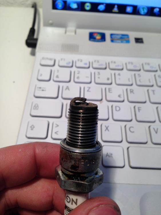

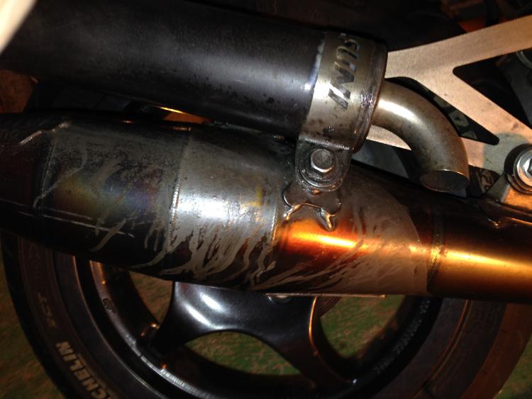

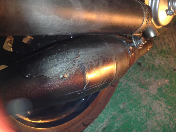

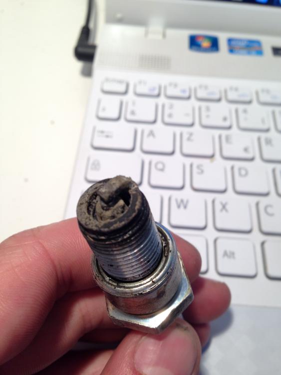

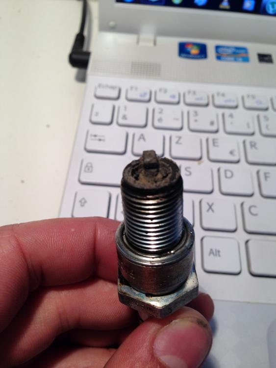

GoProto 13 Posté(e) le 20 juillet 2014 Auteur Signaler Posté(e) le 20 juillet 2014 Quelques petites nouvelles, donc j'ai toujours pas finis de régler ma variation, trop trop de choses à faire en ce moment. Je me suis beaucoup occupé du plutôt que de l'Aerox ce week-end. Je me suis contenté d'un petit nettoyage, de toute façon, je reçois ma Clio la semaine prochaine, donc ce sera plus simple d'entretenir le scoot, et de finir les derniers détails. :) Donc l'autre jour, je suis tombé en panne d'essence, je revenais de la station service avec mon bidon plein, mais pas d'huile pour faire le mélange sur place. :lol: Donc j'ai retrouvé la bougie dans un sale état : Donc je pensais transformer le réservoir d'huile en réservoir secondaire, mais avec la voiture je prendrais plus le scoot pour tailler de la route, il restera en ville, donc ça perd de son intérêt, ça ne ferait qu'augmenter la masse à trainer... ^^ Sinon, mon pot, j'ai trouvé pourquoi la cartouche tournait sur elle même, il était désseré et manque le joint. J'ai des coulures d'huile pas brulée qui a durcit, et j'arrive pas à les enlever, vous avez une solution ? Deux nouveaux stickers :) :
NitroZ Posté(e) le 20 juillet 2014 Signaler Posté(e) le 20 juillet 2014 Toujours aussi beau ton aerox :p Sinon pour l'essence ,ta rouler avec de l'essence pur sans mélanger avec de l'huile c'est sa ? ^^ sa te fait que sa ? Parceque moi j'avais fait mon mélange dans une gericane , j'ai mis l'essence , l'huile mais j'ai oublié de mélanger donc bon.. Pour le pot , ta essayer du white spirit ou de l'acétone?
GoProto 13 Posté(e) le 20 juillet 2014 Auteur Signaler Posté(e) le 20 juillet 2014 Non non, j'ai pas rouler sans huile, c'est un coup à serrer. J'ai poussé le scoot. ^^ Ce qu'il y a sur la bougie, ça doit être le fond du réservoir je pense. En ce moment c'est relou, la météo n'est pas favorable au deux roues, donc je peux pas faire un grand nettoyage avant une grande séance photo. ^^ Pour le pot, j'avais essayé le white spirit il y a un bout de temps, je crois que ça n'avais pas fonctionné. Ca part avec du DW40, et une brosse à poil plastique (Pour faire la vaisselle), mais ça part ultra lentement, il me faudrait 3 jours pour en venir à bout. :lol: C'est dommage, parce que la couleur du métal en dessous est magnifique, un brun doré, sympa quoi. :)
spidos Posté(e) le 20 juillet 2014 Signaler Posté(e) le 20 juillet 2014 novaclin :cool: produit hyper dégraissant je le trouve en magasin de peinture en batiment ;) en esperant t'aider
GoProto 13 Posté(e) le 20 juillet 2014 Auteur Signaler Posté(e) le 20 juillet 2014 Ca fonctionne mieux que le white spirit ? Ca ne risque pas d'abîmer ou de rayer le pot en dessous ? :)
spidos Posté(e) le 20 juillet 2014 Signaler Posté(e) le 20 juillet 2014 je le fais sur mon pot est demande a Pasternak je le connais tres bien est jutilise ce produit car mon pot crache lhuile partout donc voilà ;) sa n'abîme pas il faut le diluer a 1bouchon par litre d'eau moi perso c'est pur sa marche niquel ;) mon père est peintre en batiment il nettoye les hautes de cuisine tres grasse avec se produit donc pas de la merde :D2 quand je me néttoie les mains avec ça me les fais niquel peau de bébé
GoProto 13 Posté(e) le 20 juillet 2014 Auteur Signaler Posté(e) le 20 juillet 2014 Ok, je prends note, on peux en trouver chez Castorama par exemple ou c'est vraiment un produit très spécialisé ?
spidos Posté(e) le 20 juillet 2014 Signaler Posté(e) le 20 juillet 2014 je le trouve dans un magasin de peinture de ma region aucune idée si ça se trouve dans les grande enseigne , sinon fait comme moi ponce polit re vernis vien en PV POUR PLUS DE RENSEIGNEMENT :cool2:

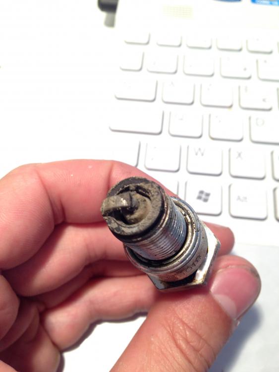

kyo2000 Posté(e) le 21 juillet 2014 Signaler Posté(e) le 21 juillet 2014 Quelques petites nouvelles, donc j'ai toujours pas finis de régler ma variation, trop trop de choses à faire en ce moment. Je me suis beaucoup occupé du plutôt que de l'Aerox ce week-end. Je me suis contenté d'un petit nettoyage, de toute façon, je reçois ma Clio la semaine prochaine, donc ce sera plus simple d'entretenir le scoot, et de finir les derniers détails. :) Donc l'autre jour, je suis tombé en panne d'essence, je revenais de la station service avec mon bidon plein, mais pas d'huile pour faire le mélange sur place. :lol: Donc j'ai retrouvé la bougie dans un sale état :IMG_1396.JPGIMG_1398.JPGIMG_1399.JPGIMG_1400.JPG Donc je pensais transformer le réservoir d'huile en réservoir secondaire, mais avec la voiture je prendrais plus le scoot pour tailler de la route, il restera en ville, donc ça perd de son intérêt, ça ne ferait qu'augmenter la masse à trainer... ^^ Sinon, mon pot, j'ai trouvé pourquoi la cartouche tournait sur elle même, il était désseré et manque le joint. J'ai des coulures d'huile pas brulée qui a durcit, et j'arrive pas à les enlever, vous avez une solution ?IMG_1350.JPGIMG_1351.JPG Deux nouveaux stickers :) :IMG_1352.JPGIMG_1357.JPGIMG_1365.JPGIMG_1367.JPGIMG_1392.JPG Salut, Tu prends quoi comme clio??? ah oui seché la bougie ... sympa le sticks ngk :)
GoProto 13 Posté(e) le 21 juillet 2014 Auteur Signaler Posté(e) le 21 juillet 2014 Clio II. Oui, elle a mangé sévère la bougie. Mon embrayage qui continue à accrocher en deux temps, j'comprends pas. :D2
