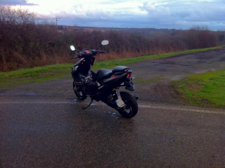

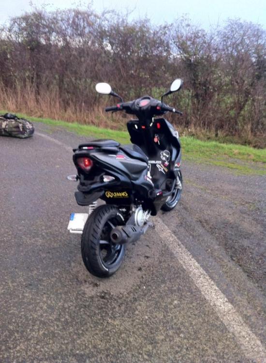

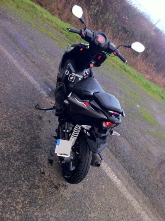

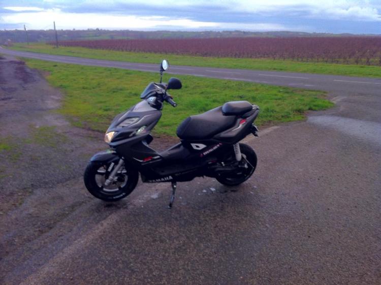

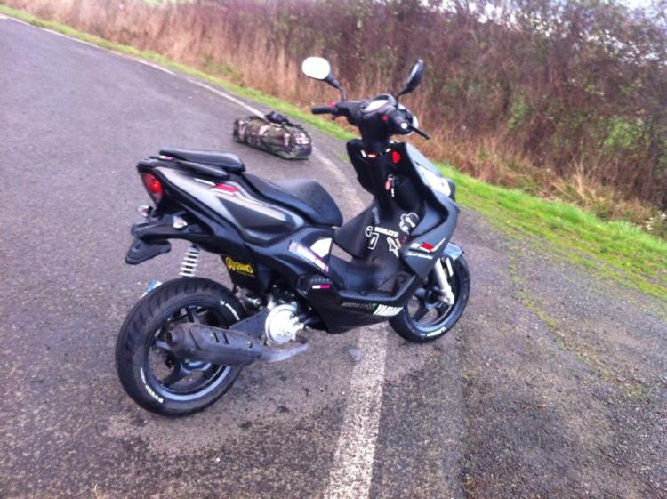

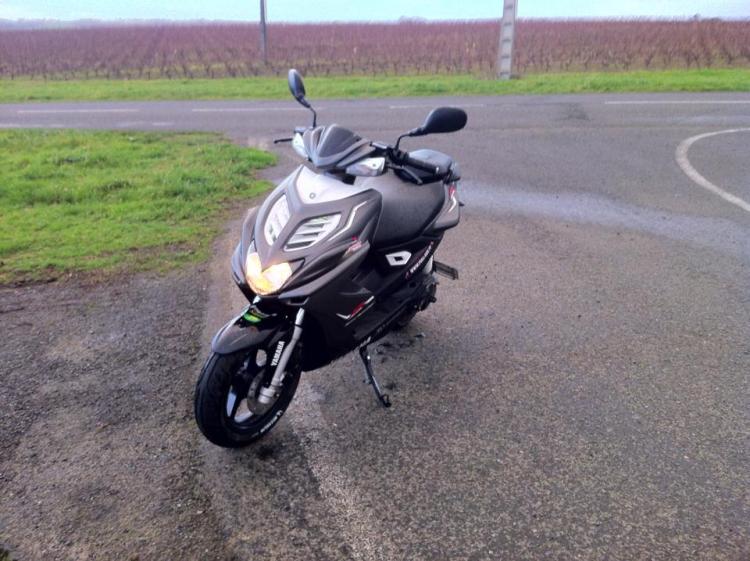

Quelques photos de son état actuellement :

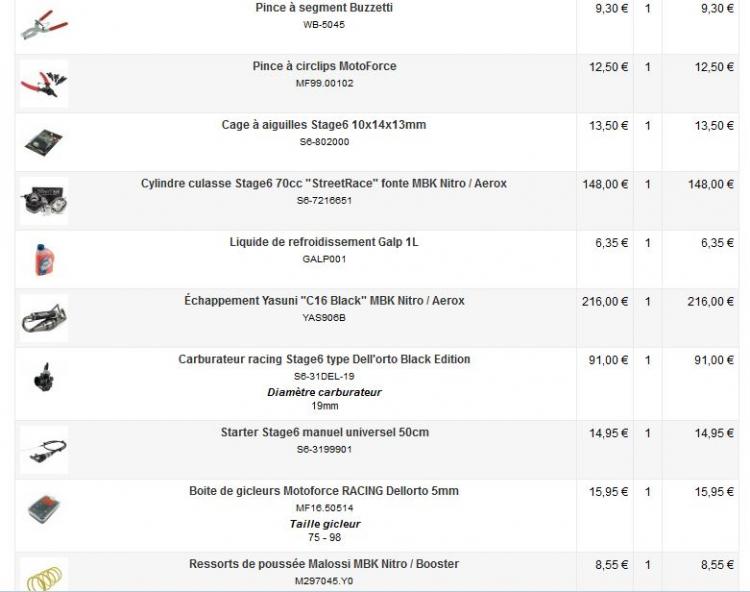

Bon, quelques nouvelles, la configuration a été changée un peu... ^^
-Pot Yasuni C16 Black
-carburateur Stage6 19mm

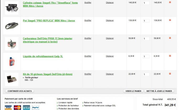

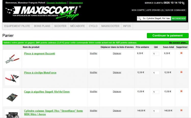

Voilà la commande passée aujourd'hui :
post-3561-0-75264100-1396539633_thumb.jp
D'après les test et diagrammes que j'ai pu voir sur SS, avec ce kit en carburateur 17,5mm on peut tirer 11CV, donc en 19mm on doit pas s'en éloigner de trop mais bon, ce sera toujours mieux. ^^

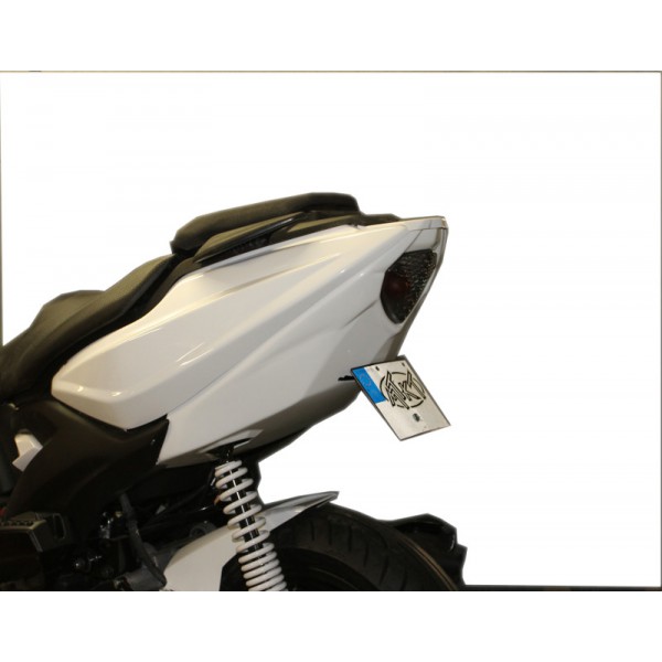

Pour l'héstétique, j'ai réfléchis un peu...
Je souhaite rester assez discret donc Je pense mettre qu'un passage de roue avec feu arrière clignotants intégrés et éventuellement rétros.
J'attends pour le passage de roue, il n'y a pour l'instant que MTKT. BCD doit sortir, de ce qu'ils m'ont dit, d'ici un mois un passage de roue et optique pour Nitro 2013.
On verra lequel est le mieux. :)
Donc ça donnerait un truc comme ça en noir :
post-3561-0-19929400-1396700483_thumb.jp
