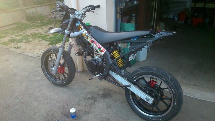

Dr.cesar Posté(e) le 17 avril 2014 Auteur Signaler Posté(e) le 17 avril 2014 Petite photo pour illustrer
NitroZ Posté(e) le 17 avril 2014 Signaler Posté(e) le 17 avril 2014 Sa rend pas mal le bombing , a voir tout monté après :)
