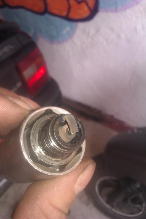

oussama Posté(e) le 8 avril 2014 Signaler Partager Posté(e) le 8 avril 2014 salut tout le monde ! j'ai un problème avec ma scotter mbk rocket 2003: 1) quand je met la manette à fond (80 km/h à peut pret) le moteur sent un peu inconfortable avec une vibration 2) mais quand je réduit la manette un peu plus que la moitiée la vitesse reste la mème et le moteur est normale 3) quand je remet la manette à fond il n y a pas d'accélérartion et le moteur est comme (1) ce sont les caractéristiques (désolé s'ils monques un peu de précision): carburateur d'origine pot ovetto d'origine (avec une petite modification de gorge) galets de 4,7g piston réssament changée '' bougie klg de je crois 1,5 euro " (je crois que c'est le problème) et merci Lien vers le commentaire Partager sur d’autres sites More sharing options...
JSP SCOOTER (tom67) Posté(e) le 8 avril 2014 Signaler Partager Posté(e) le 8 avril 2014 (modifié) salut, met une bougie NGK BR8HS et si ton gaz ne change rien le dernier quart, ton gicleur est trop gros, baisse le de 5 pts regarde la couleur de la bougie et met une photo si tu peux ou dit nous si elle est noir, ou marron foncé ou clair elle doit être comme sa environ= si elle est comme sa c'est pas bon = Modifié le 8 avril 2014 par tom67 Lien vers le commentaire Partager sur d’autres sites More sharing options...
oussama Posté(e) le 8 avril 2014 Auteur Signaler Partager Posté(e) le 8 avril 2014 (modifié) c'est comme la première photo mais je n'avais pas baissé la gicleure Modifié le 8 avril 2014 par oussama Lien vers le commentaire Partager sur d’autres sites More sharing options...
