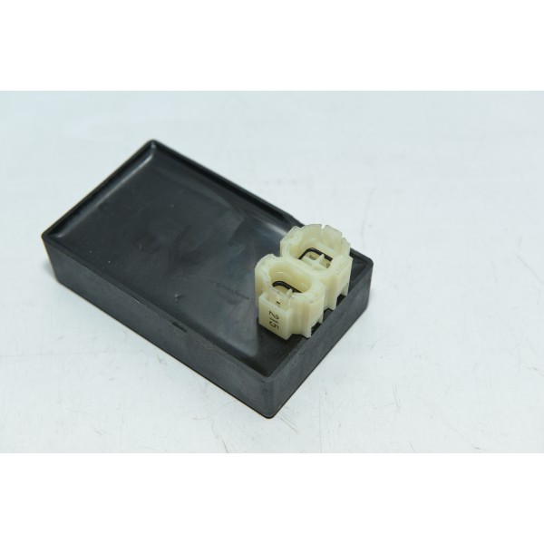

Starfy93 Posté(e) le 13 avril 2014 Signaler Posté(e) le 13 avril 2014 Changer le pot d'un 50cc 4t ne sert à rien à part pour l’esthétique et le bruit ;) Et un très léger gain mais bon il faut régler le carburateur donc consommation plus importante. Par contre le boîtier CDI racing donne un vrai gain,sur mon scoot je bloquais à 70 en descente et 65 sur plat avec le boîtier d'origine,avec le racing je tape le 80 tête dans le guidon sur plat et en descente l'aiguille dépasse du compteur :D2 Et il ne faut surtout pas débrider le carburateur,je le dis d'avance je me suis fais avoir,changement de gicleur oblige,consommation excessive.
Orbitsym1er Posté(e) le 13 avril 2014 Auteur Signaler Posté(e) le 13 avril 2014 Non, malheureusement je ne connais personne qui puisse me le faire :| , moto expert m'a dit de trouver un garage qui accepte, mais je ne sais pas vraiment vers lequel me tourner. J'habite à Tours, et je sais pas si il y a un garage chinois. J'ai vu sur ce forum ci dessous de bons résultats sur l'orbit sym1er débridé au variateur et avec un boîtier CDI remplacé par le racing, il me manque plus qu'à trouver qui pourra me le faire, vous en connaissez prêt de Tours ? http://www.scooterchinois.fr/modules/newbb/viewtopic.php?start=10&topic_id=2752&viewmode=flat&order=ASC&type=&mode=0
gileraice0404 Posté(e) le 13 avril 2014 Signaler Posté(e) le 13 avril 2014 (modifié) tu serais faire toit même le changement du cdi :) il se trouve au plancher sous t'es pieds et ces juste un petit boîtier noir et il faut débrancher la fiche pour ensuite mettre l'autre cdi Starfy93 : tout a fait d'accord, mais pour changer le cdi faut-il débrancher la batterie pour la securiter ? je sais qu'une fois j'ai bousiller mon cdi mais je ne sais toujours pas si ces parce que j'avais pas débrancher la batterie ou pas mais maintenant je le fais toujours avant de débrancher un cdi Modifié le 13 avril 2014 par gileraice0404

Starfy93 Posté(e) le 15 avril 2014 Signaler Posté(e) le 15 avril 2014 (modifié) tu serais faire toit même le changement du cdi :) il se trouve au plancher sous t'es pieds et ces juste un petit boîtier noir et il faut débrancher la fiche pour ensuite mettre l'autre cdi Starfy93 : tout a fait d'accord, mais pour changer le cdi faut-il débrancher la batterie pour la securiter ? je sais qu'une fois j'ai bousiller mon cdi mais je ne sais toujours pas si ces parce que j'avais pas débrancher la batterie ou pas mais maintenant je le fais toujours avant de débrancher un cdi Lors des changements je n'ai jamais débranché la batterie,peut être un coup de chance qu'il n'ai pas grillé ^^ Pour le changer tu as juste à débrancher le cdi d'origine et rebrancher le cdi racing ;) Pour enlever les cosses il y a des petites languettes sur lesquelles il faut appuyer avant de tirer sur la cosse pour la débrancher,sinon tu vas casser la petite languette et ça ne tiendra plus. Pour le faire c'est super simple,tu enlèves le couvercle sur la plateforme avec un tournevis cruciforme (en croix) et tu accèdes à la batterie et au cdi. Pour plus de sécurité débranches la batterie à la masse (au moins (-) ;) ),ensuite tu échanges les cdi et tu rebranches la masse de la batterie. Et puis t'essayes ;) Non les flics ne le verront pas sauf s'ils passent le scoot au banc d'essai mais c'est rare,et ils ne s'intéressent pas trop aux scooter 4t ;) Modifié le 15 avril 2014 par Starfy93
Orbitsym1er Posté(e) le 15 avril 2014 Auteur Signaler Posté(e) le 15 avril 2014 Merci pour ton explication Starfy93 :) . Pour les "cosses", tu veux dire,le bouton sur lequel l'homme appuie dans la vidéo (vers 1 minute 10) que j'ai posté ? Par contre, pour le débranchement de la batterie, n'est-ce pas mieux mettre l’interrupteur qui se trouve sous le coffre sur off, ou faut il impérativement débranché (je n'ai jamais fait cela) la masse ? J’essaierai demain de débranché la masse moins, et de la remettre après pour voir, j'espère que le scooter redémarrera après. Je ne me suis pas encore procuré le CDI sur GY6 le site est fermé jusqu'au 25, je vais être obligé d'attendre. Et puis j'ai vu le CDI sur sym orbit 1 est bien protégé, et assez dure à retirer je trouve, j'espère que je pourrai le remettre un fois retirer.
Starfy93 Posté(e) le 15 avril 2014 Signaler Posté(e) le 15 avril 2014 Merci pour ton explication Starfy93 :) . Pour les "cosses", tu veux dire,le bouton sur lequel l'homme appuie dans la vidéo (vers 1 minute 10) que j'ai posté ? Par contre, pour le débranchement de la batterie, n'est-ce pas mieux mettre l’interrupteur qui se trouve sous le coffre sur off, ou faut il impérativement débranché (je n'ai jamais fait cela) la masse ? J’essaierai demain de débranché la masse moins, et de la remettre après pour voir, j'espère que le scooter redémarrera après. Je ne me suis pas encore procuré le CDI sur GY6 le site est fermé jusqu'au 25, je vais être obligé d'attendre. Et puis j'ai vu le CDI sur sym orbit 1 est bien protégé, et assez dure à retirer je trouve, j'espère que je pourrai le remettre un fois retirer. Mettre l'interrupteur du coffre sur "off" coupe juste l'allumage mais la batterie envoie quand même du courant ;) Tu verras c'est simple à débrancher,un coup de tournevis et c'est fait ;) Si c'est comme le miens,le cdi est aussi simple à sortir qu'a rentrer ;) ps:oui les cosses sont bien les morceaux de plastiques blancs,c'est exactement pareil que dans la vidéo sur ton scoot ;)
Orbitsym1er Posté(e) le 17 avril 2014 Auteur Signaler Posté(e) le 17 avril 2014 (modifié) J'ai pu voir la masse au moins(-) sur la batterie, puis je l'ai débranché et rebranché à l'aide d'un tournevis, afin de voir ce que ça donnait. Ensuite, j'ai sortis le CDI pour l'observer mais quelque chose m'inquiète, en l'observant j'ai constaté qu'il manque un câble. Sur le plan ci-dessous, à l'endroit où il y a indiqué: Câble noir et blanc, et bien moi sur mon CDI je n'ai pas de câble de branché. http://www.google.fr/imgres?imgurl=http://www.gy6.fr/images/uploads/cdigy6.jpg&imgrefurl=http://www.gy6.fr/pieces-racing-50cc/-allumage/cdi-racing-noir-v2/prod_136.html&h=500&w=490&tbnid=fSpEDWSYWg8GsM:&zoom=1&tbnh=90&tbnw=88&usg=__YYzPyc-0mh8nTPl_dhbUFcslvNU=&docid=e-RnJSYKpc2eBM&sa=X&ei=VPxMU8ejEMWc0AXTxICAAQ&ved=0CEkQ9QEwBw&dur=228 Est-ce normal d'après-vous ? Modifié le 17 avril 2014 par Orbitsym1er

Starfy93 Posté(e) le 17 avril 2014 Signaler Posté(e) le 17 avril 2014 (modifié) Et au contrôle technique, a t-on le droit d'avoir un CDI racing, ou est-ce qu'il faudra que je remette celui d'origine ? Et pour le câble en moins (voir le post plus haut) est-ce grave ? Merci d'avance pour vos réponses. Il n'y a pas de contrôle technique pour les 2 roues,enfin pas jusqu'en 2016 minimum ;) :rheuuu: Le schéma vient d'un CDI plus fait pour les Peugeot et autres scoot chinois ayant le même moteur qui doivent avoir ce fil dont tu parles. Prends celui que je t'ai montré (à 39€),même s'il est plus chère au moins tu n'as pas à t'embêter avec les fils ;) Modifié le 17 avril 2014 par Starfy93
gileraice0404 Posté(e) le 17 avril 2014 Signaler Posté(e) le 17 avril 2014 bizarre, sur google il disent que oui mais bon ces google aussi :lol:
Orbitsym1er Posté(e) le 17 avril 2014 Auteur Signaler Posté(e) le 17 avril 2014 Il n'y a pas de contrôle technique pour les 2 roues,enfin pas jusqu'en 2016 minimum ;) :rheuuu: Le schéma vient d'un CDI plus fait pour les Peugeot et autres scoot chinois ayant le même moteur qui doivent avoir ce fil donc tu parles. Prends celui que je t'ai montré (à 39€),même s'il est plus chère au moins tu n'as pas à t'embêter avec les fils ;) OK, Merci
