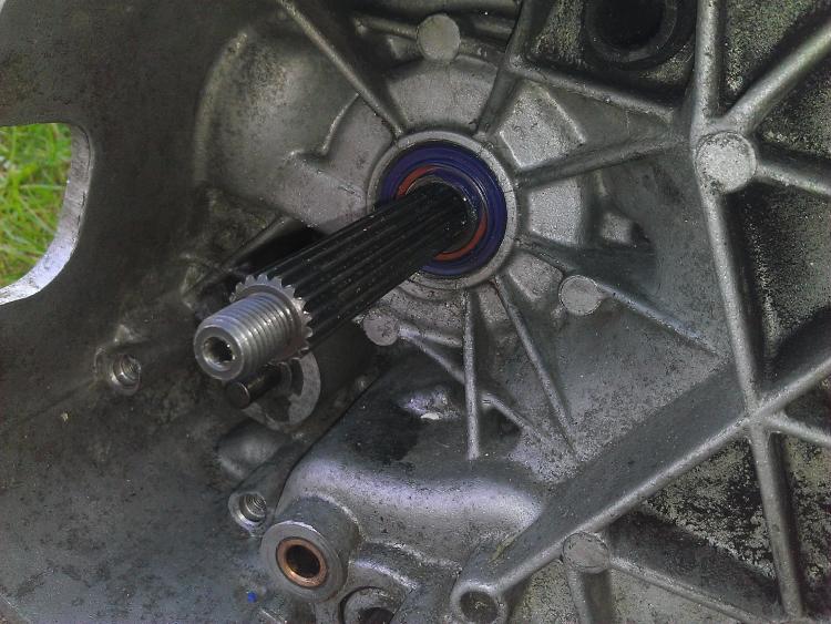

Bonsoir, je me suis procuré un vilebrequin Motoforce "Racing" pour mon Piaggio Diesis (je sais ça date) ! Mais revenons à nos moutons ! Alors j'ai monté le vilebrequin et puis je trouve que le roulement et très difficile à faire certes ça tourne mais avec difficulté ! Est ce normale puisque le produit et neuf ou bien ça vient d'un certain problème ?
PS: j'ai eu du mal à mettre les joint spy si ça peut vous aider  ! aha

Je te remercie c'est déjà plus fluide mais il faut toujours un peu forcer, comment réagi un vilebrequin fluide ?
pour tester si un vilebrequin rtourne librement ça se fait sans les joints spy.
on met les spy après avoir centré.
les joints spy le ralenti(et c'est normal) donc normal que sa ne tourne pas librement.
un vilebrequin bien centré et sans les joints spy fait environ 10 tours en lui mettant un coup de doigts (comme pour faire tourner une toupie)
