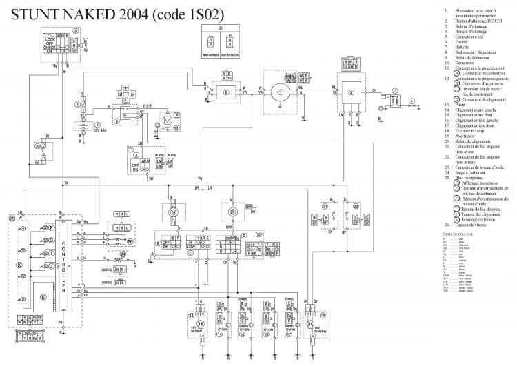

Bonjour a tous. J'ai une demande a tous ce qui possède des booster nouveau modèle (> 2004).
Pouvez vous me confirmer quand vous débranchez le régulateur de tension est ce qu'il y a toujours de l'étincelle a la bougie, s' il démarre le booster.
Merci
4 réponses à cette question
Salut,
un scooter sans régulateur démarrera toujours car c'est l'allumage qui fournit le courant
Le régulateur sert juste a réguler,a redresser le courant venant de l'allumage bref a sortir un courant d'environ  60V en 12V
