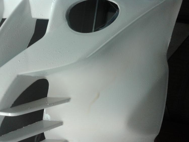

Voilà j'ai commencer mon projet de peindre mon nitro aerox a la bombe. ...
j'ai poncer mes cache, nettoyer, mis de l'après blanc, puis mis 3 couche de couleur blanc jusqu a la pas de soucis ;-)
mais au moment de passer au vernissage jais fait mariner la bombe je les secouer 10min et quand j'ai commencer ma première couche le vernis était jaune cigarette comment ça se fait j'aurais vraiment besoin d'aide

Marie s j'ai était chez mon pro et il ma donné la cause le vernis était vieux donc a jauni intérieurement et vu que sais luu qui me la vendu il ma donner en echange une bombe d'après une de couleur et une de vernis pour refaire mon cachr :-)
Donc merci a toi
ps: petit conseil dr pon pro pour se genre de cas pour ne pas avoir la blague...
asperge la vernis dans son couvercle et attendre 1j si sa jauni trop sais pas bon....
car r un vernis nest jamais a 100% transparent merci de toi encore
