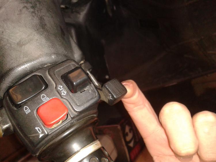

0 tonybw's Posté(e) le 28 avril 2014 Auteur Signaler Posté(e) le 28 avril 2014 je prendrais le système en photo demain , comment fait-on pour ajouter une photo ?
0 tonybw's Posté(e) le 28 avril 2014 Auteur Signaler Posté(e) le 28 avril 2014 Si ta le carburateur dorigine en 12 tu a un starter manuel que tu enclenche pour le faire démarrer a la poignée gauche je prendrais le système en photo demain , comment fait-on pour ajouter une photo ?
0 lapin Posté(e) le 28 avril 2014 Signaler Posté(e) le 28 avril 2014 je prendrais le système en photo demain , comment fait-on pour ajouter une photo ? Ttu en bas quand tu veux ecrire un message utiliser editeur complet tu clique deçu et apre tu aura ajouter en bas
0 tonybw's Posté(e) le 28 avril 2014 Auteur Signaler Posté(e) le 28 avril 2014 Ttu en bas quand tu veux ecrire un message utiliser editeur complet tu clique deçu et apre tu aura ajouter en bas ah super merci , je te met sa demain
0 JSP SCOOTER (tom67) Posté(e) le 29 avril 2014 Signaler Posté(e) le 29 avril 2014 (modifié) sa marche , pour le carburateur , le lien est un stater a câble ? moi je crois qu'il est a levier mdr, mais oui c'est un levier on connais tous ce system, mais il y a bien un câble qui vas du carburateur au levier hein ^^, c'est bien le PHBN tkt pas :) ton rocket à combien de km ? Modifié le 29 avril 2014 par tom67
0 tonybw's Posté(e) le 29 avril 2014 Auteur Signaler Posté(e) le 29 avril 2014 mdr, mais oui c'est un levier on connais tous ce system, mais il y a bien un câble qui vas du carburateur au levier hein ^^, c'est bien le PHBN tkt pas :) ton rocket à combien de km ? ah d'accord merci , il a 30 000 km
0 lapin Posté(e) le 29 avril 2014 Signaler Posté(e) le 29 avril 2014 ce lui que je t es mis le lien c'est le bon
0 tonybw's Posté(e) le 29 avril 2014 Auteur Signaler Posté(e) le 29 avril 2014 mdr, mais oui c'est un levier on connais tous ce system, mais il y a bien un câble qui vas du carburateur au levier hein ^^, c'est bien le PHBN tkt pas :) ton rocket à combien de km ? ah super merci , et quelle modèle ? le phbn bt , le phbn ls ? pour le variateur et l'embrayage , vous me conseiller quoi ?
