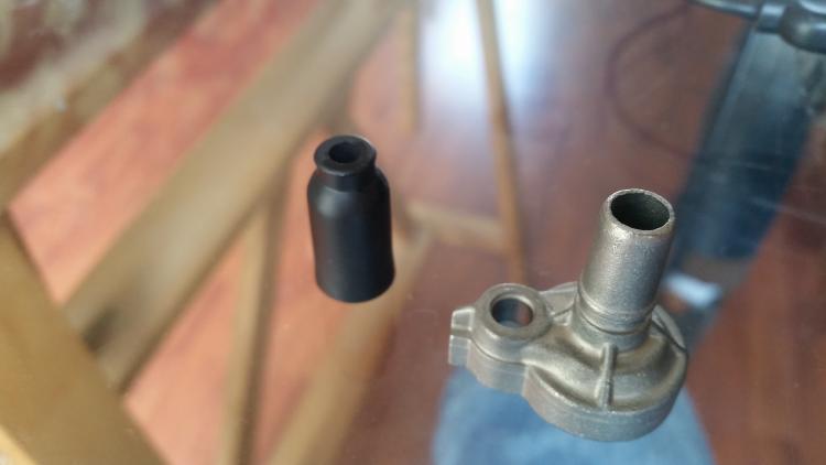

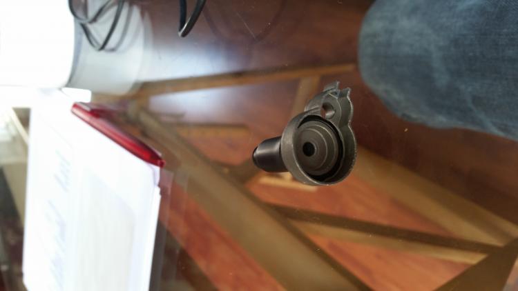

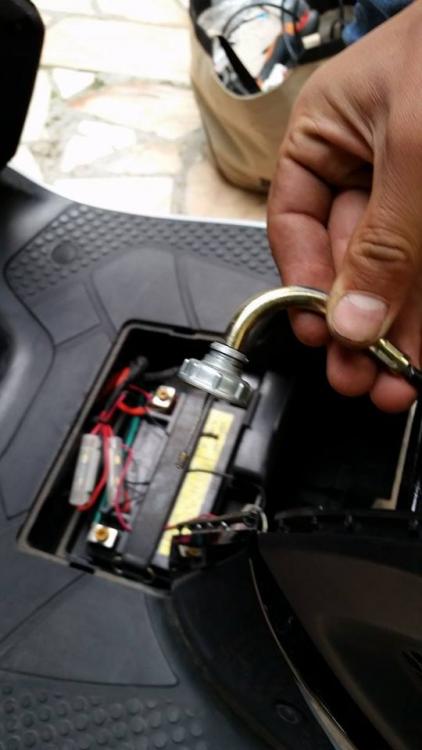

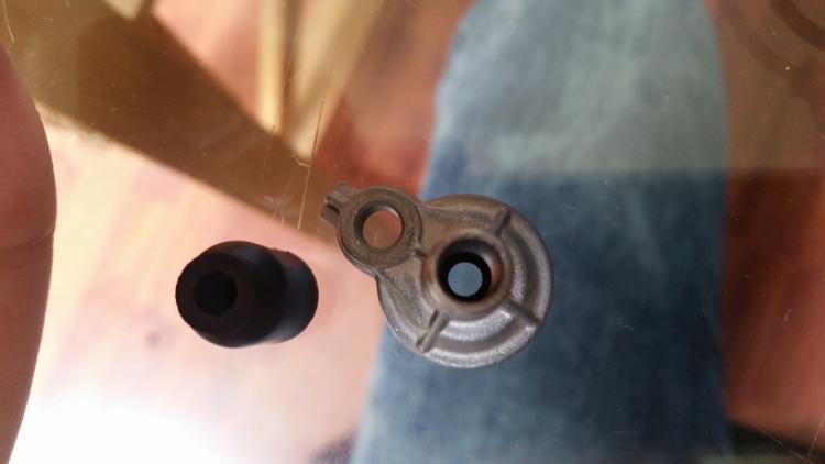

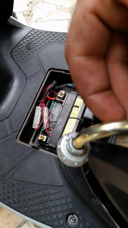

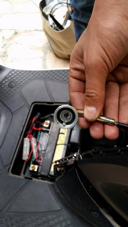

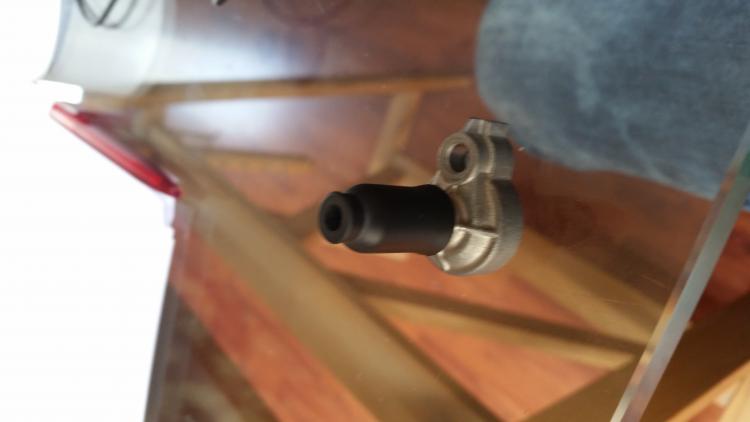

0 chris95 Posté(e) le 18 juin 2014 Auteur Signaler Posté(e) le 18 juin 2014 J'ai commencer a tout monter sur le scooter pas de problème pour le kit par contre pour le carburateur je bloque au niveau du câble d’accélération comment je fais pour le changer je le coupe et en achète un autre compatible avec le carburateur ? Ou il y a une autre solution sans acheter un autre voilà quelque photo Sur mon scooter Nouveau carburateur
0 RyDeR_3.i Posté(e) le 18 juin 2014 Signaler Posté(e) le 18 juin 2014 ta commande est déja arrivé :o c'est allé vite p*****! pour ton blem de câble, ta pas d'autre solution de couper le fer de la tête du carburateur d'origine je pense pour pouvoir retirer le câble

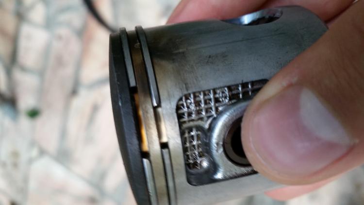

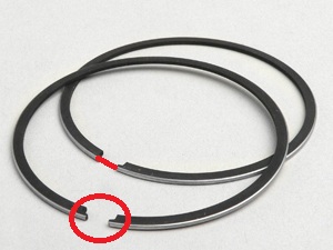

0 chris95 Posté(e) le 30 juin 2014 Auteur Signaler Posté(e) le 30 juin 2014 donc j'ai re démonter le kit 70cc pour mettre le 50cc et la pas de problème tout fonction parfaitement j'ai remarqué que sur le piston du kit 70cc a les segmente fortement écarter presque 1cm au niveau ou c'est rouge sur la photo je vous met une photo de mon piston ce soir
0 RyDeR_3.i Posté(e) le 30 juin 2014 Signaler Posté(e) le 30 juin 2014 c'est dans le cylindre qu'il faut mettre le segment pour voir si il est toujours en bonne état, ça doit pas faire plus d'1mm entre les deux. mais vue c'est neuf ton cylindre pourquoi tu vérifie cela? ta pas compression avec le malossi?

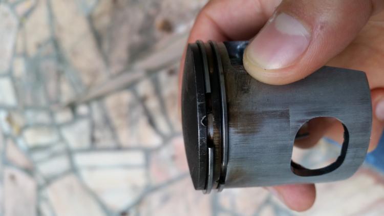

0 chris95 Posté(e) le 30 juin 2014 Auteur Signaler Posté(e) le 30 juin 2014 Avec le kit (70cc) le scooter tien pas le ralenti (cale direct ) mais appart sa pas de problème il fonction bien dans les autres plage alors que avec l’oigne (50cc) pas de problème tout fonction parfaitement voilà les photo du piston du kit malossi je trouve que les sergent sont vachement écarté au début il n'était pas comme ça si je ne me trompe pas
0 RyDeR_3.i Posté(e) le 30 juin 2014 Signaler Posté(e) le 30 juin 2014 (modifié) c'est parce que tes segment sont cassé la :o surtout celui du haut! tu es bon pour en racheter la! ta de la chance ton piston n'a pas morfler! mais vérifie avant si ils y a les petit point toujours qui bloque les segments sur le piston Modifié le 30 juin 2014 par RyDeR_3.i
0 chris95 Posté(e) le 30 juin 2014 Auteur Signaler Posté(e) le 30 juin 2014 (modifié) A ouais carment !! donc la les morceaux des segment sont dans le bas moteur c'est grave ?? Oui j'ai toujours les petit point Donc le problème de ralentie viens de la ? tu peux m'envoyer le lien pour un piston neuf avec segment et le segment neuf seul que je compare les prix merci pour ton aide :) je viens de voir celui la http://www.dam-sport.net/piston-malossi-sport-fonte-d47-scooter-347036-ao.html Si tu a d'autre lien je suis preneur Modifié le 30 juin 2014 par chris95
0 RyDeR_3.i Posté(e) le 30 juin 2014 Signaler Posté(e) le 30 juin 2014 (modifié) je pense fort que oui sa venait de cela vu tes segments! pour ton lien du piston, c'est le modèle en axe de 10mm, c'est pas le bon! voici deux lien des bon piston : http://www.maxiscoot.com/malossi-piston-sport-big-bore-lc-12mm-m347036.html ou bien encore : http://www.scootfast.net/store/piston-malossi-d47-piaggio-peugeot-keeway-cpi-sport-a.html mais pas avant 1 semaine ou si tu préfères acheter des segments : http://www.maxiscoot.com/malossi-segments-sport-fonte-big-bore-m354501.html http://www.scootfast.net/store/segment-malossi-d47mm-sport-fonte-1-5mm-x-2.html voilà c'est qui voit Modifié le 30 juin 2014 par RyDeR_3.i
