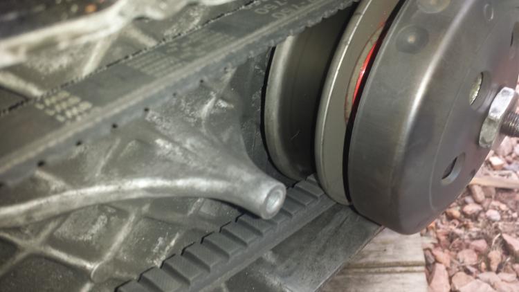

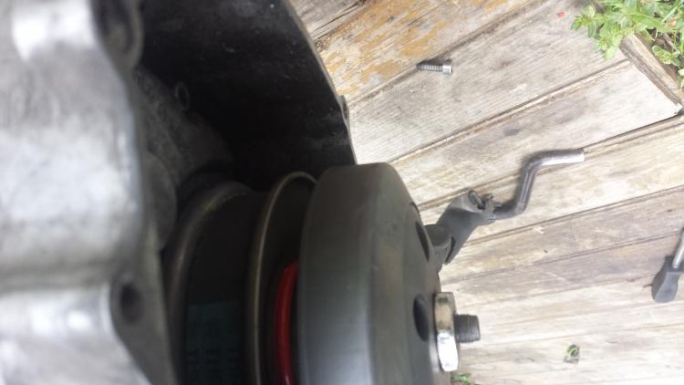

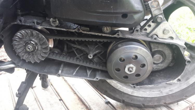

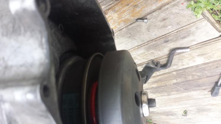

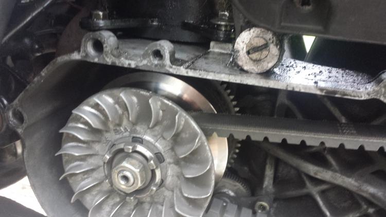

kevin-jam Posté(e) le 29 mai 2014 Auteur Signaler Partager Posté(e) le 29 mai 2014 (modifié) Lot de photo n°1 ( Encore d'autre photo arrive)... Modifié le 29 mai 2014 par kevin-jam Lien vers le commentaire Partager sur d’autres sites More sharing options...

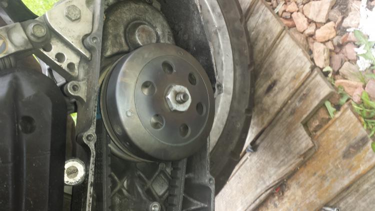

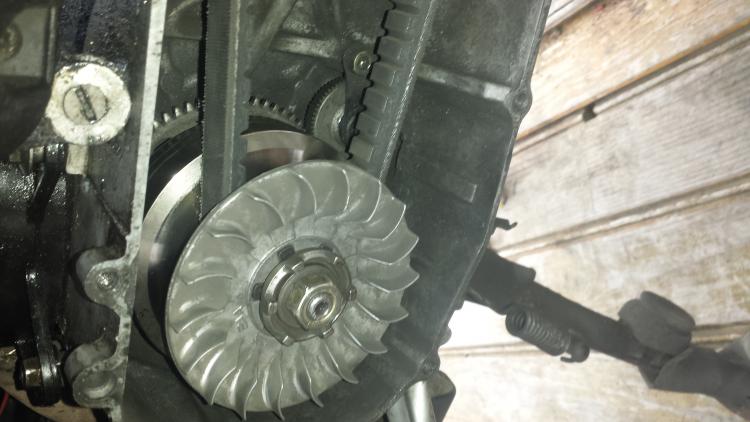

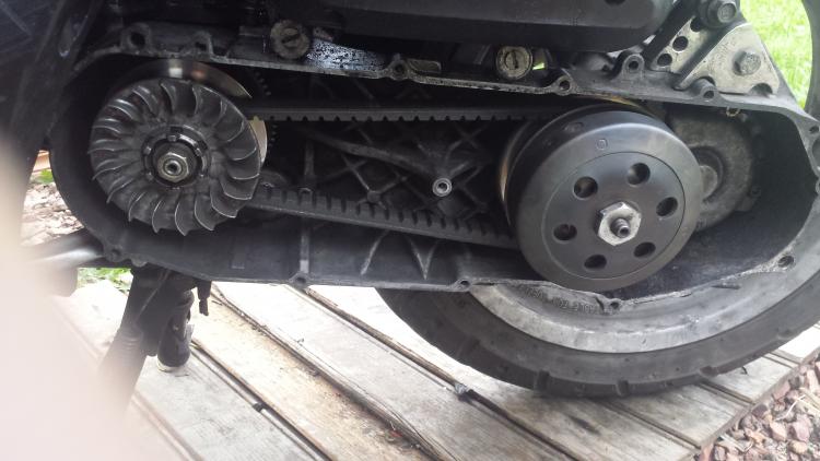

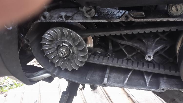

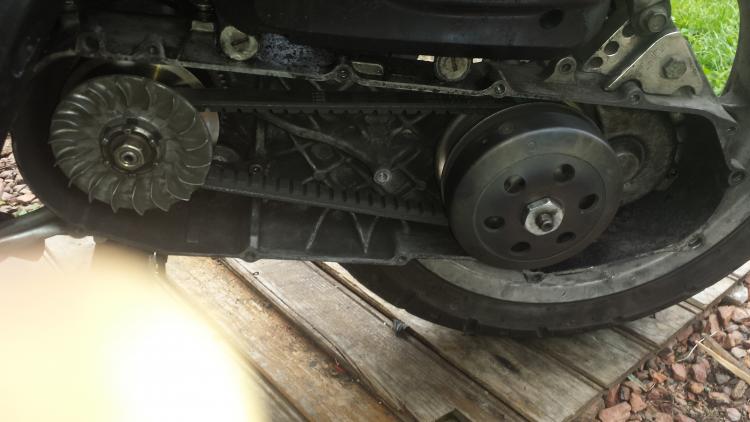

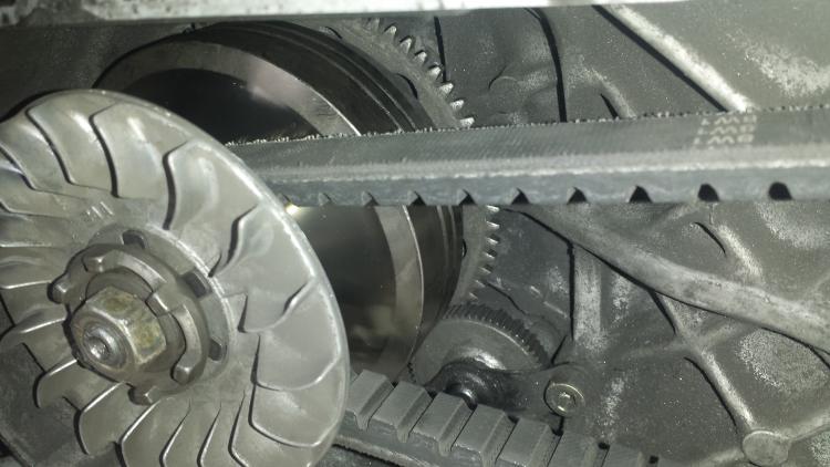

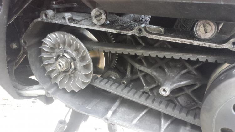

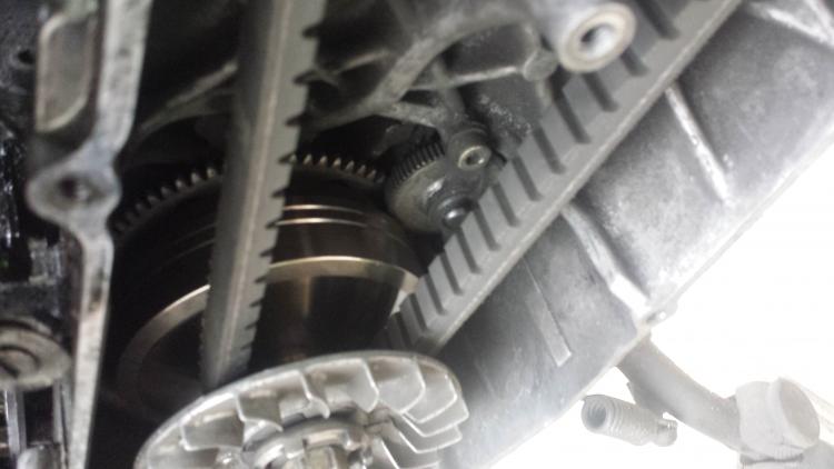

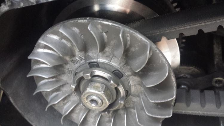

kevin-jam Posté(e) le 29 mai 2014 Auteur Signaler Partager Posté(e) le 29 mai 2014 Lot de photo n°2 voilà en attendant vos réponse j'ai fait du mieux possible pour prendre de belle photo :) Lien vers le commentaire Partager sur d’autres sites More sharing options...
JSP SCOOTER (tom67) Posté(e) le 29 mai 2014 Signaler Partager Posté(e) le 29 mai 2014 tu peux mettre sans souci une courroie de ludix (plus longue) car là elle n'est pas à fond dans le correcteur, ni dans le variateur.. Lien vers le commentaire Partager sur d’autres sites More sharing options...
kevin-jam Posté(e) le 29 mai 2014 Auteur Signaler Partager Posté(e) le 29 mai 2014 J'essayerai d'en mettre une plus longue et moins large c'edt mieux ou pas? après mon soucis n'est pas de la je pense. Lien vers le commentaire Partager sur d’autres sites More sharing options...
JSP SCOOTER (tom67) Posté(e) le 29 mai 2014 Signaler Partager Posté(e) le 29 mai 2014 J'essayerai d'en mettre une plus longue et moins large c'edt mieux ou pas? après mon soucis n'est pas de la je pense. heu non pas moins large, (sa nexiste pas lol) prends en une de ludix http://www.scootfast.net/store/scooter/pieces-de-transmission/courroie/courroie-polini-peugeot-ludix-speedight-trekker-kevlar.html Lien vers le commentaire Partager sur d’autres sites More sharing options...
