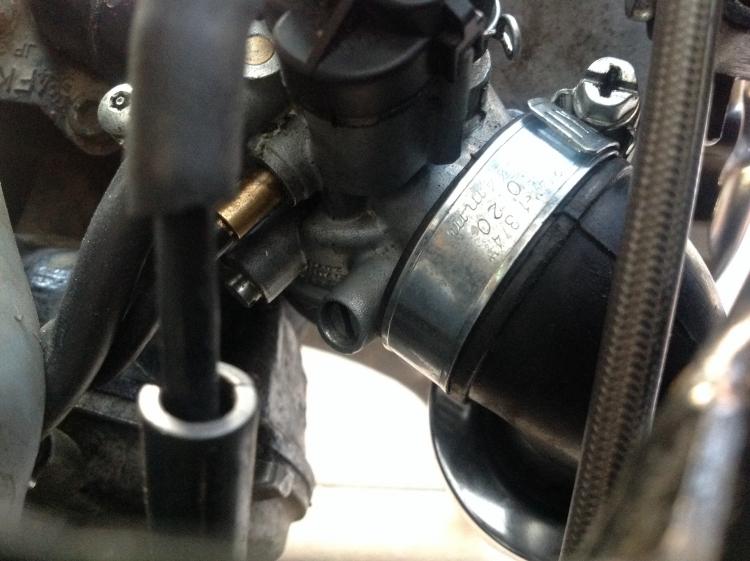

al3x59 Posté(e) le 13 juin 2014 Signaler Partager Posté(e) le 13 juin 2014 Il faut visé ta vis de richesse. Quand tu la vise tu le met sur la béquille pour que la roue tourne dans le vent tu tien la poignée accélérateur a font pendant 3 sec a peut prêt tu lâche, tu attend environ 10sec et tu accélère a nouv et tu voie si il a du mal si ça va mieux temps mieux si c pas encore sa vise encore :) ( Je te mets vite fait en photo la vis qu'il faut régler (vis richesse) ) Lien vers le commentaire Partager sur d’autres sites More sharing options...
scooty Posté(e) le 13 juin 2014 Auteur Signaler Partager Posté(e) le 13 juin 2014 Il faut visé ta vis de richesse. Quand tu la vise tu le met sur la béquille pour que la roue tourne dans le vent tu tien la poignée accélérateur a font pendant 3 sec a peut prêt tu lâche, tu attend environ 10sec et tu accélère a nouv et tu voie si il a du mal si ça va mieux temps mieux si c pas encore sa vise encore :) ( Je te mets vite fait en photo la vis qu'il faut régler (vis richesse) la visé je pensait a la dévisé car j'ai l impression qu il manque d éssence quand je suis dans une cote ou a un stop il patine sur place avant de sélencé a deux sur le scoot la c'est pire il broute sur place et pour la pompe à eau c'est normal quelle est si chaude car mon compteur indique plus de 70 degrès Lien vers le commentaire Partager sur d’autres sites More sharing options...
al3x59 Posté(e) le 13 juin 2014 Signaler Partager Posté(e) le 13 juin 2014 (modifié) J'ai un carburateur dell'orto 17,5 La vis qui faut viser (vis richesse) se situe au centre (dans le trou) et la vis de ralentis qui a un ressort à gauche. Modifié le 13 juin 2014 par al3x59 Lien vers le commentaire Partager sur d’autres sites More sharing options...
al3x59 Posté(e) le 13 juin 2014 Signaler Partager Posté(e) le 13 juin 2014 Règle les 2 vis tu Vera la différence je penses que tu et pas régler. Et pour la pompe je ne peut pas t'aider dsl :/ Lien vers le commentaire Partager sur d’autres sites More sharing options...
