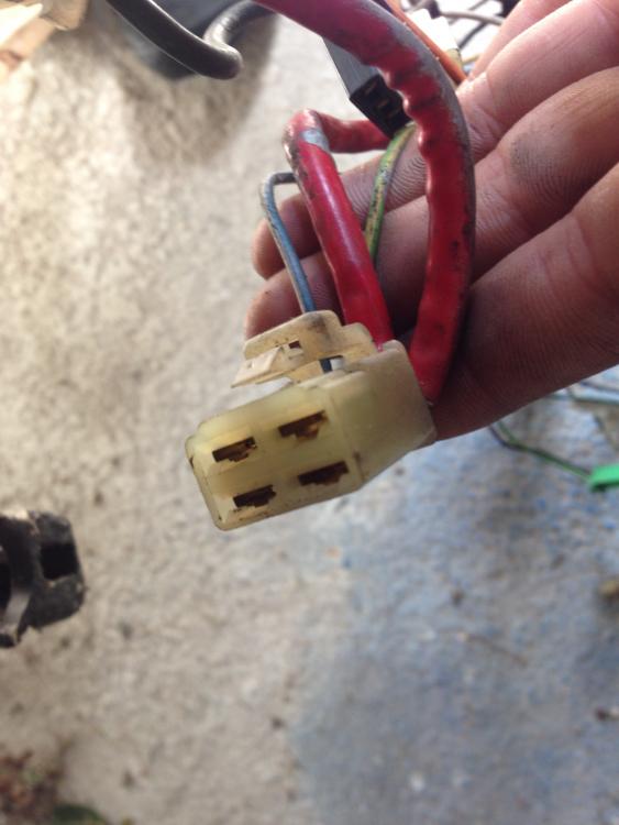

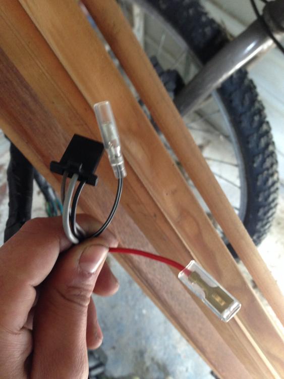

Question 1 : Je voudrais savoir a quoi sert la connectique avec les deux fils vert sur le neiman ?
-car sur le faiscau je n'est pas cet fameuse connectique -

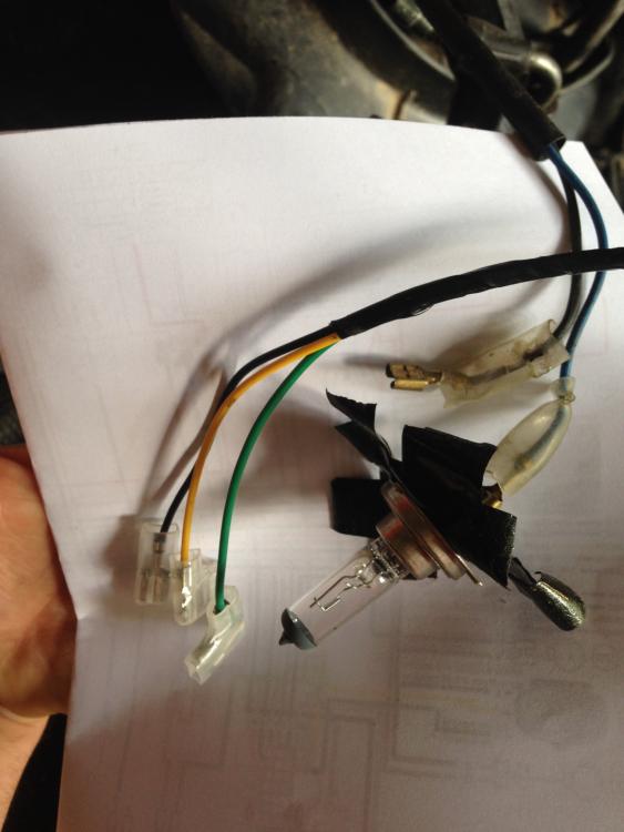

Question 2 : Sur le faisceau d'origine j'ai deux fils pour l'ampoule de la plaque phare avant , sur mon nouveau faisceau j'ai trois fils est ce grave pour l'installation ?
 a quoi sert se troisieme fils ?

les 2 câbles vert qui vont au neiman on ne voit pas bien ou ils de terminent, il y a une bague sur le neiman ?
les 2 câbles pour les feux avant c'est tout simplement car c'est un faisceau avec code/phare

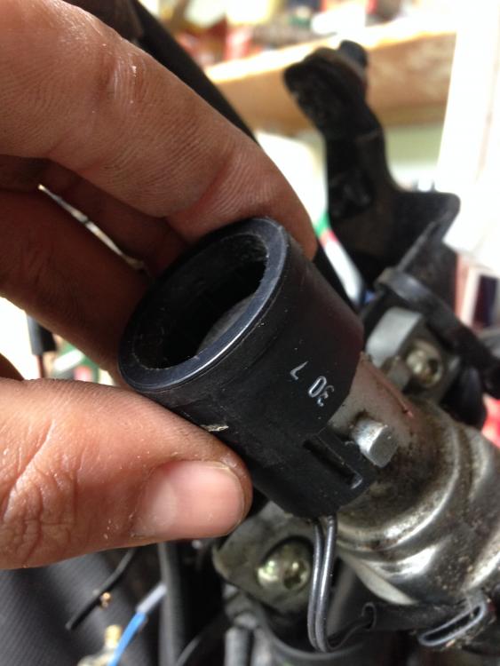

ok pour les phare c'est ce que je penssais  , les fils vont sur une bague en plastique autour du neiman c'est une sécurité ? si on la branche pas je voudrais savoir si ça me coupera le circuit pour l'allumage post-39712-0-13072300-1400919350_thumb.j
'je refait le faisceau le cadre nue pas de moteur donc  je peux pas test l'étincelle '

tu peux faire une photo de cette bague avec les câbles ??
j'ai retapé des dizaines de spirit de toutes années, je n'ai jamais vue sa, il t a un hic quelque part là ^^
si tu as des masse vertes c'est un faisceau peugeot ^^
sur booster il n'y a qu'un seul câble vert, c'est celui de la jauge à essence.

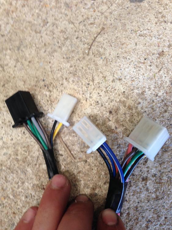

c'est un faisceau motorkit booster avant 2004 je tien a le précisé  le reste se branche correctement 'sauf' nivo commodo démarreur et éclairage vue qu'il y a le system code phare c normal je v cherché un commodo corespondent et le le feux arrier et clignotant c'est une connectique de 5 fils au lieu de trois sur l'origine
Fils origine sur le booster -post-39712-0-68554500-1400920470_thumb.j
Fils de mon nouveau faisceau pour le neiman -post-39712-0-38907100-1400920523_thumb.j

bon tu verra bien ce que sa donne niveau étincelle..

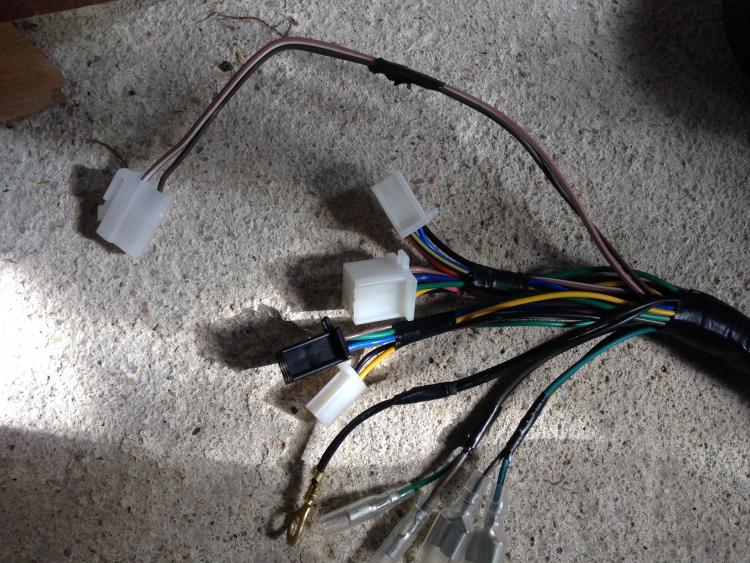

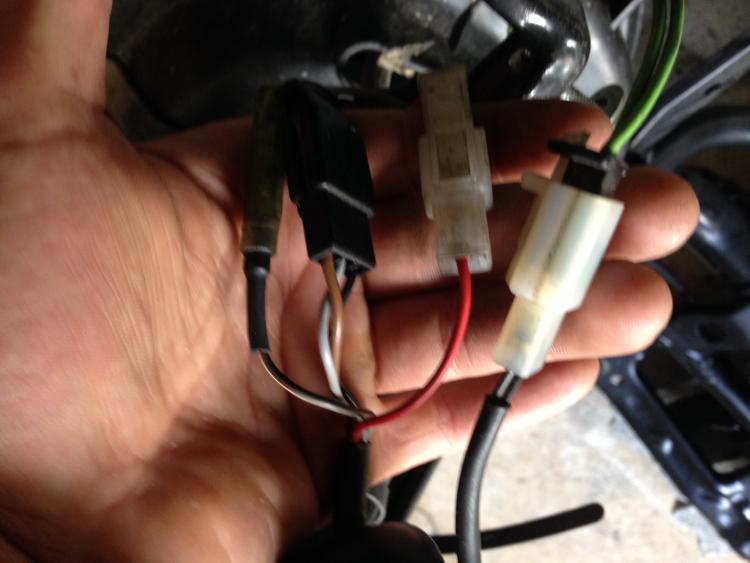

tout a fait , puis niveau compteur le relais clignotant j'ai pas de connectique mon faisceau neuf des câble son déférent , étant maniac je veux le retapé niquel ça fait galère pas évident les systheme électrique
neuf -post-39712-0-85783600-1400921003_thumb.j
origine -post-39712-0-85787900-1400921108_thumb.j

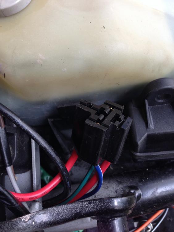

le relais a coté du cdi est bien le relais du démarreur ? j'ai pas la même conectique
neuf-post-39712-0-61505100-1400921620_thumb.j
faisceau origine-post-39712-0-40465700-1400921666_thumb.j
Merci , pour ton aide trè précieuse :)
OK OK donc ils ont fait du mix de faisceau du nouveau est de l'ancienne année donc compteur ect faut que je change car il y a les plein phare que  j'avais pas ect , je comprend mieux le prix de 49 euro le faisceau complet !!

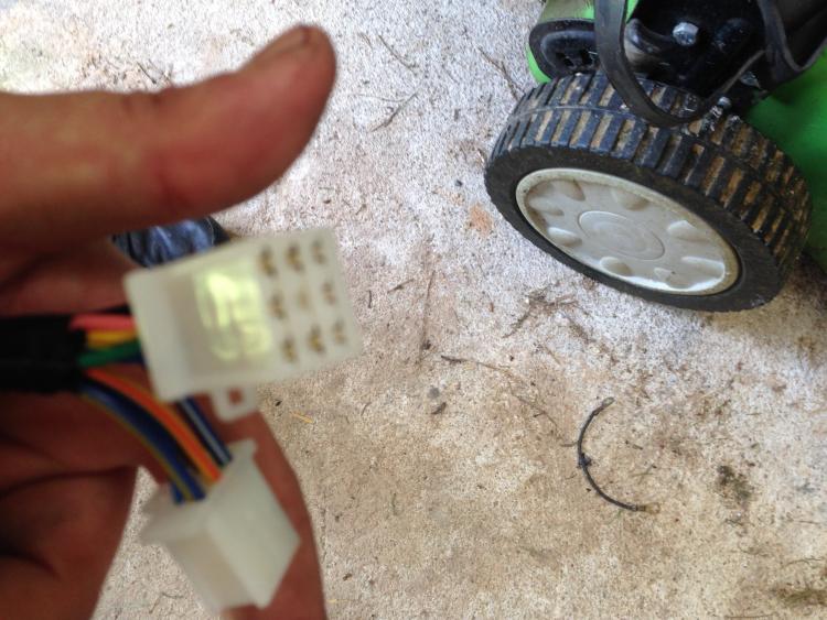

Dernier petit détail j'aimerais savoir a quoi correspond c'est connectique 'compteur commode cet' ?
post-39712-0-01291200-1400928074_thumb.j
post-39712-0-15242700-1400928265_thumb.j
celui de droit c'est le commode du démarreur j'ai trouvais le fameux fil jaune rouge
celui de gauche se branche au compteur mais il y a moins de fil branché sur la connectique du compteur que cel du faisceau plus 1 fils et  les couleur ne corresponde pas spécialement

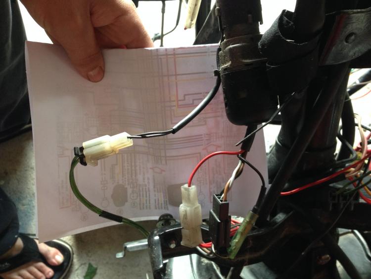

celui de gauche je suppose que c'est le commodo gauche

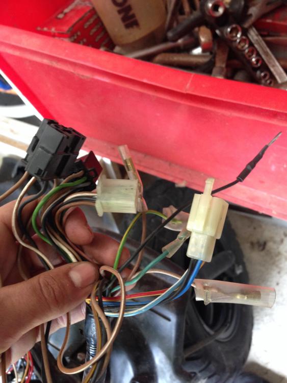

A QUOI CORRESPOND LA PETITE CONNECTIQUE A DROITe ?
merci d'avance pour les reponces
post-39712-0-08995900-1400928321_thumb.j
c'est du gros n'importe quoi ce faisceau, un mix d'avant et après 2004 + des câbles d'autres couleurs, car normalement il n'y a pas de câbles vert sur booster, à part 1 seul pour la jauge à essence.
comme sa je ne peux pas te dire, il faut essayer de trouver sur place.
et oui une belle galère je suis entrain de cherché les commodo corespondent car comme j'avais ps les plein phare la conectique et plus petite le neiman je pence avoir trouvai et le câble sur la bague sa restera une interrogation .
