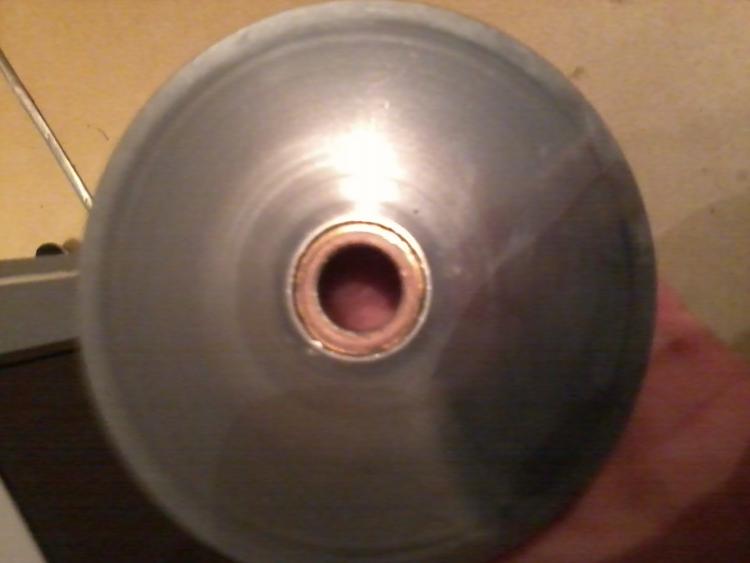

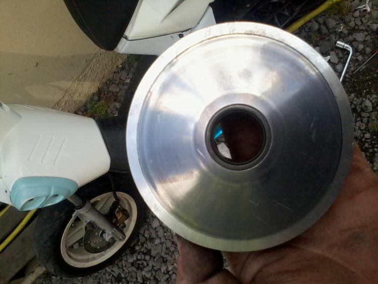

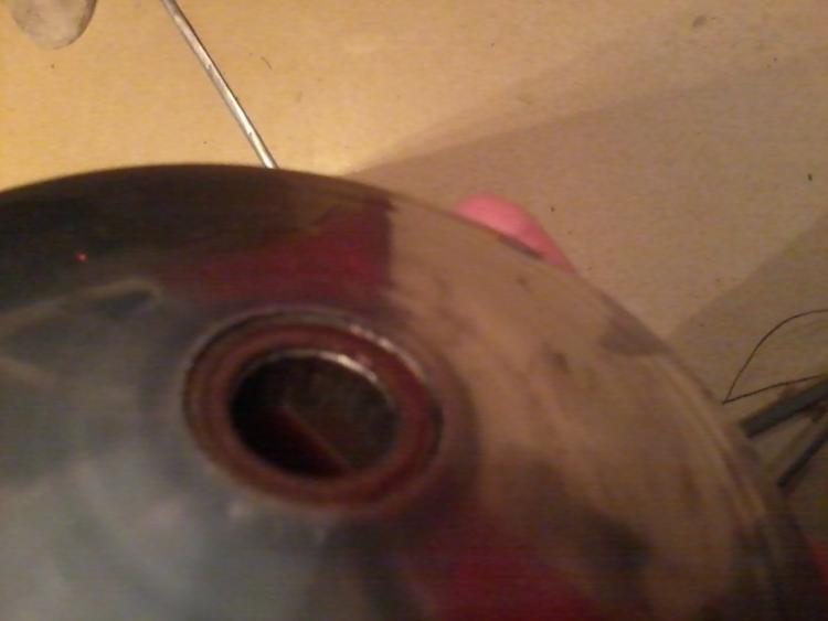

et je croit avoir trouver le problème de pointe min variateur a un cran en haut et je pense que c'est pour sa que la courroie ne monte pas toute en haut je vais mettre une photo après
non il c'est creusé à cet endroit parce qu'elle ne montai, monte, montera pas plus  ^^
tu devrais le changer quand même, et mettre une courroie de ludix en même temps :)
donc il est mort ?  <_<
tu me conseille lequel?
je n'aime pas le malossi n'y le Stage6
sa m'enbete unpeu la courroie car je viens de la changer,mais bon opir j'acheterai une de ludix neuf et en même temp que le variateur comme sa je serai sur  ;)
non pas besoin de l'enlever.
il n'est pas mort mort mais usé, tu peux encore rouler avec.
la courroie ne monte pas plus haut, même si tu n'avais pas ce creux.
