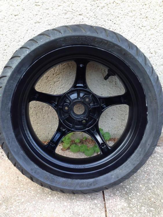

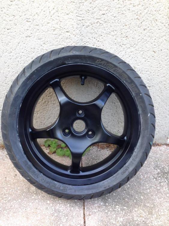

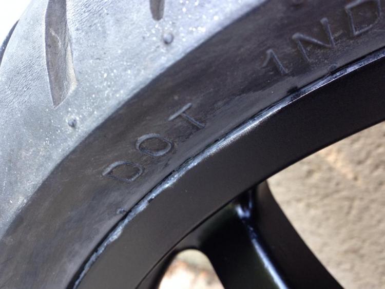

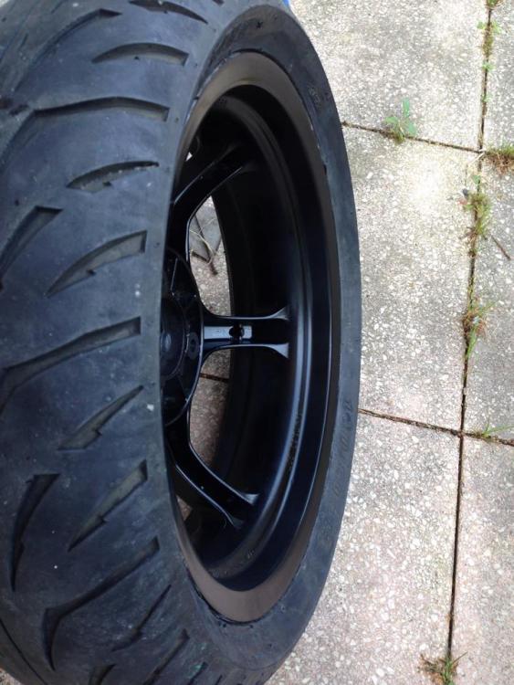

GoProto 13 Posté(e) le 17 août 2014 Auteur Signaler Partager Posté(e) le 17 août 2014 Bon voilà, fraichement réveillé, ça va mieux. ^^ Bon, donc le résultat me convient comparé au prix que j'ai mis pour la peinture, etc... Cependant, j'ai un nouveau problème, le bord de jante est pas peint, comment je pourrais le peindre sans enlever ou sans peindre le pneu ? J'avais glissé un film alimentaire entre le bord de la jante et le pneu pour pas que le pneu soit peint, c'est sûrement à cause du film que les bords sont comme ça... Lien vers le commentaire Partager sur d’autres sites More sharing options...
seb27 Posté(e) le 17 août 2014 Signaler Partager Posté(e) le 17 août 2014 Perso je décolle le pneu et coince des petites cales en bois entre le pneu et la jante ;) Lien vers le commentaire Partager sur d’autres sites More sharing options...
kyo2000 Posté(e) le 17 août 2014 Signaler Partager Posté(e) le 17 août 2014 J'ai encore plus simple , un jeux de carte a jouer ou autre carte de se style . tu degonfle le pneu à fond , tu joue un peu pour el decollé (a plat tu pousse de ton poids sur les bord du pneus ) ensuite tu met ton jeux de carte en ecartant bien le pneu pour les mettres et ton pneu est bien protégé et le bord est peind . la comme elles vienne juste d'être peinte je ferais comme je vient de t'expliqu" et repasse un fin voile sur toute la jante pour pas que ça se vois voilà ma methode pour une jante d'auto (ca revient au même pour un scoot) Lien vers le commentaire Partager sur d’autres sites More sharing options...

GoProto 13 Posté(e) le 17 août 2014 Auteur Signaler Partager Posté(e) le 17 août 2014 Ah oui, la technique des cartes est pas mal ! ^^ Je vais sûrement faire ça du coup. ;) Merci. :) Lien vers le commentaire Partager sur d’autres sites More sharing options...

seb27 Posté(e) le 17 août 2014 Signaler Partager Posté(e) le 17 août 2014 Et comme ça en même temps tu peints le pneu :D2 franchement trois petits bouts de tasseau de chaque côté et c'est réglé ! A moins d'aimé se faire chié :siffle: Lien vers le commentaire Partager sur d’autres sites More sharing options...
kyo2000 Posté(e) le 17 août 2014 Signaler Partager Posté(e) le 17 août 2014 (modifié) je n'ai pas mis de couleur sur le pneu en faisant comme ça suffit de bien mettre les cartes pour protégé le pneu et mettre des cales de bois c'est risque de deformé le pneu ... et comme ça tu met pas de couleur sur ton pneu peut être? je serais curieux de voir ça <_< Modifié le 17 août 2014 par kyo2000 Lien vers le commentaire Partager sur d’autres sites More sharing options...
GoProto 13 Posté(e) le 18 août 2014 Auteur Signaler Partager Posté(e) le 18 août 2014 La technique des cartes me semble plus avantageuse que celle des cales en bois pour ce qui concerne la projection de peinture sur les pneus. A voir, je verrais bien. :) Lien vers le commentaire Partager sur d’autres sites More sharing options...

GoProto 13 Posté(e) le 18 août 2014 Auteur Signaler Partager Posté(e) le 18 août 2014 Du coup, tu utilises les cartes dès le début ou seulement pour la finition des bords ? Lien vers le commentaire Partager sur d’autres sites More sharing options...
kyo2000 Posté(e) le 18 août 2014 Signaler Partager Posté(e) le 18 août 2014 (modifié) Dès le debut ;) juste après avoir poncé , je met le jeux de carte et je peind en ayant bien sûr nettoyé la jante a l'eau claire ou au degraissant Modifié le 18 août 2014 par kyo2000 Lien vers le commentaire Partager sur d’autres sites More sharing options...
GoProto 13 Posté(e) le 18 août 2014 Auteur Signaler Partager Posté(e) le 18 août 2014 Ok, merci pour ce conseil, j'essaierais dès que je me remettrais à bosser dessus. :) Lien vers le commentaire Partager sur d’autres sites More sharing options...
