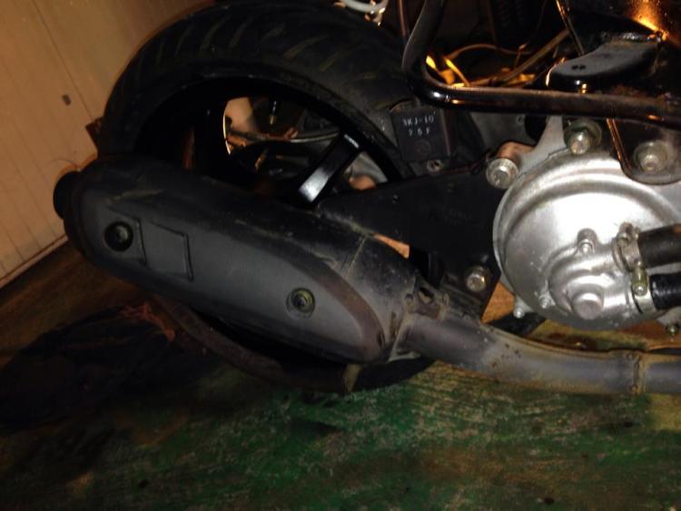

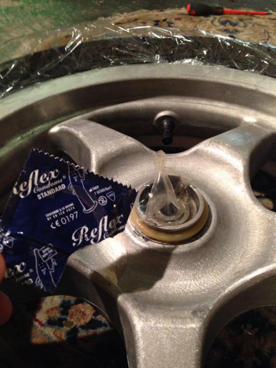

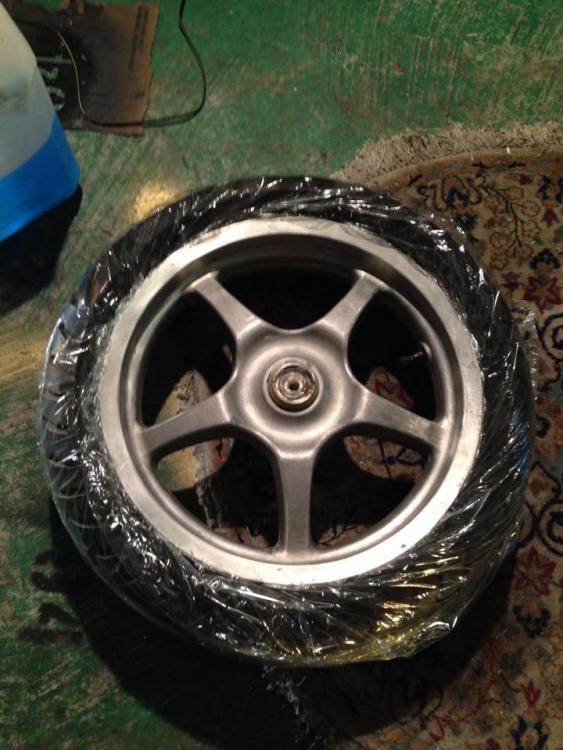

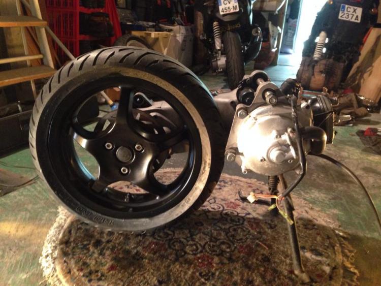

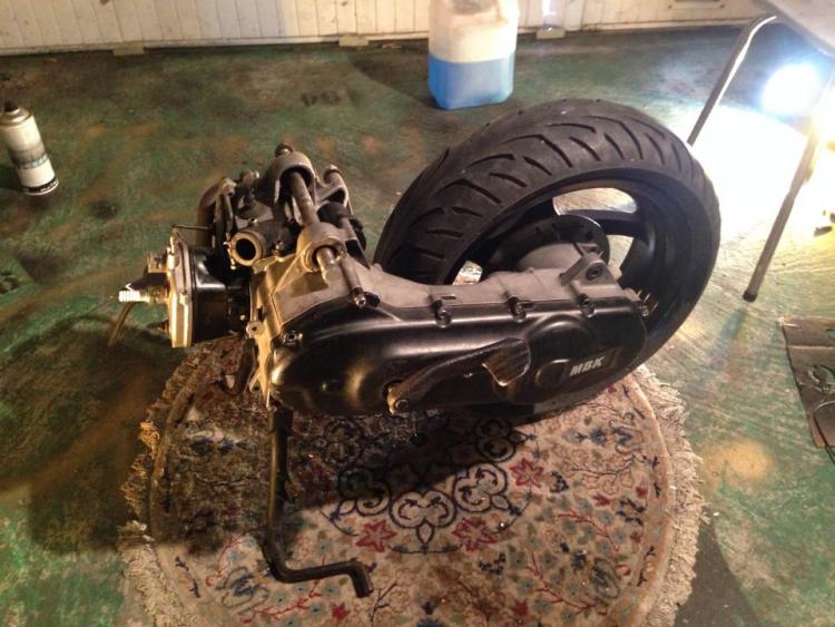

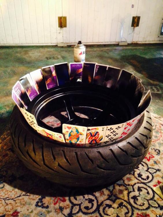

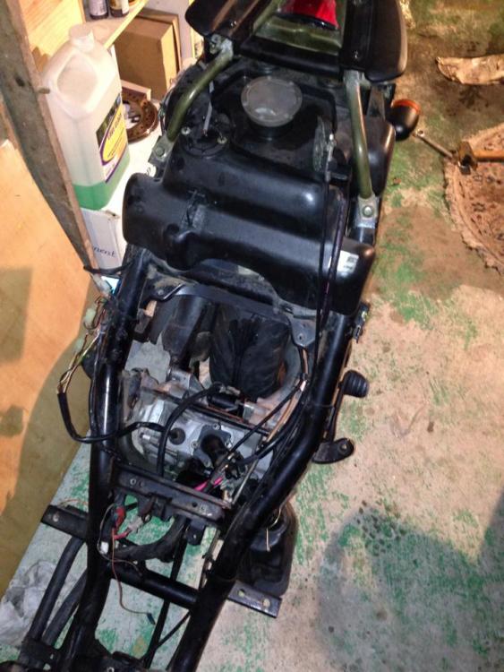

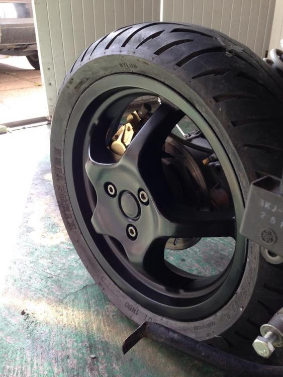

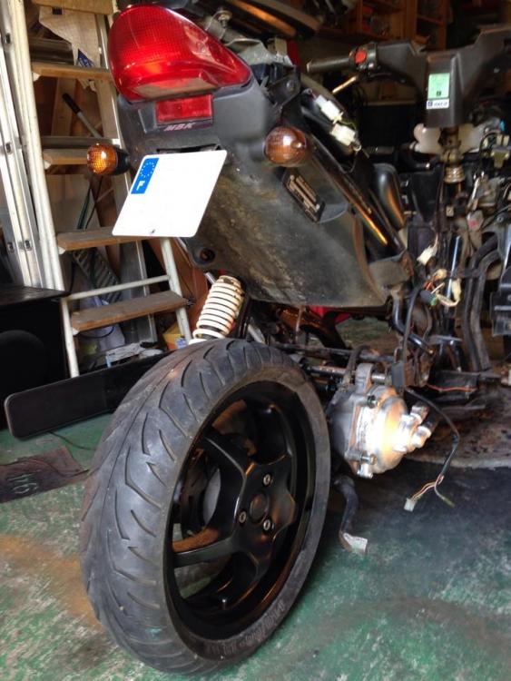

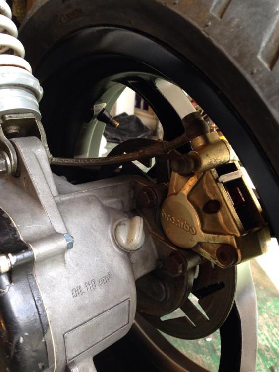

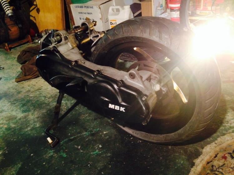

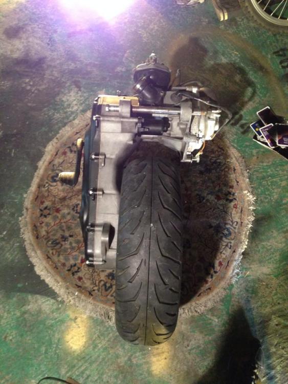

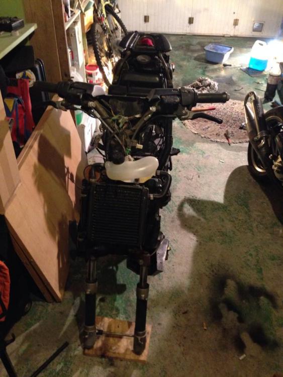

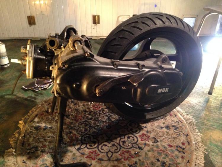

GoProto 13 Posté(e) le 23 août 2014 Auteur Signaler Partager Posté(e) le 23 août 2014 Bon au final j'ai fais la technique avec les cartes, c'est vrai que c'est pas mal. :) Je me suis aussi occupé du carter de kick, les filetages me semblaient mort, j'ai racheté des vis, et ça finalement ça tient. ^^ Par contre, j'ai un soucis, avec le joint et avec la rondelle entre le canon et la joue fixe, quand je kick, j'entends les dents frotter sur le rocher et le kick ne revient pas en entier. Du coup, j'ai enlevé la rondelle, pour éloigner le rocher du kick, et c'est mieux sauf que le kick a du mal à accrocher donc parfois je kick dans le vide. Il faudrait que j'essaie sans le joint de carter. J'ai monté la roue sur le bloc, pour rien, puisque j'avais oublié l'étrier de frein. ^^ J'ai voulu commencer la jante avant, mais lorsque j'applique de la peinture, il y a une réaction chelou, je pense que le décapant est encore présent sur la surface. Je reponcerais les imperfections et recommencerais la peinture. J'ai monté le moteur sur le cadre, au passage, on voit bien la jante. ^^ Bien lancé dans mon remontage, je me suis attaqué au carburateur. Donc j'ai regardé le gicleur, c'était un 86, je me suis dis que d'origine devait tourner à 65, donc j'ai récupéré le gicleur que j'avais sur mon Aerox (J'étais aussi en 65 avec le pot Bidalot, vous allez comprendre pourquoi je dis ça après.) , je l'ai mis à la place. Un peu d'essence dans le réservoir, je kick et là, l'essence coule en goutte à goutte par un petit orifice (de Purge ? ) sous la cuve, je resserre la vis, mais rien, donc je prends la vis du carburateur 12mm de l'Aerox et le problème était réglé. Au final, j'hésitais à mettre le pot Conti Origin ou le Bidalot CT1, après un petit nettoyage, j'ai choisis le Bidalot, il tournait bien sur l'Aerox. J'ai fais tourner le moteur, bon, le lquide de refroidissement ça a été la panique, une petite durite qui saute, je tape dans le bidon avec mon pied, manque de me bruler,... Le boulet quoi. :lol: Donc avec le gicleur de 65 ça marchait pas, donc j'ai remis le 86. Je trouve ça chelou, mais bon... Et la grosse mauvaise surprise, c'est qu'en faisant tourner le moteur, j'ai accéléré un peu, et avec les vibrations, il y a quelque chose de temps en temps qui se fait entendre... Mon petit frêre qui était a côté de moi m'a dis "On dirait que tu as des cailloux dans ton moteur"... et là j'ai percuté, je crois que le circlips de l'ancien piston qui a serré est dans le moteur, je sais pas trop quoi faire... Voilà l'état du bolide pour l'instant : Lien vers le commentaire Partager sur d’autres sites More sharing options...
kyo2000 Posté(e) le 23 août 2014 Signaler Partager Posté(e) le 23 août 2014 aie pour le circlips tu es bon a redémonter a mon avis :rheuuu: ah tu vois ça marche bien les cartes :cool2: bon sur ce je vais allé tester mon scoot après avoir changer filtre à air et joint de pipe voir ce que ça dit ^^ Lien vers le commentaire Partager sur d’autres sites More sharing options...

GoProto 13 Posté(e) le 25 août 2014 Auteur Signaler Partager Posté(e) le 25 août 2014 Du coup j'ai démonté le cylindre, fait tourné le vilebrequin, mis de l'huile, fait tourner le vilebrequin,.... Rien vu, il y avait un peu d'huile marron / grise, mais j'ai regardé, pas vraiment de limaille dedans, d'un autre côté, pour le peu qu'il y avait, cela peut venir des segments qui sont neufs. En remontant, je me suis dis que le bruit peut venir des galets du variateur, ils sont usés si je me souviens bien... J'ai tout remoté, et ça tourne, ça ne me l'a pas refait. Il y a une petite fuite sur une petite durite de liquide de refroidissement. J'ai un doute sur le fonctionnement de la pompe... Il faut que je finisse ma jante avant et ensuite je remonterais tout. Lien vers le commentaire Partager sur d’autres sites More sharing options...

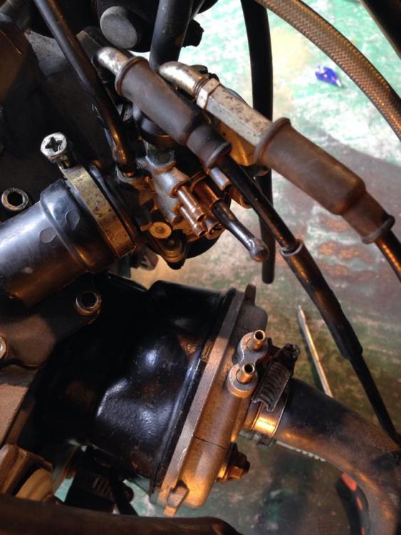

GoProto 13 Posté(e) le 25 août 2014 Auteur Signaler Partager Posté(e) le 25 août 2014 J'ai pas compris Kyo2000 ce que tu disais sur le collier, etc... J'ai réglé le soucis de la fuite de liquide, en fait le circuit de refroidissement passe dans le corps du carburateur, j'ai tout simplement finit par shunter ce passage dans le carburateur. J'avais plus de durite assez longue pour faire le circuit tel quel. Sur le 70cc je tourne aussi avec ce shunt et ça fonctionne très bien. ;) Là, je finis ma jante avant, j'ai réussis à rattraper mes merdes que j'avais eu. :) Je fais les finitions sur le bord de jante avec la technique des cartes. J'ai aussi nettoyé le passage de roue au WD40, et j'y croyais pas trop mais ça redonne au plastique sa texture d'origine. :D Donc ce soir je remonte la jante si tout va bien, et puis comme je serrais sûrement motivé, je commencerais sûrement à remonter quelques carénages. Avec le temps qu'il fait cette semaine, je pense pas le faire rouler. Je roule plus sous la pluie, c'est trop de nettoyage à chaque fois. :) Lien vers le commentaire Partager sur d’autres sites More sharing options...

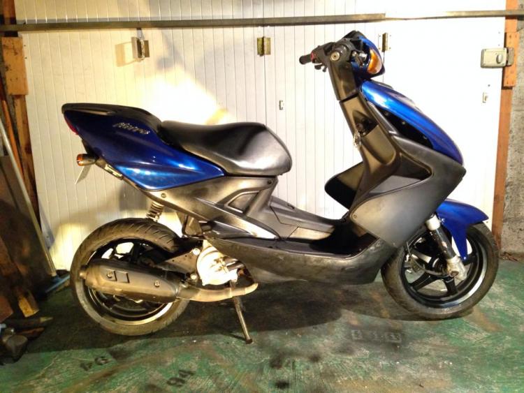

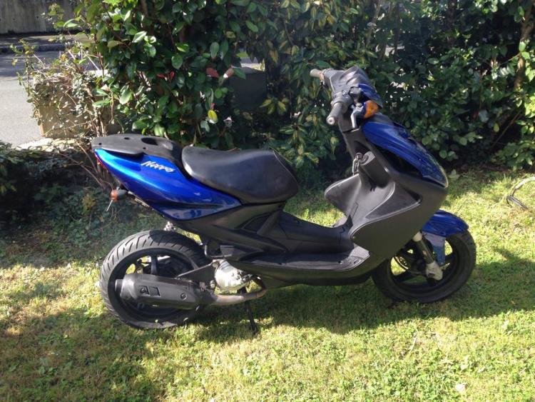

GoProto 13 Posté(e) le 25 août 2014 Auteur Signaler Partager Posté(e) le 25 août 2014 (modifié) C'est tout remonté, c'est tout beau tout propre, photos quand il fera beau. ;) Edit : Bon, juste une. ^^ Modifié le 25 août 2014 par GoProto 13 Lien vers le commentaire Partager sur d’autres sites More sharing options...

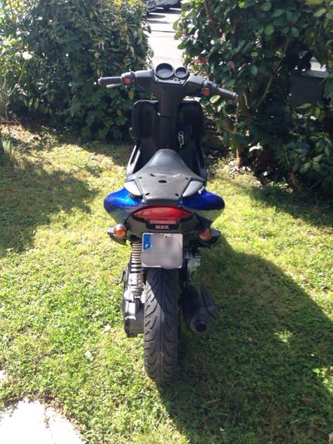

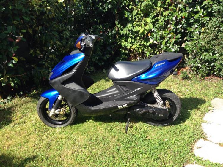

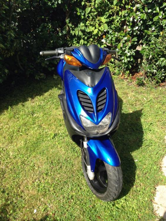

GoProto 13 Posté(e) le 26 août 2014 Auteur Signaler Partager Posté(e) le 26 août 2014 Je vis de l'essayer, bon j'ai pas fait 3 Km, mais ça fonctionne. :) La durite près du radiateur était bien chaude, donc la pompe fonctionne. Par contre je sais pas si il est bien réglé à la variation, il me semble mou... Le truc c'est que je suis habitué à mon 70cc, donc je sais pas si il est normal ou pas. :rheuuu: Je vais essayer de le vendre maintenant. :) Quelques photos, hésitez pas à donner vos avis : Lien vers le commentaire Partager sur d’autres sites More sharing options...
kyo2000 Posté(e) le 26 août 2014 Signaler Partager Posté(e) le 26 août 2014 il me rapelle mon ancien nitro qui était bleu comme ça ^^ sinon il est bien beau , les cahces en dessous du phare ils ont des auréoles ont dirais non??? tu veux le vendre combien??? Lien vers le commentaire Partager sur d’autres sites More sharing options...
GoProto 13 Posté(e) le 26 août 2014 Auteur Signaler Partager Posté(e) le 26 août 2014 Je sais pas, sur la photo en effet oui, mais en réalité c'est pas flagrant. En tout cas moi j'en vois pas. ^^ Je vais essayer à 1 000 euros. :rheuuu: Lien vers le commentaire Partager sur d’autres sites More sharing options...
