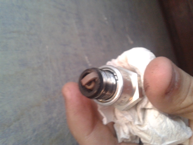

dada65 Posté(e) le 16 juillet 2014 Auteur Signaler Posté(e) le 16 juillet 2014 Bonjour voici ma couleur de bougie Nickel non ? 1
beerus sama Posté(e) le 16 juillet 2014 Signaler Posté(e) le 16 juillet 2014 Bonjour voici ma couleur de bougie Nickel non ?2014-07-15 14.02.44.jpg salut la couleur de ta bougie est Nickel réglage parfait :)
dada65 Posté(e) le 16 juillet 2014 Auteur Signaler Posté(e) le 16 juillet 2014 (modifié) salut la couleur de ta bougie est Nickel réglage parfait :) Merci de ta réponse j'ai un petit souci en fait par exemple je vais presque m arrêter a un rond point ou feu etc le scoot fait des grene de trou comme si il allez caler c'est quoi ? Trop d air ? Modifié le 16 juillet 2014 par dada65 1
beerus sama Posté(e) le 16 juillet 2014 Signaler Posté(e) le 16 juillet 2014 Merci de ta réponse j'ai un petit souci en fait par exemple je vais presque m arrêter a un rond point ou feu etc le scoot fait des grene de trou comme si il allez caler c'est quoi ? Trop d air ? alors pour cela mes le clips au 2ème cran du haut de l'aiguille et régle a nouveau la vis de richesse ( vis d'air )
dada65 Posté(e) le 16 juillet 2014 Auteur Signaler Posté(e) le 16 juillet 2014 A merci j avais pas penser cela merci merci mec ! j'ai le régime qui baisse puis qui remonte j avais penser au gicleur donc merci de m avoir dire sa ! Je tien sa au jus 1
beerus sama Posté(e) le 16 juillet 2014 Signaler Posté(e) le 16 juillet 2014 A merci j avais pas penser cela merci merci mec ! j'ai le régime qui baisse puis qui remonte j avais penser au gicleur donc merci de m avoir dire sa ! Je tien sa au jus d'accord sa marche man ;) 1
patou80 Posté(e) le 16 juillet 2014 Signaler Posté(e) le 16 juillet 2014 avec un gicleur on peut avoir jusqu'a 5 points de moins ou en plus , mais que la couleur de bougie ne change pas .. faut tester d'autre gicleur ..
dada65 Posté(e) le 16 juillet 2014 Auteur Signaler Posté(e) le 16 juillet 2014 avec un gicleur on peut avoir jusqu'a 5 points de moins ou en plus , mais que la couleur de bougie ne change pas .. faut tester d'autre gicleur .. A la base y avais un 105 j'ai rouler 20km en regardant ma bougie j était pas satisfait donc j'ai mis un 100 1
patou80 Posté(e) le 16 juillet 2014 Signaler Posté(e) le 16 juillet 2014 ta une boîte à air ou cornet ? car si tu as un cornet ça va , mais si tu as une boîte à air c'est vraiment gros . essaie un 90
dada65 Posté(e) le 16 juillet 2014 Auteur Signaler Posté(e) le 16 juillet 2014 j'ai pas de cornet je n en veux pas Tes sur que sa vien du gliceur ? Vendredi je vois le clips de l aiguille ou il ce situ et je vaidrai 1
beerus sama Posté(e) le 16 juillet 2014 Signaler Posté(e) le 16 juillet 2014 j'ai pas de cornet je n en veux pas Tes sur que sa vien du gliceur ? Vendredi je vois le clips de l aiguille ou il ce situ et je vaidrai le clips de l'aiguille ce site dans le boisseau
dada65 Posté(e) le 16 juillet 2014 Auteur Signaler Posté(e) le 16 juillet 2014 le clips de l'aiguille ce site dans le boisseau Oui DSL je m était mal exprimé :)
patou80 Posté(e) le 16 juillet 2014 Signaler Posté(e) le 16 juillet 2014 j'ai pas de cornet je n en veux pas Tes sur que sa vien du gliceur ? Vendredi je vois le clips de l aiguille ou il ce situ et je vaidrai j'en suis sur a 200%
dada65 Posté(e) le 16 juillet 2014 Auteur Signaler Posté(e) le 16 juillet 2014 j'en suis sur a 200%m Je vais voir vendredi pour sa je regarderai cas même le clips de l aiguille on c'est jaimai comme gliceur j'ai un 95 Après j'ai ça même des doute car m bougie et parfaite a voir... 1
patou80 Posté(e) le 17 juillet 2014 Signaler Posté(e) le 17 juillet 2014 m Je vais voir vendredi pour sa je regarderai cas même le clips de l aiguille on c'est jaimai comme gliceur j'ai un 95 Après j'ai ça même des doute car m bougie et parfaite a voir... oui mais ta bougie peut être parfaite , mais avoir 5 points en dessous ou au dessus . Comme je t'ai expliquez plus haut .
dada65 Posté(e) le 17 juillet 2014 Auteur Signaler Posté(e) le 17 juillet 2014 oui mais ta bougie peut être parfaite , mais avoir 5 points en dessous ou au dessus . Comme je t'ai expliquez plus haut . OK,OK je vais voir sa
