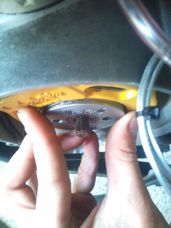

Salut a tous! alors je monte une smx en top alu, mais j'ai un petit problème avec mon allumage qui est un mhr selectra, quand je le positionne le stator a sont emplacement il est plus enfoncer que le rotor.. (photo ci-dessous)
post-16299-0-84303500-1405197499_thumb.j
le mec qui me la vendu ma dis qu'il ce montais sans platine.. :/

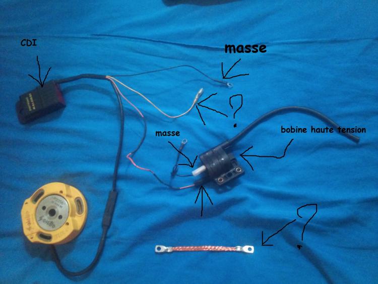

Et aussi est que mes branchements sont bons comme ça?
post-16299-0-25045200-1405197646_thumb.j
je ne sais pas a quoi sert le fils doré tressé et le fil jaune :/

Le fil tressé tu le relies entre le moteur et la masse du cadre sur laquelle tu branches la masse de ton CDI, ça permet d'avoir une masse sans pertes puisque la liaison se fait avec une tresse en fil de cuivre.
Le fil jaune qu'il te reste est sans doute le coupe circuit, il faut le relier à ton neiman ou à un coupe circuit.
Après pour le dépassement ça devrait pas gêner, il faut tester.
Ok merci beaucoup!!  ;)
