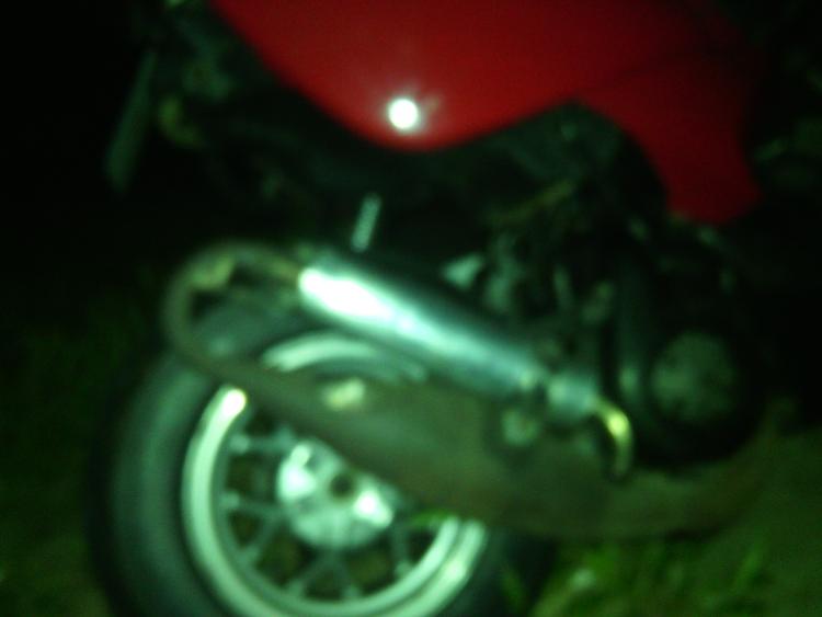

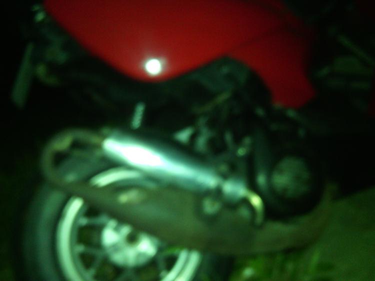

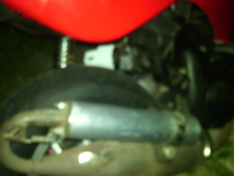

déjà quoi comme pot origine débrider ou pot type origine ou pot detente
Cylindre origine ou type orgine ou kit 0 alu ou kit 70

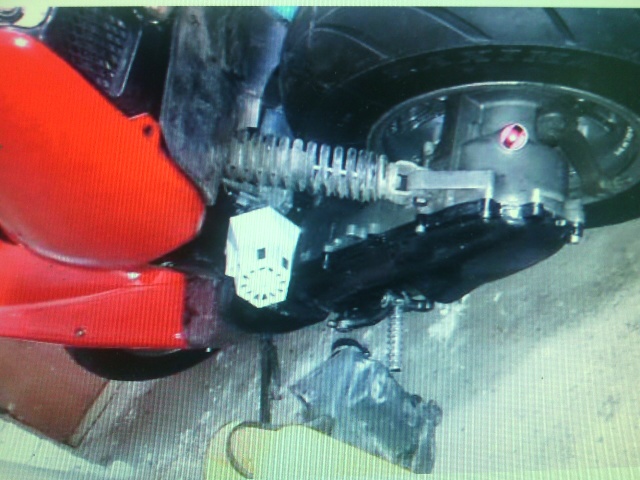

pot detente je crois . cylindre origine . le scoot tape bien dans les pointe . mais au depart il ai comme tou mou comme si il s'étouffe
commence par enlever ton cornet et achete une boîte à air , sa changera déjà , ensuite quand tu aura installer la boîte à air origine que tu aura acheter , change ton gicleur -10points . C'est écrit sur le gicleur c'est un combien , exemple c'est un 80 tu mets un 70 et tu test .
