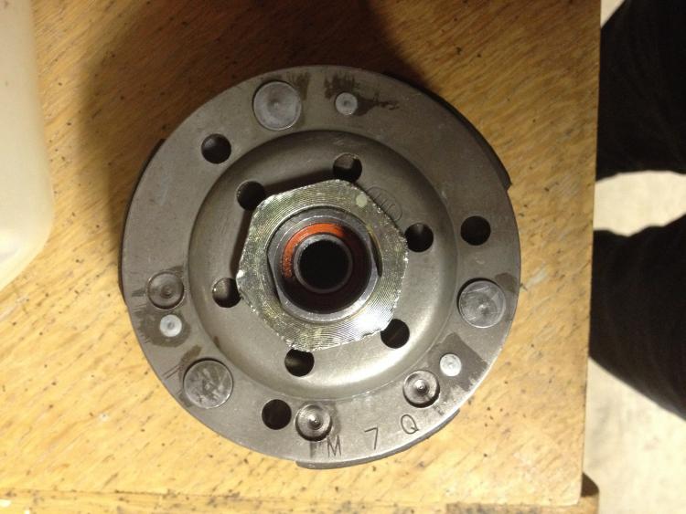

Juju9552 Posté(e) le 27 juillet 2014 Auteur Signaler Posté(e) le 27 juillet 2014 (modifié) Salut ! :) Tes garnitures d'embrayage sont bonnes ? Salut ! Je ne sais pas du tout c'est ce que je pensais, je vais mettre une photo ! :) Je précise que le scooter à 9800 km Modifié le 27 juillet 2014 par Juju9552

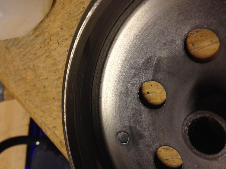

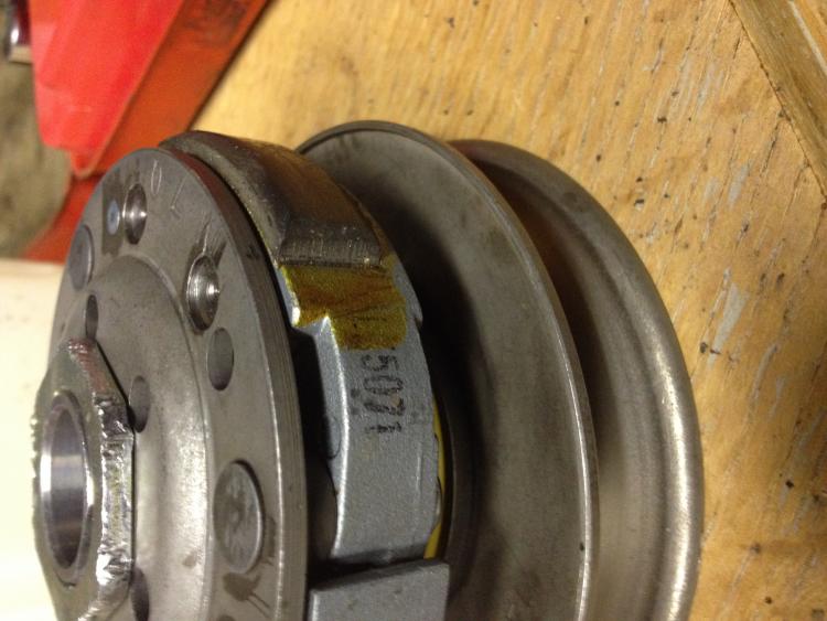

Juju9552 Posté(e) le 27 juillet 2014 Auteur Signaler Posté(e) le 27 juillet 2014 J'ai pris quelques photos de mes garnitures, de ma cloche et de mon embrayage complet si ça peut aider ! :)

GoProto 13 Posté(e) le 28 juillet 2014 Signaler Posté(e) le 28 juillet 2014 Bon bah ce sont pas les garnitures à priori. Vérifie le roulement comme dit plus haut. ;)
