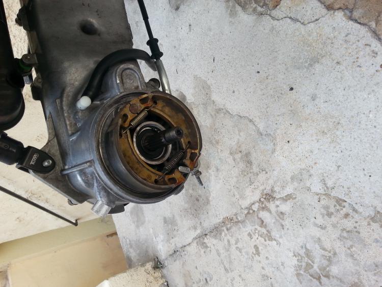

Leesion Posté(e) le 5 août 2014 Signaler Posté(e) le 5 août 2014 Salut a tous. Je viens de remarqué que ma roue arrière a du jeu. Donc j'ai retiré la roue arrière et j'ai regardé comment été le jeu. Il est latéral mais pas horizontal ou vertical. Il ne s'agit donc pas du roulement. Pourtant le carter de transmission est bien serré car je n'est pas de fuite. Les roulements et le carter de transmission (polini) ont seulement 1000km. Je me rappel plus si c'est normal d'avoir un jeu latéral.
Leesion Posté(e) le 5 août 2014 Auteur Signaler Posté(e) le 5 août 2014 Jeu latéral j'appel ça quand on peut tiré ou poussé cette axe
Alain Posté(e) le 6 août 2014 Signaler Posté(e) le 6 août 2014 Le jeu latéral est normal, tant que le jeu n'est que latéral c'est bon.
