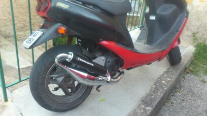

0 juju06 Posté(e) le 24 octobre 2014 Auteur Signaler Posté(e) le 24 octobre 2014 salut,j'ai recu le pot les galets et les ressorts d'embrayage,tout es mis et installer ( les galets 6g c'est parfait pour ce pot ) il a beaucoup de plus de patate :D le scoot a gagner entre 10km/h et 15km/h je monte entre 75 et 80 . je vais bientôt acheter le ressort de poussée . 1
