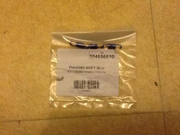

hk-26 Posté(e) le 25 octobre 2014 Auteur Signaler Posté(e) le 25 octobre 2014 (modifié) Moi je te donne juste une fourchette, pour bien régler le carburateur faut essayer plusieurs gicleurs personne te dira avec exactitude quel gicleur il te faut. Pareil pour le variateur, c'est a toi d'essayer plusieurs jeux de galets, donc je te conseille de prendre une boîte de galets réglables, de faire des essais et d'ensuite prendre ceux qu'il te faut.Heu sinon les ressorts de d'embrayage noirs Malossi sont plus mous que les blancs il me semble ;)j'ai blanc et noir malossi les jaune je l'es est plus :/<a href="http://www.casimages.com/i/141025080037738042.jpg" target="_blank" title="upload image"><img src="http://nsa34.casimages.com/img/2014/10/25/141025080037738042.jpg" border="0" alt="partage photo gratuit" /></a>et la ce sont des ressort bleu piaggio je sais d'ou il sort je croit du pot sp3 mais je suis pas sur .. Modifié le 25 octobre 2014 par hk-26
Froz Posté(e) le 25 octobre 2014 Signaler Posté(e) le 25 octobre 2014 j'ai blanc et noir malossi les jaune je l'es est plus :/ et la ce sont des ressort bleu piaggio je sais d'ou il sort je croit du pot sp3 mais je suis pas sur .. Les ressorts Malossi que tu as sont trop mous pour ta configuration, les bleus je pense qu'il sont mous aussi vu que sur le paquet c'est marqué "soft".
