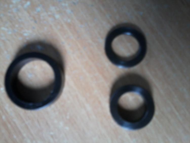

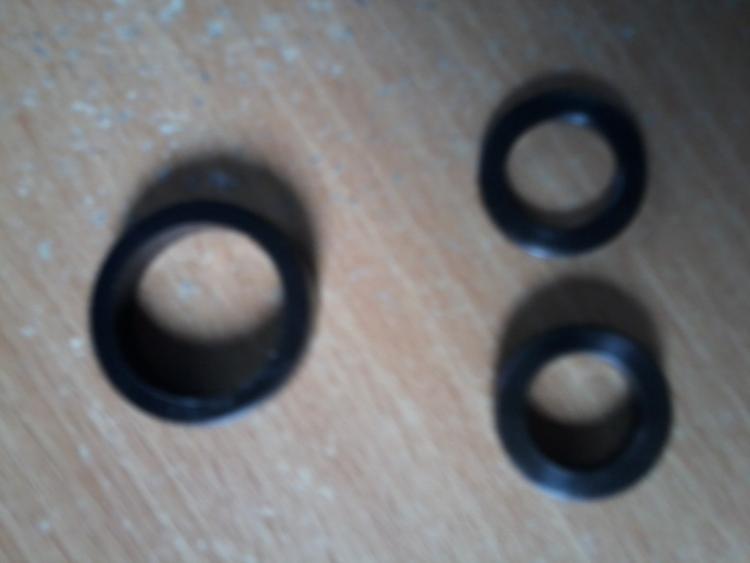

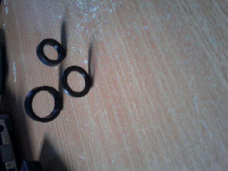

Rocket441 ( seb441 ) Posté(e) le 23 décembre 2011 Signaler Posté(e) le 23 décembre 2011 bonjour , j'ai reçu toutes mes pièce , mais sur le variateur malossi , il y a 3 rondelle , donc la bride ( je la mais pas :D ) et les deux autre truck je c'est vraiment pas ou les mettre :
0 Burn-Rider Posté(e) le 23 décembre 2011 Signaler Posté(e) le 23 décembre 2011 La bride je pense que c'est la grosse, j'en suis presque sur ( attends confirmation ) Les 2 autre rondelles sont importantes !!!!!!!! Il faut les mettre mais ou?!!
0 Rocket441 ( seb441 ) Posté(e) le 23 décembre 2011 Auteur Signaler Posté(e) le 23 décembre 2011 (modifié) Oui , pour la bride je sais quelle c'est .. c'est la plus grosse , mais les deux autres , je n'en n'est aucune idée , j'ai regarder sur la notices mais bon , sa explique pas très bien x) Modifié le 23 décembre 2011 par Rocket441 ( seb441 )
0 Sɑмy™ Posté(e) le 23 décembre 2011 Signaler Posté(e) le 23 décembre 2011 La plus fine elle est entre le canon et la joue fixe normalement. tu vas voir a l'arrière de la joue fixe il y a la place de la mettre. Par contre l'autre je vois pas du tout ce que s'est ;) Et ouais la grosse c'est bien la bride :huh:
0 Rocket441 ( seb441 ) Posté(e) le 23 décembre 2011 Auteur Signaler Posté(e) le 23 décembre 2011 Elle peut se mettre entre la joue fixe et le variateur non ? la plus petite rondelle
0 Sɑмy™ Posté(e) le 23 décembre 2011 Signaler Posté(e) le 23 décembre 2011 (modifié) Dans l'ordre ta : (de devant a derrière) - Ecrout (les deux petites pièces) - Etoile - Joue fixe - Petite rondelle - Canon (avec la bride dessus normalement) - variateur avec mes galets a l'intérieur Modifié le 23 décembre 2011 par Sam6413

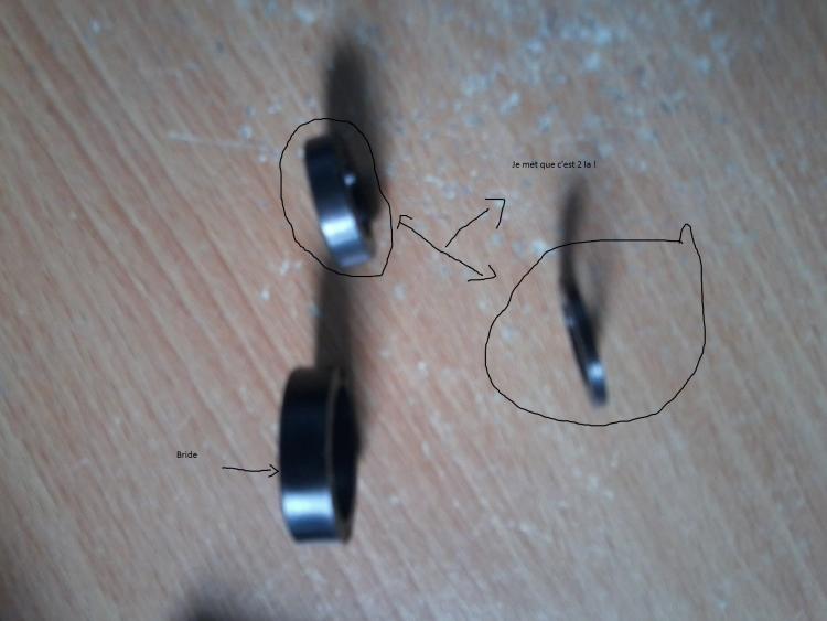

0 Rocket441 ( seb441 ) Posté(e) le 25 décembre 2011 Auteur Signaler Posté(e) le 25 décembre 2011 Donc en bref je mais que c'est deux la : La plus fine entre la joue fixe et le canon , et la moyen tout au fond , prêt du vilebrequin ?
0 Fløflø-Møuth Posté(e) le 25 décembre 2011 Signaler Posté(e) le 25 décembre 2011 Ou voilà normalement c'est ça, après faut tester avec ou sans celle pour la joue fixe, ou sans celle au fond si tu as des différence de perf, sans les 2, avec les 2... (j'avais été embété à un changement de courroie du cup j'avais tout tester pour trouver ce qui marche le mieux)

0 Rocket441 ( seb441 ) Posté(e) le 26 décembre 2011 Auteur Signaler Posté(e) le 26 décembre 2011 Et ça fait rien si je ne mais pas la rondelle qui est toute au fonds ?
0 Fløflø-Møuth Posté(e) le 26 décembre 2011 Signaler Posté(e) le 26 décembre 2011 Normalement ça ne fait pas du bien au variateur et la courroie est de travers.
0 Rocket441 ( seb441 ) Posté(e) le 26 décembre 2011 Auteur Signaler Posté(e) le 26 décembre 2011 Ah , mais je parle de la moyenne rondelle moi , pas la plus fine
0 JSP SCOOTER (tom67) Posté(e) le 27 décembre 2011 Signaler Posté(e) le 27 décembre 2011 (modifié) la rondelle entre le canon et la poulie ventilée ne sert à rien à part comme l'a expliqué FloFlo, pour écarter plus ou moins les pentes. elle sert si on veut à allonger le canon.. celle entre le canon et la poulie ventilée sur certains scoot d'origine elle est derrière le variateur, ou devant le canon, sa varie selon le model et l'année. c'est celle que tu met derrière le variateur (la toute fine)= Modifié le 27 décembre 2011 par tom67

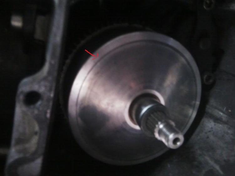

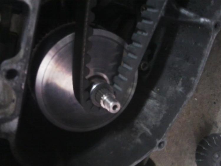

0 Rocket441 ( seb441 ) Posté(e) le 27 décembre 2011 Auteur Signaler Posté(e) le 27 décembre 2011 Donc en bref , j'ai pas besoin de mettre aucune rondelle ? sinon j'ai pris des photo avec la configuration que je roule : C'est quoi le trait noir qui fait le tour du variateur ? et la rondelle a enlever alors ? ou pas ?
0 JSP SCOOTER (tom67) Posté(e) le 27 décembre 2011 Signaler Posté(e) le 27 décembre 2011 (modifié) le trais sur le variateur c'est l'endroit ou la courroie arrête de monter, c'est ce qui reste à monter pour gagner en pointe.. pour y remédier, tu met la petite rondelle que tu as devant le canon, tu la met derrière (photo3), elle monteras déjà plus haut. Modifié le 27 décembre 2011 par tom67

0 Fløflø-Møuth Posté(e) le 27 décembre 2011 Signaler Posté(e) le 27 décembre 2011 la rondelle entre le canon et la poulie ventilée ne sert à rien à part comme l'a expliqué FloFlo, pour écarter plus ou moins les pentes. elle sert si on veut à allonger le canon.. celle entre le canon et la poulie ventilée sur certains scoot d'origine elle est derrière le variateur, ou devant le canon, sa varie selon le model et l'année. c'est celle que tu met derrière le variateur (la toute fine)= Donc en bref , j'ai pas besoin de mettre aucune rondelle ? sinon j'ai pris des photo avec la configuration que je roule : C'est quoi le trait noir qui fait le tour du variateur ? et la rondelle a enlever alors ? ou pas ? Vous ne devez pas parler la même langue... Faut mettre la rondelle du fond, dérrière le variateur ou comme sur ta dernière image! L'autre c'est une histoire de réglage de courroie!
