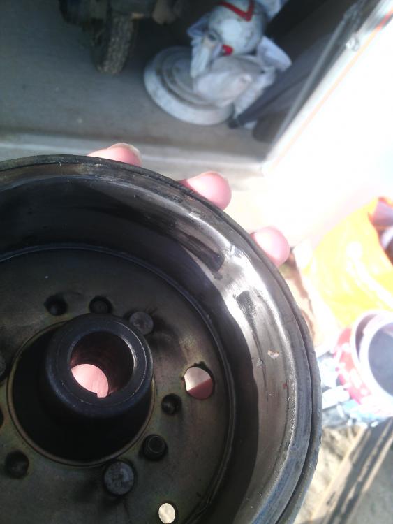

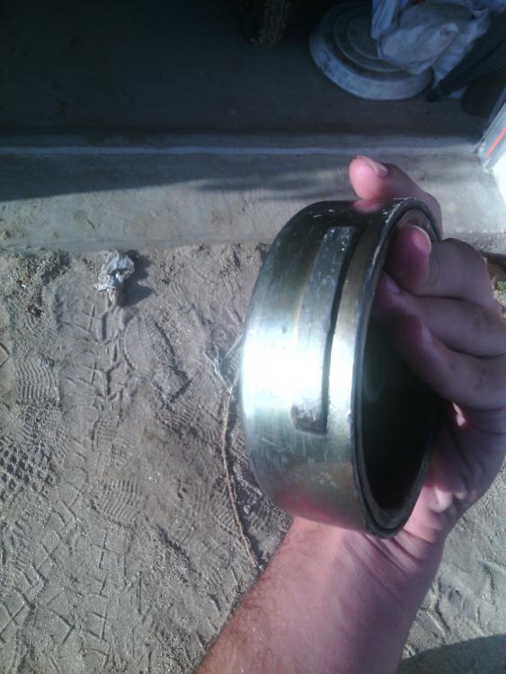

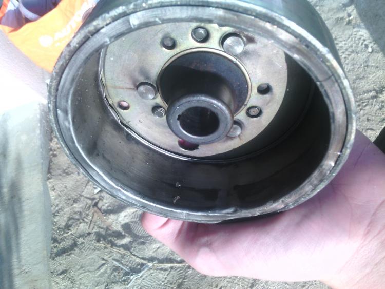

Nitrostg6 Posté(e) le 1 novembre 2014 Signaler Posté(e) le 1 novembre 2014 Bonjour, Comme dans le titre mon nitro prend pas les tours et en démontant ma cloche j'ai decouvert que la cloche avait du jeu elle claquais un peu et etais deformer a l'interieur avec quelque marque noir j'ai regarder si sa venait pas du roulement et tout va bien c'est juste la cloche même serrer à fond elle claque la clavette est niquelle
Gueko Posté(e) le 1 novembre 2014 Signaler Posté(e) le 1 novembre 2014 Salut :) Pour ta cloche, change la ;) Ensuite, ton réglage carburation est bon ? Pas de prise d'air ? Bougie de quelle couleur ? Cylindre avec combien de kilomètre ? L'entretien aussi ? Réglage de la variation bonne ? Voilà déjà à vérifier ;) et puis peut-être qu'en changent ta cloche, sa ira mieux ;)
Nitrostg6 Posté(e) le 1 novembre 2014 Auteur Signaler Posté(e) le 1 novembre 2014 Et bien sa marchais tres bien j'ai changer mon carter coté allumage dans les regle aucune prise d'air démare direct sauf cette cloche qui a pas voulu aimenter au debut donc je l'ai serrer commeme et je l'ai démarrer et il prenait plus les tours donc j'ai enlever la cloche et la elle a aimenter mais elle avait du jeu donc jme suis dis que mon problème venait de la sinon le reste est niquel aucune prise d'air file de masse mis le scoot roulais tres bien avant
Gueko Posté(e) le 1 novembre 2014 Signaler Posté(e) le 1 novembre 2014 Bah déjà surtout c'est bizarre qu'elle fasse cette tête quand même on aurait dit qu'on la frapper encore et encore bon bizarre :) Vois pour la changer ;)
