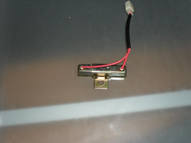

Salut, oui j'ai changé de batterie les clignotants marchent et puis quand on essayé avec le moteur en train de tourné on c'est aperçu qu'une pièce était bouillante.
Je voudrais savoir si c'est normal ? sachant que la pièce est bouillante que lorsque le moteur tourne.
J'ai mis la photo de la pièce.

C'est bien ce que je me disais, mais de toute façon, si c'est ça, c'est normal que ça chauffe.
Donc son problème vient d'ailleurs.
Edit : Regarde l'isolant des fils de ta résistance, ils semblent être fait pour tenir la chaleur, c'est un indice. ;)

La pièce est à l'avant au niveau de la fourche et elle est chaude que quand le moteur est en marche. Quand le moteur est en marche que les clignotant soit éteint ou allumé la pièce chauffe quand même.
natsu
Les clignotant sont d'origine après je sais pas si c'est à leds ou pas, et la central clignotante est neuve on viens de la changer l'ancienne avait grillé.
Vu que la pièce chauffe on pensé que c’était du a la central clignotante qu'on avait changer, ou alors d'un faux contact au niveau des feux clignotants. Du coup on a débranché la central clignotante et les feux clignotant puis on a redémarre le moteur pour voir si ça chauffe tjrs est au final ça chauffe tjrs. Mais après, GoPotro 13 comme tu la dis c'est peut-être normal
