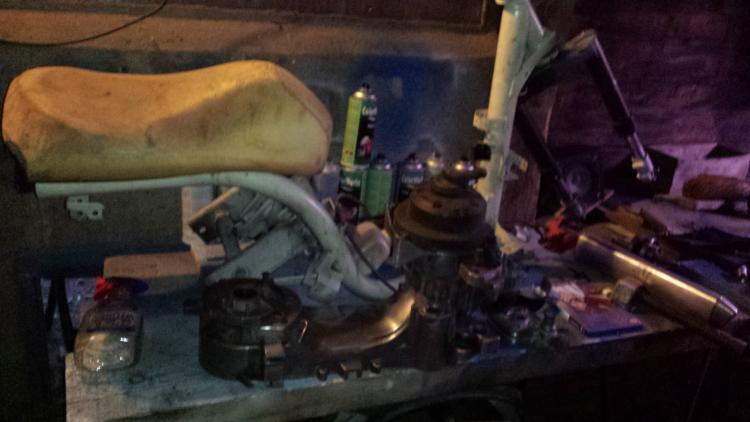

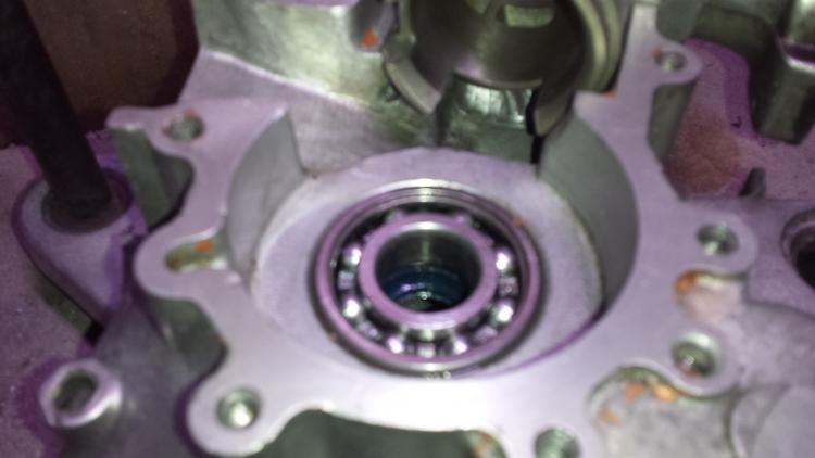

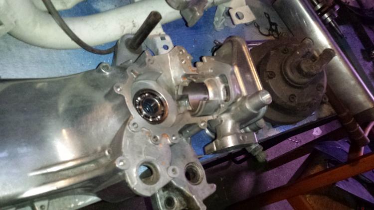

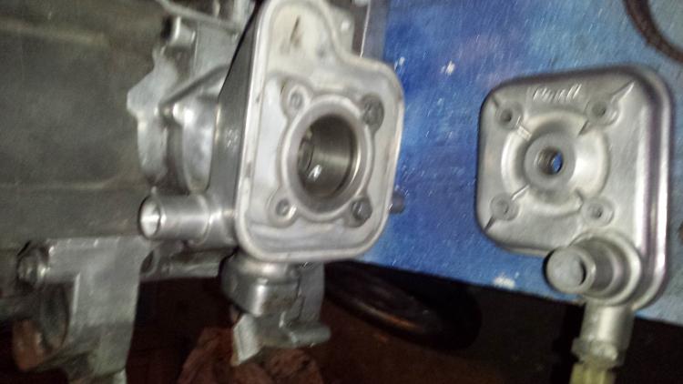

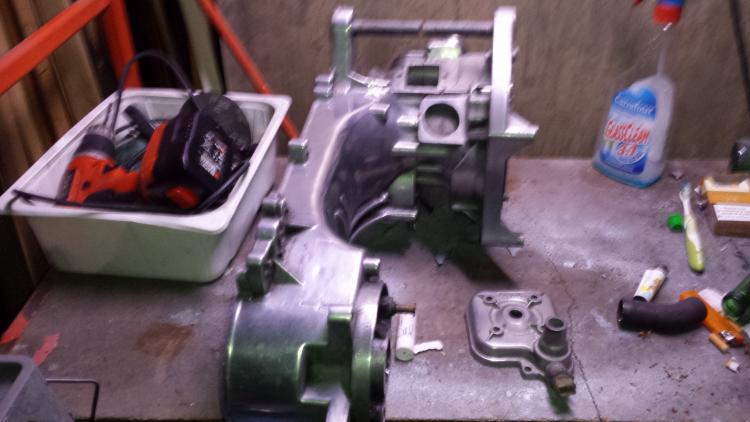

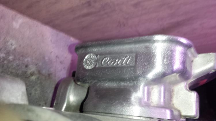

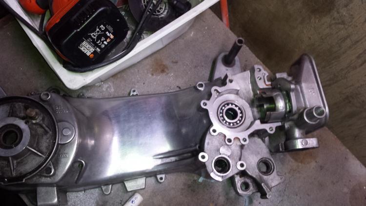

tinken27240 Posté(e) le 10 novembre 2014 Signaler Partager Posté(e) le 10 novembre 2014 (modifié) salut en paralèle a mon dt 70 j'ai aussi un nouveau projet c'est un ludix kité 50 conti lc pour la course de cote ou d'endurence .. j'avais des carters prépa de mon ancien blaster dans le garage j'ai décidé de les exploiter !! la semaine dernière j'ai envoyer le cylindre et le bas moteur en preparation pour tout aligner et preparer les booster d'échappement et réhausser le diag d'admission pour le monter avec un carburateur de 24 ou 28 configuration moteur -bas moteur peugeot horizontal non catalysé "full prépa" manque juste l'epoxy pour recharger légerement le passage des gaz dans les transfets latéraux -cylindre conti chr prépa -vilebrequin origine peut être passage en conti chr(si sa vibre trop ) /roulements c 3 -allumage rotor interne ( en prévision) -variateur (??? non definispeut être un gp ) -embrayage type origine renforcé ( régler au poil ) -transmi secondaire 16*44polini(en prevision) -cloche d'embrayage ( non definis) -carburateur de 24 ou 28 ( en prevision) -boîte a clapet conti lamelles 0.30 carbon -cale de pipe d'admission D24 hauteur 11 mm ( fait maison ) -pot conti chr -boîte à air type karting ( en prevision) partie cycle -jantes de nitro (en recherche) -fourche de nitro (en recherche) -systeme de frein avant ajp -systeme arrière ( en recherche ) - radiateur de 50 a boîte -guidon street -plaquettes de frein malossi carénages ??? sois ludix one avec face acant perso pour le radiateur sois autre ?? breff une machine en full mais le projet avancera doucement jsuqu'a fevrier date de fin Modifié le 10 novembre 2014 par tinken27240 2 Lien vers le commentaire Partager sur d’autres sites More sharing options...

tinken27240 Posté(e) le 18 novembre 2014 Auteur Signaler Partager Posté(e) le 18 novembre 2014 J'ai une question à te poser: tu avais mesuré les diagrammes du cylindre Conti? Non je nai pas encore toucher aux diag car il me manque le piston ou bien j'en ai un mais il me faut une cale de 4mm et le budget est short avec mon autre projet ^^ juste aligner afiner les barettes des transfert et des booster et modifier un peu les booster d'échappements en agrandissant jusqua un peu plus d'1 tiers du transfert lateral pk tu veux des renseignements sur les diag du conti ? Lien vers le commentaire Partager sur d’autres sites More sharing options...

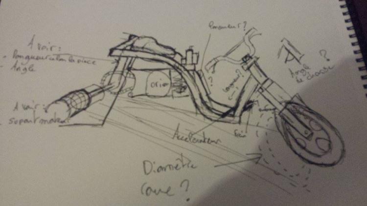

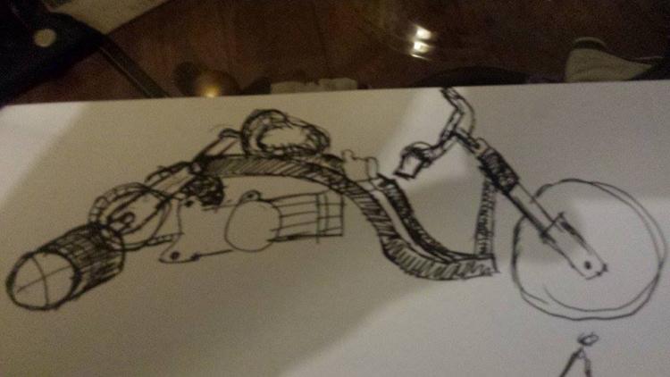

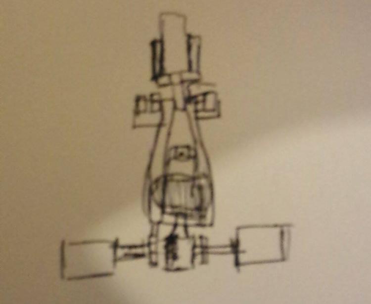

tinken27240 Posté(e) le 18 novembre 2014 Auteur Signaler Partager Posté(e) le 18 novembre 2014 je suis beau projet comme la dt Haha merci bien ;) mais celui la tourne au ralenti par raport aux autres... ( j'en ai 4 avec celui la en cour ) En ce moment je bosse sur un smx pour le revendre debut decembre en etat de marche ,le DT qui n'est pas finis je rçois les pièce courant de semaine ( et j'ai ma segmentation a aller chercher che un pote ) Puis la j'viens d’attaquer un projet drift trike 125 orion avec un pote sur cadre de ludix rabaissé a tok avec une assise a 40 cm du sol pont Ar de quad 110 empattement 1000 mm angle de chasse de 35 °( pour les conaisseurs) et commande de gaz , embrayage frein ar hydraulique o pied et frein av au guidon " j'vous invite a le suivre quand il seras en ligne " , enfin bon encore bien du taff en vue :oui: Les croquis sont fait a l'arrache car on as pas bosser sur le dimensionnel Lien vers le commentaire Partager sur d’autres sites More sharing options...
flostunt76 Posté(e) le 18 novembre 2014 Signaler Partager Posté(e) le 18 novembre 2014 Et bein dit donc t arrête pas les projet toi tu te fatigue jamais Putin le projet de ouf le trike drift jamais vu sa ça va marcher fort une foit monter Les projet avance doucement met surment hate de voir tout sa rouler 1 Lien vers le commentaire Partager sur d’autres sites More sharing options...
