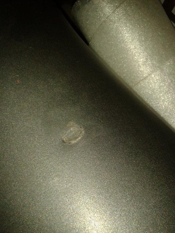

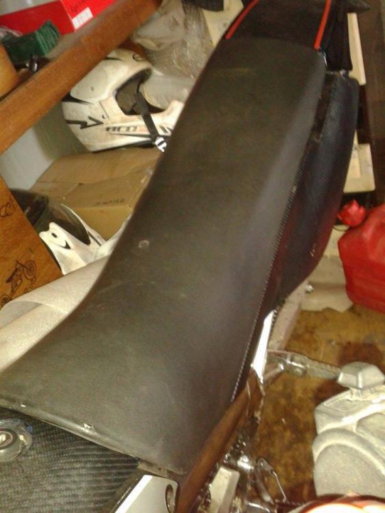

♦_ARNAUD_♦ Posté(e) le 17 février 2015 Signaler Posté(e) le 17 février 2015 ouais enfin tu peux demander a n'importe quel préparateur ou pro , ils te dirons que sur un 50 airsal sa sert a rien de s'emmerder à ça ;) sinon tiens pour les photos de la selle , le seul Default c'est qu'il y avais un trou de clope dedans du coup je l'avais rebouché avec du silicone noir et ça bouge plus depuis ! :)
Flo07200 Posté(e) le 17 février 2015 Signaler Posté(e) le 17 février 2015 ouais enfin tu peux demander a n'importe quel préparateur ou pro , ils te dirons que sur un 50 airsal sa sert a rien de s'emmerder à ça ;) sinon tiens pour les photos de la selle , le seul Default c'est qu'il y avais un trou de clope dedans du coup je l'avais rebouché avec du silicone noir et ça bouge plus depuis ! :) 10994666_10204823163836807_48442033_n.jpg 11004105_10204823164556825_1594342805_n.jpg Ca m'étonnerait qui'ils disent ça sauf si ce sont des charlatans, tu connais l’intérêt d'avoir un bon squish au moins ?
Thomas91 Posté(e) le 17 février 2015 Auteur Signaler Posté(e) le 17 février 2015 ouais enfin tu peux demander a n'importe quel préparateur ou pro , ils te dirons que sur un 50 airsal sa sert a rien de s'emmerder à ça ;) sinon tiens pour les photos de la selle , le seul Default c'est qu'il y avais un trou de clope dedans du coup je l'avais rebouché avec du silicone noir et ça bouge plus depuis ! :) 10994666_10204823163836807_48442033_n.jpg 11004105_10204823164556825_1594342805_n.jpg Nan mais toute facon jvai acheter une housse de selle, laisse tomber et pour le squitch je vais le faire mais jpence pas que a sert a grand chause etant donner quil ne donne pas de cale :pascool:

♦_ARNAUD_♦ Posté(e) le 18 février 2015 Signaler Posté(e) le 18 février 2015 Nan mais toute facon jvai acheter une housse de selle, laisse tomber et pour le squitch je vais le faire mais jpence pas que a sert a grand chause etant donner quil ne donne pas de cale :pascool: comme tu veux ou si tu n’abîme pas la housse en la démontant je te l'achète ;)
Thomas91 Posté(e) le 18 février 2015 Auteur Signaler Posté(e) le 18 février 2015 comme tu veux ou si tu n’abîme pas la housse en la démontant je te l'achète ;) elle a déjà quelque trou et le supermotard et ouvert sur le coter ce quil la fait un peu jaunir, a toi de voir :)
